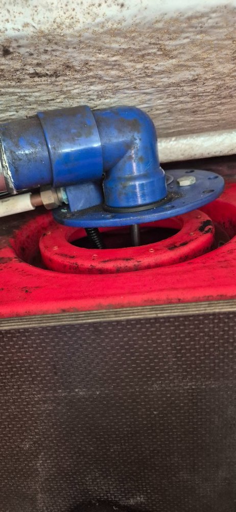

snowrawe Startet 10.Juni Link til dette innlegget Startet 10.Juni Hei Har målt meg frem at giveren i tanken er stuck på tom tank 240ohm (har testet ledninger og tankmåler) Men hvordan i all verden kommer man til for å bytte denne? Klarte såvidt få hånden langt nok inn til å ta bilde. Sitér dette innlegget Link to post
-morten- Svart 10.Juni Link til dette innlegget Svart 10.Juni Bare å skru ut skruene, men du må sansynligvis ha slagskrujern! Lurt å bytte ut skruer med HEX eller Unbraco. Kan ikke få sakt hvor mye jeg hater stjerneskruer på sånnt. Ser ut som det er mer korosjon enn hva det jeg hadde på tanktoppen min på forrige båt. Sitér dette innlegget Båtgal og Hondafan: Askeladden,Honda Civic Sport, Honda TRX400,Honda CBR 600RR, Honda Kantklipper, Subaru xv Link to post
subwoofer Svart 10.Juni Link til dette innlegget Svart 10.Juni @-morten- Tror han tenker mest på tilkomst og om det er noe triks som kan tas i bruk. Jeg kjenner ikke båten i det hele tatt så jeg kan ikke hjelpe. Sitér dette innlegget Link to post
snowrawe Svart 10.Juni Emnestarter Link til dette innlegget Svart 10.Juni Ja det er tilkomsten eg ikke helt skjønner hvordan eg skal nå den. Skruene sitter i en plastovergang så det er det minste problemet. Tanken er skrudd fast med et patentbånd. Skrudd kobberrør for bensin og 2" påfyllingsslange og eg når ikke noen av de... Sitér dette innlegget Link to post
-morten- Svart 10.Juni Link til dette innlegget Svart 10.Juni 1 minute ago, snowrawe said: Ja det er tilkomsten eg ikke helt skjønner hvordan eg skal nå den. Skruene sitter i en plastovergang så det er det minste problemet. Tanken er skrudd fast med et patentbånd. Skrudd kobberrør for bensin og 2" påfyllingsslange og eg når ikke noen av de... Lykke til med skruene! jeg hadde tilkomst på min 585 med samme tankprodusendt og skruer. Til og med proffe mekanikere sleit meed å få opp skruene på mannhullet. På min giver var det lett å hammre over giveren og sugerøret., men mannlokket var delvis under motorbrønn Sitér dette innlegget Båtgal og Hondafan: Askeladden,Honda Civic Sport, Honda TRX400,Honda CBR 600RR, Honda Kantklipper, Subaru xv Link to post
subwoofer Svart 10.Juni Link til dette innlegget Svart 10.Juni Den har jo kommet inn dit på et vis, det skjuler seg ikke noen adkomstpaneler bak puter eller deksler? De er kanskje lettest å finne fra baksiden, har du tilgang på InspectorCam eller tilsvarende? Sitér dette innlegget Link to post
Fantino Svart 10.Juni Link til dette innlegget Svart 10.Juni Den er sikkert montert før innerliner, som vanlig på båt.. Forslag: Gi f i den og monter en bedre måler, f.eks. denne som klaskes på toppen av tanken og er kompatibel med instrumentet ditt ut av boksen: https://seatronic.no/gobius-c-tanksensor-med-bluetooth Jeg har hatt samme problem med septikmåler, må rive halve inventaret for å få ut driten. Så den står der ennå men er erstattet av selvmekk radarbasert måler. Gobius over tilsvarer denne. Lykke. Red: ‘klaske på toppen’ som i dersom du har plasttank, noe jeg innbilte meg ut fra bildet. Er det metalltank må det hull til. Sitér dette innlegget Link to post
-morten- Svart 10.Juni Link til dette innlegget Svart 10.Juni Dette er en gammel aluminiumstank. så og si umulig å gjøre reint nedi der for metallspon etter kapping. sansynligvis umulig å få ut av båten også som på stort sett alle båter med fasttank i den størrelse bygget på 2000 tallet. Sitér dette innlegget Båtgal og Hondafan: Askeladden,Honda Civic Sport, Honda TRX400,Honda CBR 600RR, Honda Kantklipper, Subaru xv Link to post
Bitteliten Svart 10.Juni Link til dette innlegget Svart 10.Juni Samme problem hos meg. 10 cm takhøyde over tankene. De gamle giverne satt seg. Jeg lot de stå og monterte Gobius i stedet. Funker bra. Sitér dette innlegget Link to post

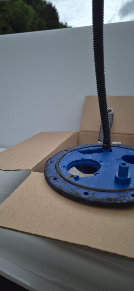

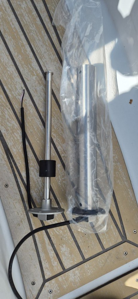

snowrawe Svart 30.November Emnestarter Link til dette innlegget Svart 30.November Glemte å oppdatere her, men dette gikk på 1time faktisk, var ok tilkomst når jeg satt meg helt ned i brønnen. Det er plasttank så skruene satt ikke fast. Org giveren ville ikke opp uten at jeg løsnet den blå platen og, så måtte løsne påfyllingsslange og kobberrøret. O-ringen datt selvsagt nedi tanken :p Mailet med leverandør av tankgiveren, og den som stor i som heter 525 var faktisk kalibrert for Askeladden 525 siden tanken har litt v-form i bunn. Erstattet den med https://wema.co.uk/products/fuel-sender-s5-5-bolt?variant=29703070279 så de har nok litt feilvisning når man nærmer seg tom tank. Sitér dette innlegget Link to post
