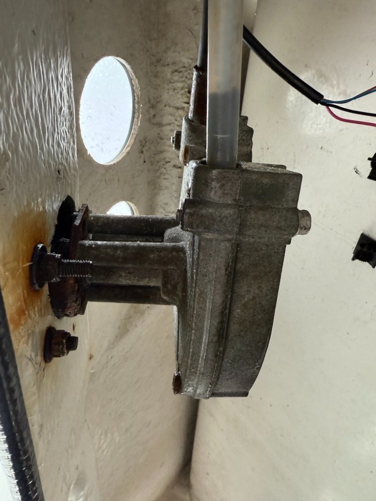

Uttern 16 foter, ødelagt rattstyring
Mørepilken

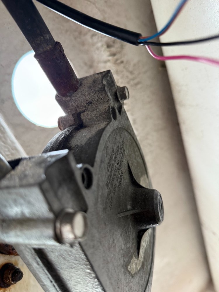

Ny styreklokke og ny styrewire (de bør byttes samtidig). Kan kjøpes forskjellige plasser. Vi kjøpte nytt på Maritim i år.
Jeg måtte sage over de gamle boltene med vinkelsliper, da de var umulige å skru opp.

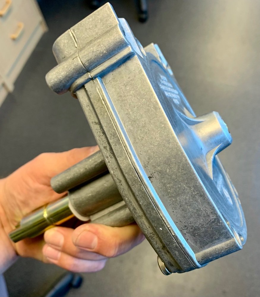

Bytta på jolla som sønnen hadde tidligere, kjøpte styresnekke med dobbeltvirkende planetgear, så blir det lett og stabil styring. mål opp styrekabelen så du får riktig lengde.

De har greie priser ja😊 Men styresnekka til Biltema mener jeg på er av den lille typen, tilsvarende M-58 (vanligvis opp til 55hk). Ut fra bildene til trådstarter kan det virke som han har ei styresnekke tilsvarende M-66, mer solid sak, med planetgir og større kabel enn M-58.
Sto nettopp i valget mellom styresnekker selv og endte opp med M-66, da denne virker mer solid. I tillegg skal den (teoretisk sett) ikke trekke mot ei av sidene i bruk.

Det stemmer nok ja. Jeg kjøpte til min 30 hk, og den var tilsynelatende identisk med den originale. Jeg fikk faktisk ikke skiftet styrewire, da motor må løsnes for å få denne ut. Så i første omgang monterte jeg Biltema sneka på den gamel styrewiren. Enn så lenge så ser det ut til å fungere svært bra. Motoren har neppe vært av siden den ble montert i 1995, så den gir seg nok ikke uten kamp...
