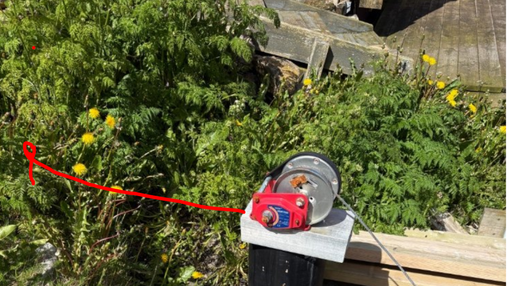

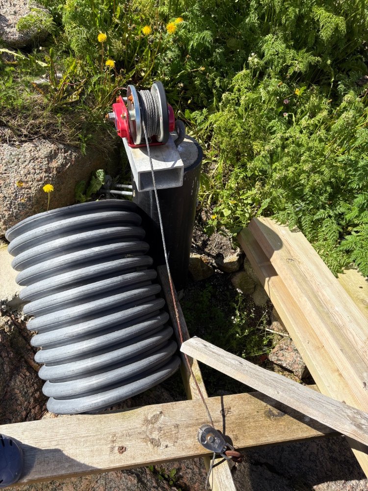

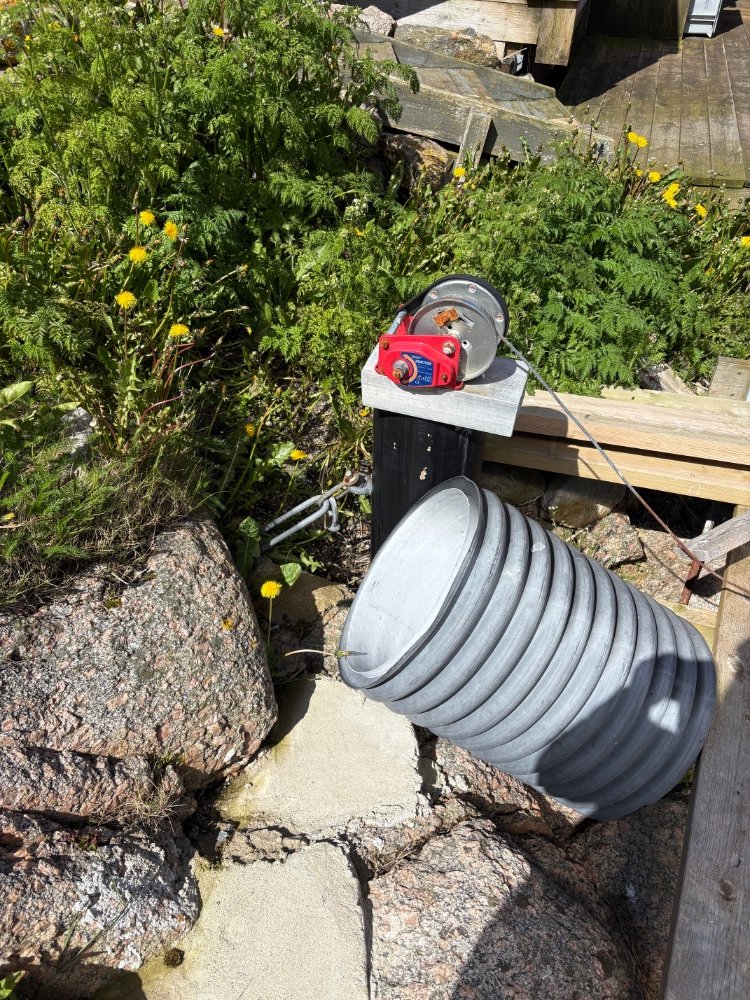

Hei! Ønsker god løsning for å feste vinsj for båtopptrekk i fjell (granitt). Er det en god løsning å benytte følgende: forankre gjengestål (3x12mm) i fjellet og la disse gå gjennom hele stolpen og feste vinsjen i disse på toppen av søylen (støp ca 80 cm høyt for god arbeidshøyde)støpt i støperør, Ø 302 mm? Og å forankre stolpen i fjellet også fra siden 180 grader vs wireretning mot båt ved å legge inn gjengestål horisontalt i søylen omtrent 40 cm opp fra bakken med øyebolt. Båt veier ca 700 kg. Noe ca som vist på bildeneIMG_1003.jpeg.e92128f1607b3fc8202719755e88aa9b.jpeg
