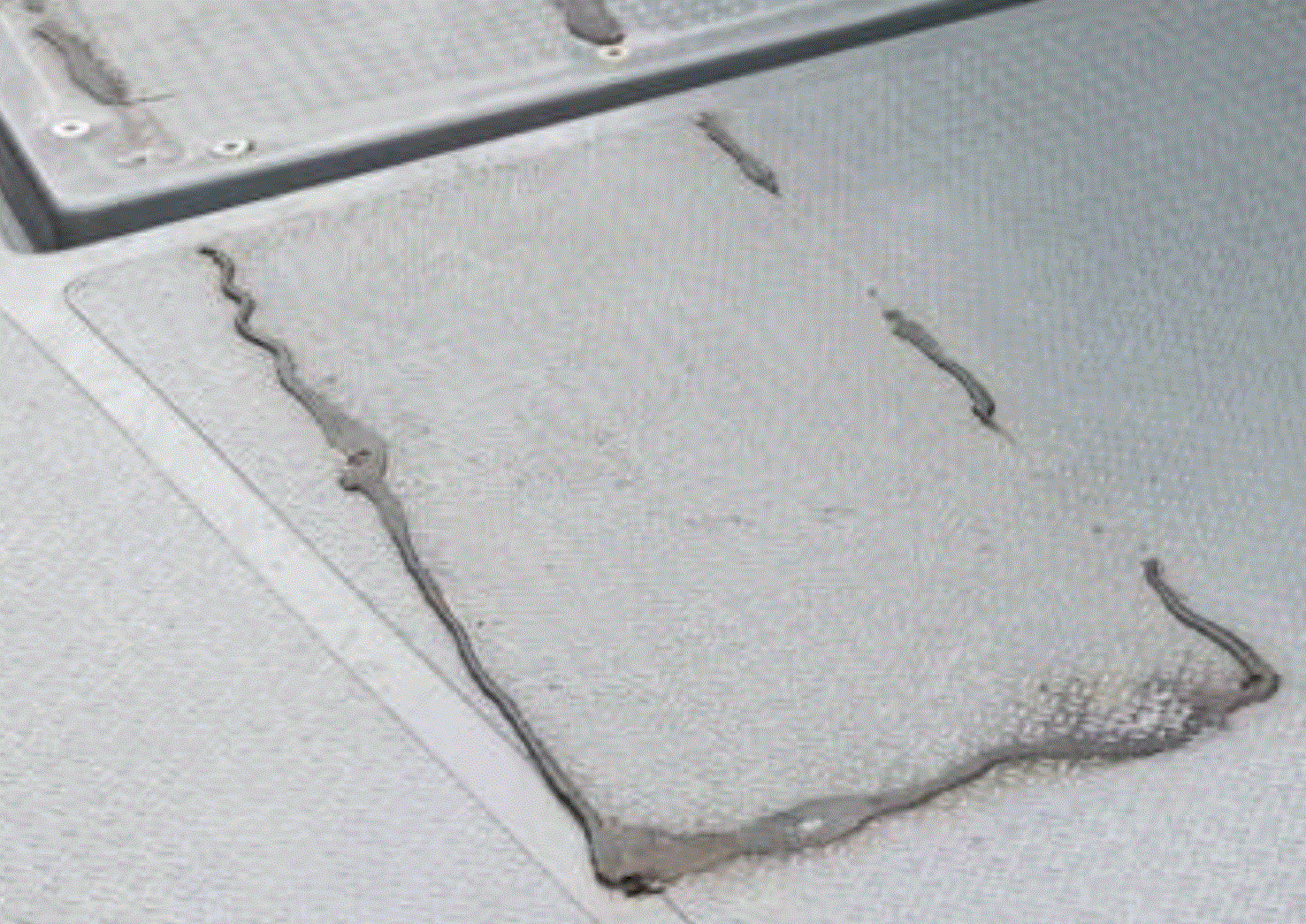

Fem personar hamna i sjøen i Stad - limte seter?
oblygre
Dette ser ikke bra ut.
Lim fungerer bra til mye, men det krever godt grunnarbeid, riktig tykkelse og påføring.
Kort sagt følge bruksanvisningen.
Her er kanskje lim bare ment som tetting for vannintrenging fra skruehull.
Men det ser uansett ut til å være slurvete utført.
Hva svikter her:
Er det udugelige ledere som jager etter billig arbeidskraft og gir lite opplæring, for heller å scrolle.
Er det dovne og umotiverte arbeidere, som lurer seg unna for å scrolle.
Eller er det konstruktøren som ikke har gjort hjemmeleksa, men heller scroller.
Håper ikke dette er standarden rund baut i  båten.
ce merket, er ikke noe kvalitets stempel.

Det er vel ikke usannsynlig at det er noen driftere av slike båter som sjekker eget utstyr og forhører seg med produsentene nå om dagen
Kunne fort gått alvorlig galt dette

En kamerat har en finsk daycruser på 8 meter fra 2018 og 300 hk på hekken. Alle tre stolene i front har løsnet. Det ene datt av pidestallen da jeg lente meg på det. Kun 4 stk 5mm treskruer rett i treverket pr stol. Håpløst dårlig, og farlig. Resten av båten er ikke stort bedre skrudd i sammen. Bensinslangen mellom båt og motor tåler ikke tilting av motor. Slangen nærmest knakk under kjøring. Han fant flere liter bensin nede i skroget. Rart det ikke finnes bedre kontroll på visse ting i en båt mtp godkjennelsen..
