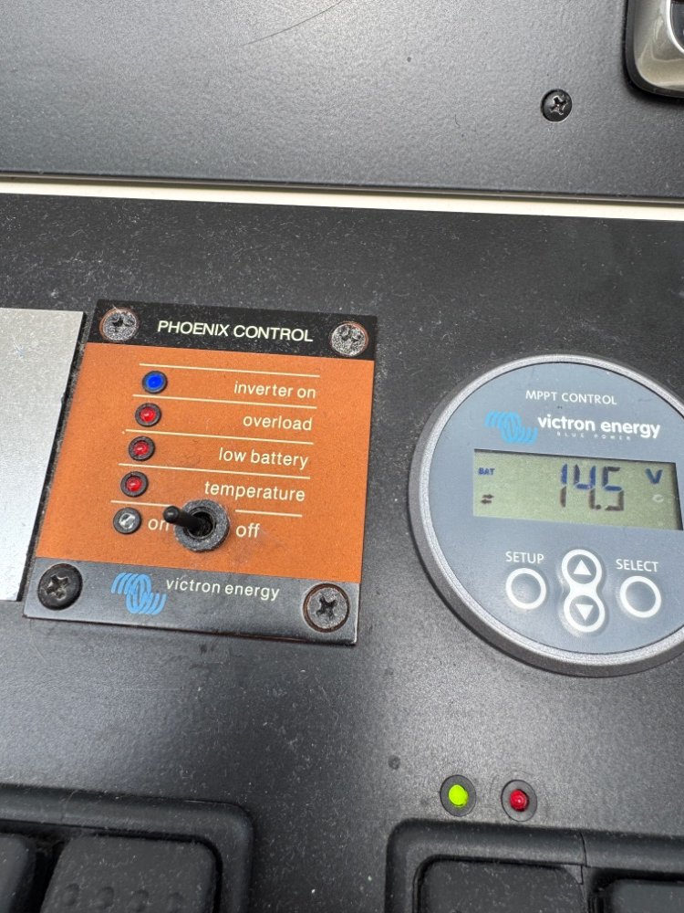

Fantino Svart 14.Juni Link til dette innlegget Svart 14.Juni Det kommer nok an på type inverter @Ask, har den ikke mulighet for av/på signal eksternt så må du til med 220V kontaktor. Trenger vel også en eller annen form for batterimonitor eller BMS kan gi styresignal basert på SOC og ikke bare på spenning. Min gamle Victron Phoenix følger med på dette selv, men cutoff er nok basert på spenning og for bly/syre. Regnet vel ut en gang at det går 80-90 Ah å varme opp min 22 liters VVB fra 20 til 70 grader (fritt fra hukommelsen). Jeg har bare et tidsrelé som kutter etter 10 min x antall trykk på bryteren. Legger det som regel inn ved behov når batteriene er noenlunde fulle og når solcellene på taket gir god drahjelp. Sitér dette innlegget Link to post
