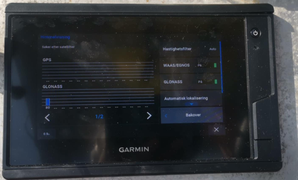

Mastiff Svart igår klokken 06:51 Emnestarter Link til dette innlegget Svart igår klokken 06:51 @J-Å Takk for at du sjekket! Jeg vil helst ikke bruke plass på den gamle, og så hadde jeg tenkt å se om jeg fikk solgt den for noen kroner, med svinger og ekstra antenne. Jeg får se om jeg kan få formatert meldinger fra GPS-pucken så den kan brukes fram til jeg finner noe NMEA2000 et eller annet sted. Edit: Jeg må iallfall gjøre noe. Her har plotteren stått på hele natta for å se om den fikk inn signal: Sitér dette innlegget Link to post

abbor Svart 22 timer siden Link til dette innlegget Svart 22 timer siden Du må se på signal til støyforholdet (SNR) for de 4 beste satellittene og gjennomsnittlig SNR for alle satellitter. Samt antall satellitter for å kunne vurdere ytelsen. Hvis du poster skjermbilde av satellitt status så kan jeg kommentere. Sitér dette innlegget Link to post

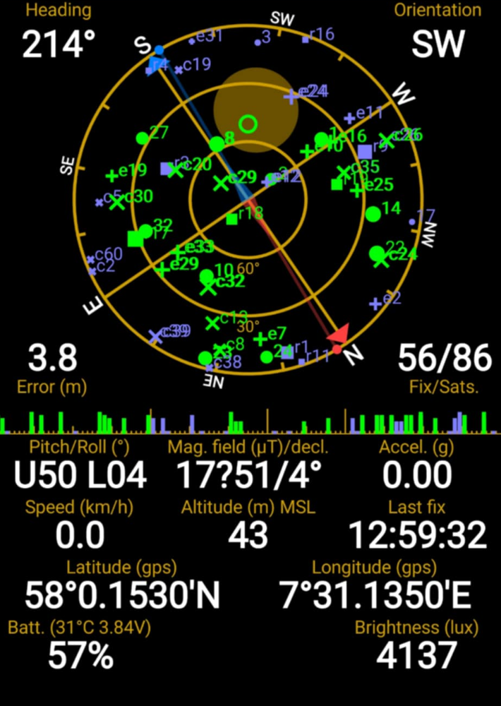

J-Å Svart 21 timer siden Link til dette innlegget Svart 21 timer siden Mastiff skrev for 1 time siden: Nei, den (veldig hyggelige) support-fyren sa at det ikke var noe å gjøre før jeg hadde testet den med fri sikt til himmelen, og funket det da, var all annen feilsøking relevant. Du skriver jo at du fikk en posisjon ved brygga før du monterte den, var ikke det bra nok? Har du sjekket med en mobiltelefon, hvordan dekningen er rundt om. Jeg bruker en ganske grei app, GPS Status & Toolbox. Ellers interessant om du forteller litt om hva du gjør med SignalK. Sitér dette innlegget Link to post

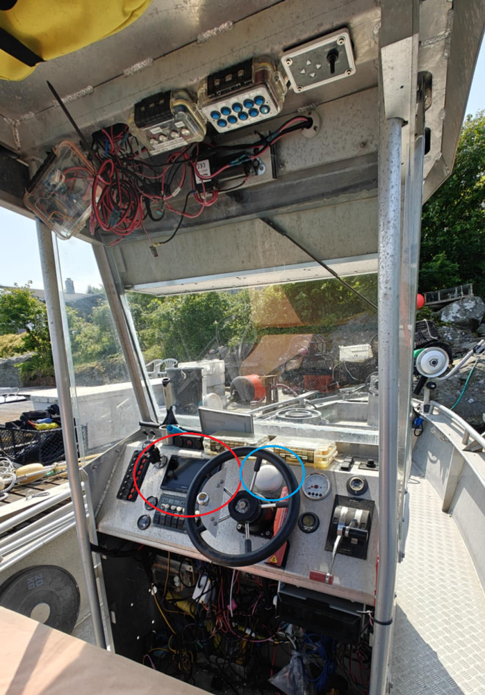

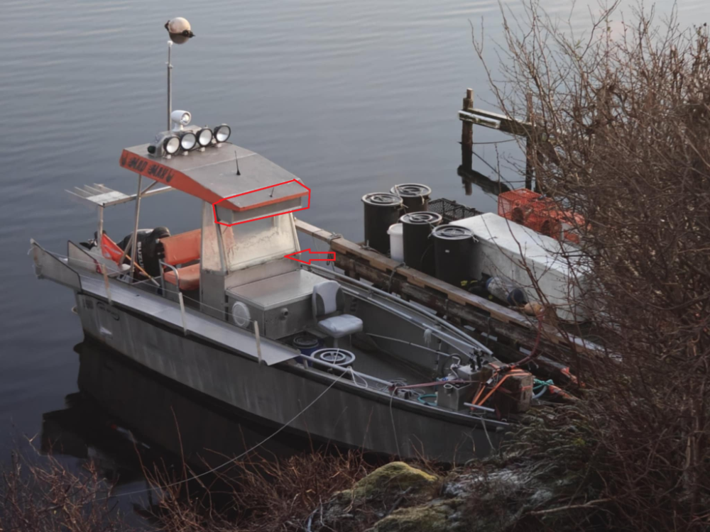

Mastiff Svart 20 timer siden Emnestarter Link til dette innlegget Svart 20 timer siden @abbor, jeg får ikke inn noe som helst, av og til blir én sattelitt grønn i noen sekunder, og så forsvinner den igjen. Det bildet i post tre er riktig. Her er noen bilder av hvordan Garminen er plassert i båten. Den røde ringen på det første bildet er 722XS-en, den blå ringen den ekstra antennen jeg har brukt til 720S-en. Det andre bildet er styrehuset sett fra siden. Jeg skal innrømme at det ikke er all verdens himmel over GPS-en, men likevel syns jeg det er svakt. Se svaret til @J-Å under. (Beklager kabelrotet i taket, jeg holder på å skal montere opp ei hylle over der til kabler og bokser, og dermed blir det jo enda et lag aluminium...) @J-Å Det tenkte jeg faktisk ikke på, men du har rett, den funket jo oppe i hytta. Ikke i brygga, men i hytta, da jeg fikk den og oppdaterte den. Jeg prøvde denne appen din, og ut fra det jeg kan se i den da jeg la mobilen oppå skjermen til GPS-en, bør det ikke være helt signaldødt inni der. Dette er etter at jeg slo av GPS-en i mobilen, lukket appen, ventet noen sekunder, slo på GPS-en igjen og åpnet appen. Etter ti sekunder så det sånn ut. Etter det jeg kan se, fikk den inn 56 av 86 satellitter. Edit: Det med SignalK skal jeg legge til hvis jeg faktisk får det til å funke. Sitér dette innlegget Link to post
J-Å Svart 19 timer siden Link til dette innlegget Svart 19 timer siden Kan problemet være at plotteren er innfelt i en aluminiumsplate ? Hvis antennen er på baksiden så er den gjerne ganske skjermet. Kanskje du kan prøve å løfte den opp litt og se? Sitér dette innlegget Link to post
Mastiff Svart 19 timer siden Emnestarter Link til dette innlegget Svart 19 timer siden @J-ÅDet er egentlig ikke så mye vits, jeg må få den til å funke der den står nå. Så da gjenstår vel bare SignalK eller en løs NMEA 2000 GPS. Men jeg syns fremdeles det er litt rart at den ikke tar inn noe som helst ordentlig. Sitér dette innlegget Link to post
J-Å Svart 19 timer siden Link til dette innlegget Svart 19 timer siden Kanskje det er mulig å lage et lite "vindu" over plotteren, for å slippe signalene inn. Jeg har ellers selvsagt ingenting med å legge meg opp i hvordan du plasserer plotteren, men jeg har mine på braketter rett foran styreposisjonene. Sitér dette innlegget Link to post
Mastiff Svart 19 timer siden Emnestarter Link til dette innlegget Svart 19 timer siden Tips og ideer er veldig greit og tas selvsagt imot med takk, men det var montert nedfelt 720S-plotter der da jeg kjøpte båten, og jeg tror ikke det vil hjelpe så mye med det vinduet, for det vil bare peke opp mot 3-4 lag aluminium. Så det er nok SignalK eller ekstern NMEA2000 GPS. Sitér dette innlegget Link to post
J-Å Svart 18 timer siden Link til dette innlegget Svart 18 timer siden GPS signaler avbøyes og reflekteres, så det er ikke sikkert det skal så store åpningen til. Jeg plasserte for moro skyld telefonen min i en jerngryte med lokk. Med bare en ørliten glipe uten "line og sight" til himmel, fikk jeg fortsatt inn mange satelitter. Sitér dette innlegget Link to post
abbor Svart 16 timer siden Link til dette innlegget Svart 16 timer siden Antennen på 720 og 722 er sannsynligvis plassert i forskjellige posisjoner slik at 720 kan motta signaler fra front, mens 722 må ha signalene fra topp eller bak. For akseptabel GPS ytelse må antennen ha fri sikt til satellittene i alle retninger. Ekstern antenne er eneste mulighet. Sitér dette innlegget Link to post

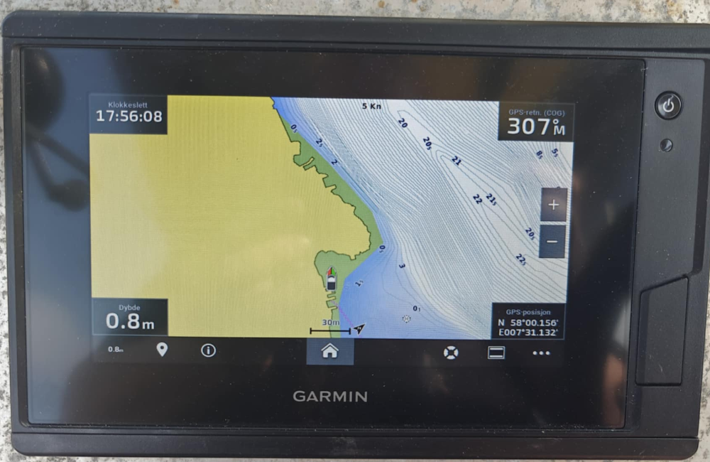

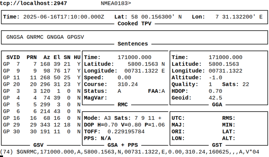

Mastiff Svart 15 timer siden Emnestarter Link til dette innlegget Svart 15 timer siden Up and running, som det heter på utenlandsk! Jeg har to Pi-er i båten (og et utall ESP32-er som styrer diverse releer). Pi 1 kjører SignalK-programvare for båtbruk (i Docker-container), og den er også koblet til en SailorHat, som er et NMEA2000-grensesnitt utviklet i Finland. Pi 2 har blant annet en GlobalSat BU-353N5 GPS-puck koblet til seg på USB, og begge Pi-ene og denne GPS-en er i drift hele tiden (jeg har en god vedlikeholdslader på brygga). Pi 1 med SignalK henter inn GPS-signalet ved å koble seg til GPSd på Pi 2 og ha det som datakilde. Og en plug-in som heter SignalK to NMEA2000 sender den informasjonen man velger ut på NMEA2000-nettverket. På Garminen måtte jeg endre Kommunikasjon, Foretrukne kilder, GPS til SailorHat, istedenfor automatisk. Dermed poppet både riktig tid, posisjon og jeg antar, selv om jeg ikke har testet det ennå, fart inn til Garminen. Jeg er usikker på om GlobalSat-en er like presis som den innebygde GPS-en i Garminen? Det er det kanskje noen av dere som vet? Jeg trenger ikke akkurat meterpresisjon, men det er jo greit ikke å bomme på de bunnkonturene der jeg skal setter teinene eller fiske med altfor mye. Sitér dette innlegget Link to post
J-Å Svart 15 timer siden Link til dette innlegget Svart 15 timer siden Imponerende, jeg fikk lyst å se litt nærmere på det der (uten at jeg trenger det). En verdi som angir nøyaktighet er HDOP. Den kan vel grovt sett betraktes som horisontal nøyaktighet (det er også en VDOP, men den er ikke så viktig på sjøen). Under 5 bør du vel ha. Du finner den bl.a. i NMEA2000 melding 129029. Jeg tror det er den som er vist som Error i GPS Status app. Sitér dette innlegget Link to post
Mastiff Svart 14 timer siden Emnestarter Link til dette innlegget Svart 14 timer siden Mener du navigation.gnss.horizontalDilution? Den viser rundt 0.5-0.6 i databrowseren til SignalK. Fra Garminen viser den 99, så den er jo åpenbart helt på jordet der den er plassert. Sitér dette innlegget Link to post
Mastiff Svart 14 timer siden Emnestarter Link til dette innlegget Svart 14 timer siden Her er GPSMon på Pi-en, det er visst det samme: Sitér dette innlegget Link to post
J-Å Svart 14 timer siden Link til dette innlegget Svart 14 timer siden Mastiff skrev 18 minutter siden: Mener du navigation.gnss.horizontalDilution? Ja, men jeg må korrigere meg selv litt, det er ikke en meterverdi. Under 1 er veldig bra. Du får jo også et inntrykk hvis du setter på track mens båten ligger ved brygga. De setningene du viser der, GNRMC osv. kjenner jeg igjen som NMEA0183, men de blir vel konvertert til NMEA 2000 et eller annet sted da. GNGGA har også antall satellitter i bruk, det er vel det du viser som sats:22 Sitér dette innlegget Link to post
