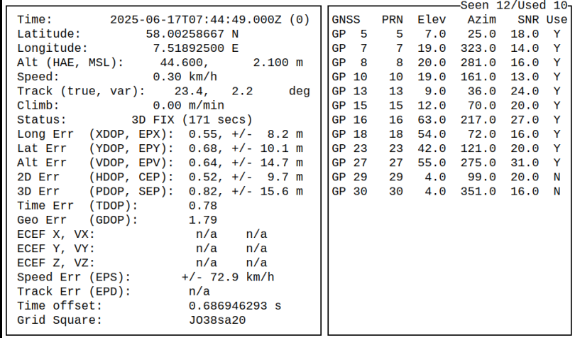

SNR på satellittstatusen er dårlig, men det er bare 11 satellitter på dette bildet. Ser ut til at GNSS mottagere tracker 22 satellitter så da er det sannsynligvis en side til med 11 satellitter med betraktelig bedre SNR.
Finner ikke info om oppdateringsfrekvens for GNSS mottageren, må minium være 5 Hz og helst 10 Hz for akseptabel ytelse når du er i plan.
@abbor Takk, det kan godt være flere satellitter, ja. Jeg ser at forgjengeren til denne, BU-353N (uten 5-tallet) er 10Hz, så jeg vil anta at denne også er det. Når det gjelder SNR så er det veldig enkelt å flytte denne til oppå taket istedenfor under det hvis det blir nødvendig. Jeg skal se om det blir forskjell på mobilens GPS og GPS-en til SignalK/Garminen når jeg kjører i plan neste gang jeg er ute.
@abbor CGPS gir et litt annet bilde enn GPSMon, akkurat nå bruker den 10 av 12 satellitter som den ser. Jeg ser at det er fem som har SNR på over 20 dB, og én av dem har 31. Det er vel akseptabelt. Men godt mulig at jeg bør flytte GPS-pucken til oppå taket, den går nå gjennom to lag 5 mm aluminum på innsiden av taket.
Det er nok slik at GPS signalene til en viss grad reflekteres og avbøyes, så signalet går ikke nødvendigvis rett gjennom aluminiumen.  Men hvis signalet f.eks reflekteres fra dørken og opp i antennen, så gir jo det en feil lengde til satelitten, og dermed en mer unøyaktig posisjon. Så fri sikt er klart best. I båter bygd av ikkeledende materialer er det endel mer å gå på. Men en antenne plassert under dekk vil få dårligere forhold i dårlig vær, hvis dekket hele tiden fuktes med sjøvann.
Jeg bestemte meg for å teste på båttur før jeg flyttet noe, og jeg tror det holder for meg. Jeg kjørte med mobilen helt åpent på framre styreplass og GPS-pucken på plass under taket. I plan var maksimal forskjell 0,8 knop, og det kan jeg leve godt med. :tommel_opp: Den var oppe i 1,5 knop da jeg slapp ned gassen raskt, men endte igjen opp innenfor 0,8 knop. Posisjoneringen stemmer også helt etter det jeg kunne se, med holmer og skjær.

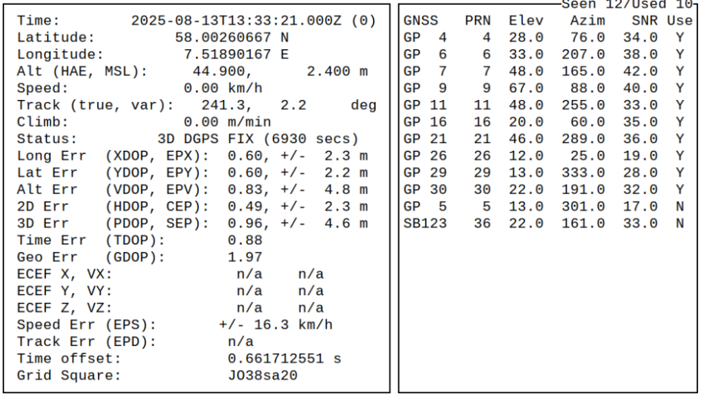

Jeg mistet ikke kontakten, men det ble merkbar tregere endringer ved fartsøkning og fartsreduksjon i dårligere vær og tunge skyer, så jeg satte den i boks på taket. Det ser ganske mye bedre ut. To satellitter over 40, jeg har sett tre over (den som er 38 i dette bildet), og differensiell GPS, så nøyaktigheten har blitt mye bedre, fra 8/10 m på posisjon, til så vidt over to meter.  Jeg tenker den holder greit.
Edit: Glemte å si at dette er tatt ved tette skyer og litt regn i lufta.
