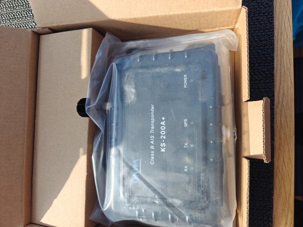

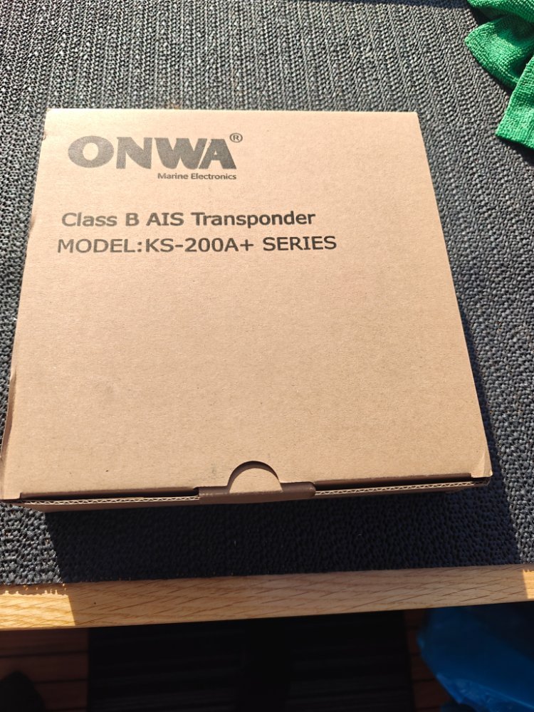

Okkaby Svart 25.Juni.2025 Emnestarter Link til dette innlegget Svart 25.Juni.2025 Da kom dingsen i posten. Virker å være kopi av de andre fasong messig. Kom uten norn ekstra moms/fortolling, så fungerte som det skulle på Ali denne gangen. Enkel å koble opp. Logger seg inn på oppsett via wifi fra pc/mobil og legger inn mmsi og båt detaljer. Men så kom det en overraskelse. Hadde jo fått for meg i hodet mitt, at den kunne hente gps signal vis nmea2000 fra enten Orca eller Axiom. Mdn nei, her må det ekstern antenne til. Så fikk kun testet at den viste alle andre båter i havna. Må ut å finne en gps antenne med smA plugg i mårå. Noe sikkert ingen i byen har. Så blir fort å må dra til Stavanger eller vente en uke eller mer på noe i posten. Sitér dette innlegget Link to post
shipahoy Svart 26.Juni.2025 Link til dette innlegget Svart 26.Juni.2025 Tror det er krav at AIS har egen GPS. Min fra Raymarine henter heller ikke posisjon fra NMEA2000. Sitér dette innlegget Link to post
Blouberg Svart 26.Juni.2025 Link til dette innlegget Svart 26.Juni.2025 Stemmer at AIS skal ha egen GPS antenne, har vel ikke antennesplitter, så da trenger du en splitter om du ikke skal opp med ny VHF antenne Sitér dette innlegget Yamarin 68DC, Bavaria 32 Sport, Mercury Dynamic 280. Holder til i Oslofjorden, AMY:LL3459 MMSI:259014460 Tukler med litt av hvert, legger i blant ut noen ymse videoer her Insta:@anderfrode Link to post

Okkaby Svart 26.Juni.2025 Emnestarter Link til dette innlegget Svart 26.Juni.2025 Blouberg skrev 56 minutter siden: Stemmer at AIS skal ha egen GPS antenne, har vel ikke antennesplitter, så da trenger du en splitter om du ikke skal opp med ny VHF antenne Splitter har jeg fra før. 👍 Hadde jo AIS mottaker før. Så bare byttet til transponder Sitér dette innlegget Link to post

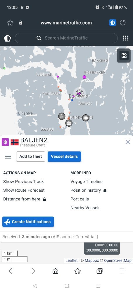

Okkaby Svart 5.Juli.2025 Emnestarter Link til dette innlegget Svart 5.Juli.2025 Da kan jeg oppdatere litt mer. Ser ut å fungere helt top dette. Monterte en billig liten vindu gps antenne. Da var Baljen online på Marine traffic med en gang. Så skal folk ha ais å vegre seg not prisen til Garmin/Raymarine, så er denne Onwa helt. Sitér dette innlegget Link to post
