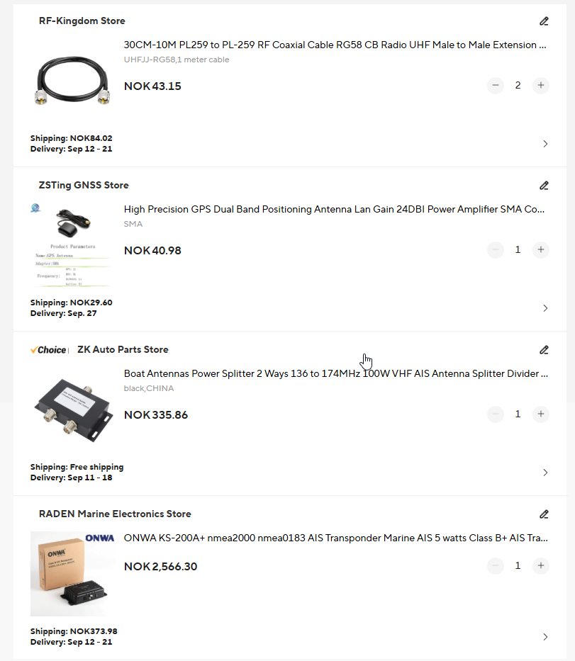

Okkaby Svart 2.September.2025 Emnestarter Link til dette innlegget Svart 2.September.2025 Horst skrev 5 minutter siden: Så i tillegg til selve ONWA produktet så trenger man en antennesplitter til VHF og en GPS-antenne til AIS'en? Om du vil kjøre på felles antenne må du ha splitter ja. Vet han som selger disse AIS i Norge har splitter til ok pris som fungere, da kompis bruker denne. Husker bare ikke prisen lengre. GPS trenger du bare en billig antenne ala vindues antenne til 2-300kr. Kjøpte min via Elkjøp sin webshop. Sitér dette innlegget Link to post
Horst Svart 2.September.2025 Link til dette innlegget Svart 2.September.2025 Er det noen som ser utfordringer med å kjøpe alt hos aliexpress? Sitér dette innlegget Link to post
Gunga Din Svart 3.September.2025 Link til dette innlegget Svart 3.September.2025 Nix... Husk N2K-kabel og gren om du skall ha AIS-målen på plottern Sitér dette innlegget S/Y Gunga Din Link to post

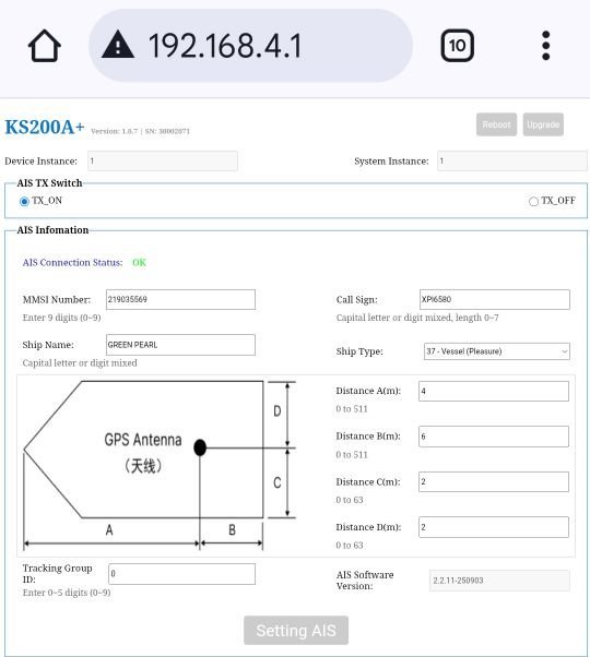

chrisrik Svart 9.September.2025 Link til dette innlegget Svart 9.September.2025 Horst skrev On 2.9.2025 at 11.21: Så i tillegg til selve ONWA produktet så trenger man en antennesplitter til VHF og en GPS-antenne til AIS'en? Splitter trenger du dersom du ønsker å dele antenne med vhf ombord. Ellers trenger du vhf-antenne.. Til dere som har enheten, kan mmsi omprogrammeres uten å sende den jorda rundt...? Sitér dette innlegget Christian Rikardson Hjemmesiden min Link to post
eivindch Svart 9.September.2025 Link til dette innlegget Svart 9.September.2025 Ja. Veldig enkelt. Sitér dette innlegget Link to post
Okkaby Svart 9.September.2025 Emnestarter Link til dette innlegget Svart 9.September.2025 Ja gjøres enkelt via pc/mac/mobil via wifi og web interface Sitér dette innlegget Link to post

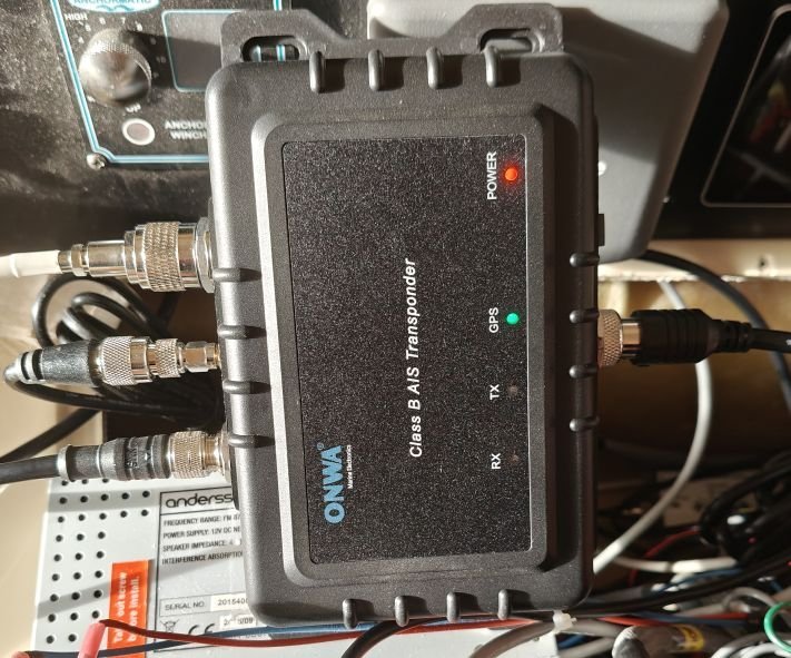

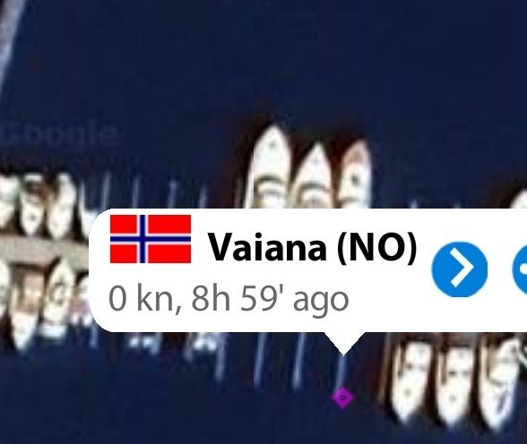

Sjøkaptein Svart 28.September.2025 Link til dette innlegget Svart 28.September.2025 Jeg har nettopp montert en KS-200A+ AIS benytter antenne splitter mellom AIS og VHF. NMEA 2000 nettverk til raymarine plotter. Mottar via RX som forventet. Synes den sender lite ut og ser sjelden den lyser på TX på selve enheten, satt med inntrykket den ville sende ca 30 sek. Mulig når båten ligger fortøyd sender den ikke siden ikke registreres endret posisjon? Har forsøkt å oppdatere enhet med siste software og kan ikke se det går å endre TX rate i instillinger. Noen som har opplevd det samme eller kan si noe sine erfaringer? På vedlagt bilde har AIS vært påslått hele perioden. Sitér dette innlegget Link to post

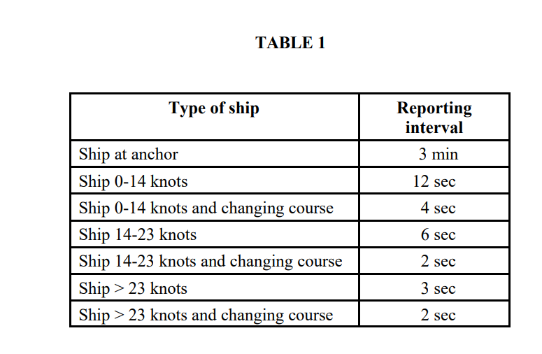

Code0 Svart 28.September.2025 Link til dette innlegget Svart 28.September.2025 AIS-b skal sende hvert 3. minutt når båten ligger fortøyd. Marine traffic slår ikke av en båt om den har ligget flere dager etter hva jeg finner på nettet. Er båten godt innenfor en basestasjon som er i drift? Er det andre båter i havna som oppdateres hyppig? Sitér dette innlegget Link to post
Okkaby Svart 28.September.2025 Emnestarter Link til dette innlegget Svart 28.September.2025 Mistenker det er når den ligger i ro ja. Har ikke sett noe unormalt under fart hos meg, uten om disse tidligere diskuterte områder hvor den mister forbindelsen til omverden hehe Sitér dette innlegget Link to post
Sjøkaptein Svart 28.September.2025 Link til dette innlegget Svart 28.September.2025 Virker litt rart siden jeg heller ikke dukker på på AIS mottaker andre med mottaker i havne. Tror ikke det ikke er dødsone siden nabobåter dukker opp på Marinetraffic. Har sendt en forståelse til Onwa mulig de har en forklaring. Sitér dette innlegget Link to post

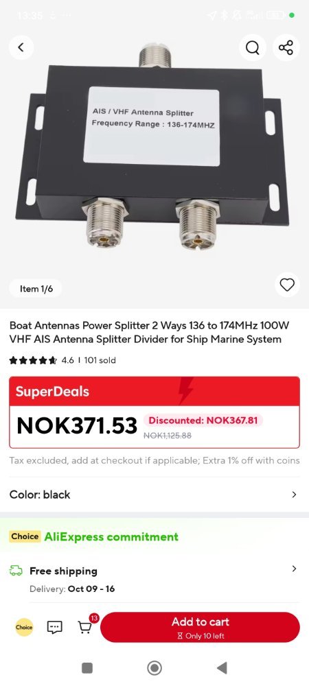

Okkaby Svart 28.September.2025 Emnestarter Link til dette innlegget Svart 28.September.2025 Hvilken Splitter bruker du? Sitér dette innlegget Link to post
Sjøkaptein Svart 28.September.2025 Link til dette innlegget Svart 28.September.2025 Okkaby skrev 42 minutter siden: Hvilken Splitter bruker du? Kjøpt Aliexpress, men koblet med direkte på VHF antenne til AIS og kan ikke se det ble noen endring. Det er i all hovedsak mangel på blink på TX lampen på AIS som jeg reagerer oå Sitér dette innlegget Link to post
Okkaby Svart 28.September.2025 Emnestarter Link til dette innlegget Svart 28.September.2025 Noen av disse billige splitter, kan kun brukes til og mottak og ikke sende. Men sjekk om du kommer opp direkte på en plotter i nabo båt, ikke kun marinetraffic. Sitér dette innlegget Link to post

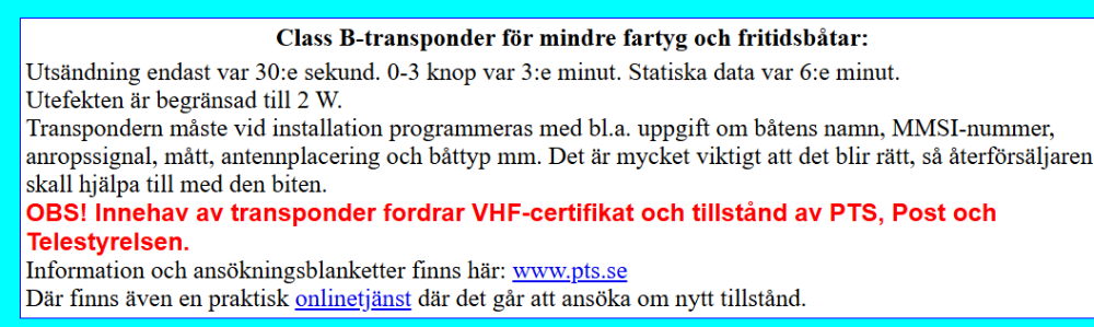

Gunga Din Svart 28.September.2025 Link til dette innlegget Svart 28.September.2025 Sjøkaptein skrev for 1 time siden: Kjøpt Aliexpress, men koblet med direkte på VHF antenne til AIS og kan ikke se det ble noen endring. Det er i all hovedsak mangel på blink på TX lampen på AIS som jeg reagerer oå På min Onwa kommer det ett svagt röd-blink ca hver 30 sekund....hur det ser ut da jeg er ute å seiler....vet ikke, men jeg syns på Marinetraffic, og syns jeg ikke der så syns jeg på Vesselfinder. Splittern er vel ikke verdens beste, ved litt Google... Fann jeg att insertion loss er ca 3,4dB....dvs tapet i effekt er over 50% Du får ca 46% av AISn sende effekt ut fra Splittern + tapet i kabeln! Når du ligger ved brygge test å kjör uten splitter.... Å se om du syns Du kan ju selvfölgl også fått ett mandagseksemplar.... Som ikke funker Sitér dette innlegget S/Y Gunga Din Link to post

Roger jo Svart 31.Oktober.2025 Link til dette innlegget Svart 31.Oktober.2025 Code0 skrev On 28.9.2025 at 11.40: AIS-b skal sende hvert 3. minutt når båten ligger fortøyd. Marine traffic slår ikke av en båt om den har ligget flere dager etter hva jeg finner på nettet. Er båten godt innenfor en basestasjon som er i drift? Er det andre båter i havna som oppdateres hyppig? Resolution MSC.74(69) Sitér dette innlegget Kokekyndig maskinist kjent på kysten. Link to post

J-Å Svart 3.November.2025 Link til dette innlegget Svart 3.November.2025 En AIS sender jo i en bestemt timeslot som er styrt Sjøkaptein skrev On 28.9.2025 at 11.15: Noen som har opplevd det samme eller kan si noe sine erfaringer? På vedlagt bilde har AIS vært påslått hele perioden. Jeg har opplevd det ved feil på GPS antenne, Hvis AIS ikke får posisjonsfix så sender den ikke Sitér dette innlegget Link to post
