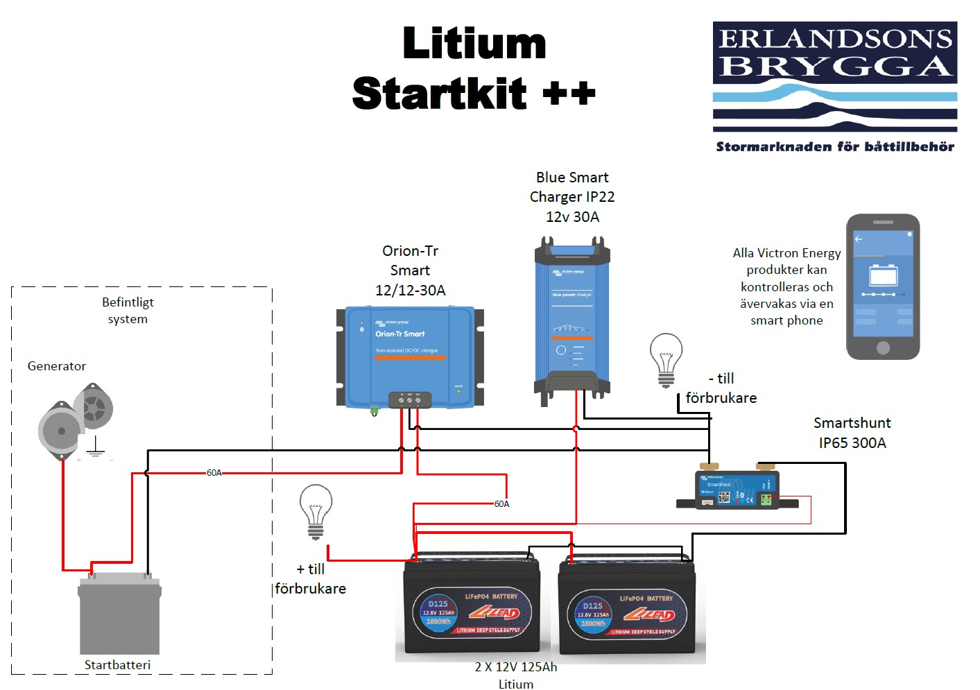

ydalir Startet 16.Juni Link til dette innlegget Startet 16.Juni Hei Erlandsons brygga har satt sammen flere byggesett for konvertering til litium. Jeg synes opplegget ser fornuftig ut. Jeg lurer på hvor i skjemaet hovedstrømsbryteren(e) bør monteres? Sitér dette innlegget Link to post
Mr_Stian Svart 17.Juni Link til dette innlegget Svart 17.Juni Mellom batteri og forbrukere er vel en normal plass å ha en bryter. Sitér dette innlegget Link to post
Maika Svart 17.Juni Link til dette innlegget Svart 17.Juni Hovedstrømsbryteren skal mellom batteri-pluss og forbruker. I tillegg kan du ha én bryter mellom batteri-pluss og Orion-en hvis du vil ha mulighet til å koble fra denne enkelt, (og evt én bryter mellom batteri-pluss og landstrømsladeren hvis du også vil ha mulighet til å koble fra denne uten å dra ut stikkontakten). Det fins brytere i kombinasjon med automatsikring. Jeg har noen slike ombord: https://www.bluesea.com/products/category/14/30/Circuit_Breakers/187-Series?Mounting=Surface_Mount (Det fins også endel billigere varianter av varierende kvalitet) Sitér dette innlegget Link to post

cortinaman Svart 17.Juni Link til dette innlegget Svart 17.Juni Tegningen mangler både sikring og kortslutningsvern. Maika skrev for 2 timer siden: Hovedstrømsbryteren skal mellom batteri-pluss og forbruker. I tillegg kan du ha én bryter mellom batteri-pluss og Orion-en hvis du vil ha mulighet til å koble fra denne enkelt, (og evt én bryter mellom batteri-pluss og landstrømsladeren hvis du også vil ha mulighet til å koble fra denne uten å dra ut stikkontakten). Det fins brytere i kombinasjon med automatsikring. Jeg har noen slike ombord: https://www.bluesea.com/products/category/14/30/Circuit_Breakers/187-Series?Mounting=Surface_Mount (Det fins også endel billigere varianter av varierende kvalitet) Disse sikringene har ikke tilstrekkelig bryteevne til å fungere som kortslutningsvern for lithiumbatteri, kun 5 000 A ved 14V. Det trengs derfor en ekstra sikring med høy bryteevne så tett innpå batteripol (enten pluss eller minus) som mulig. Husk at et lithiumbatteri kan ha en kortslutningsstrøm på rundt 20 000 A. Dersom strømmen overstiger bryteevnen til sikringen før sikringen løser ut er det ikke sikkert at den klarer å bryte kretsen selv om den løser ut. Sitér dette innlegget ------------------ Frode Link to post
Martin_ Svart 17.Juni Link til dette innlegget Svart 17.Juni På skjemaet bør det være tegnet inne en sikring med høy bryteevne i nærheten av batterienes pluss-pol. F. Eks. Class-T eller NH-Sikring. Blue-Smart laderen må også ha sikring. Sitér dette innlegget Link to post
lurvetass Svart 17.Juni Link til dette innlegget Svart 17.Juni Martin_ skrev 18 minutter siden: På skjemaet bør det være tegnet inne en sikring med høy bryteevne i nærheten av batterienes pluss-pol. F. Eks. Class-T eller NH-Sikring. Blue-Smart laderen må også ha sikring. Sikringer er beskrevet i manualen fra Victron også. Men ser i skissen fra trådstarter at det står 50A og 60A med liten skrift på kablene til batteriene så det er kanskje ment å være sikringer? Sitér dette innlegget Hilsen Lurvetass Link to post
Maika Svart 17.Juni Link til dette innlegget Svart 17.Juni cortinaman skrev 1 time siden: Disse sikringene har ikke tilstrekkelig bryteevne til å fungere som kortslutningsvern for lithiumbatteri Kanskje upresist formulert av meg. Jeg mente de kunne settes inn som kombinert bryter/sikring mellom laderne og batteriet (der sikring er tegnet inn på bildet), ikke som erstatning for hovedsikring mellom forbruker og batteri. Sitér dette innlegget Link to post
J-Å Svart 17.Juni Link til dette innlegget Svart 17.Juni Maika skrev for 3 timer siden: I tillegg kan du ha én bryter mellom batteri-pluss og Orion-en hvis du vil ha mulighet til å koble fra denne enkelt, (og evt én bryter mellom batteri-pluss og landstrømsladeren hvis du også vil ha mulighet til å koble fra denne uten å dra ut stikkontakten). Orion kan en slå av i app., så det er ikke nødvendig med bryter. Landstrømlader kan en kanskje ikke slå helt av i app., men jeg tror den kan settes i Power Supply mode med en forholdsvis lav spenning, og vil da normalt ikke påvirke batteribanken. Sitér dette innlegget Link to post
Sørlandet2 Svart 17.Juni Link til dette innlegget Svart 17.Juni cortinaman skrev for 1 time siden: Tegningen mangler både sikring og kortslutningsvern. Det skal da være unødvendig med kortslutningvern i et slik oppsett? BMS i batteriet vil jo stenge av hvis det er en kortslutning. I tillegg så vil jo sikringen, som du påpeker må inn i systemet, ryke ved en kortslutning. Mulig anderledes i en hjemmelaget batteripakke. Sitér dette innlegget Link to post
cortinaman Svart 17.Juni Link til dette innlegget Svart 17.Juni Sørlandet2 skrev for 1 time siden: Det skal da være unødvendig med kortslutningvern i et slik oppsett? BMS i batteriet vil jo stenge av hvis det er en kortslutning. I tillegg så vil jo sikringen, som du påpeker må inn i systemet, ryke ved en kortslutning. Mulig anderledes i en hjemmelaget batteripakke. Kor stor bryteevne har BMS'en i batteriet? Kor stor bryteevne har sikringen? Bryteevne er ikkje det same som sikringsstørrelse. Bryteevne beskriv den maksimale straumstyrken sikringen klarar å bryte, straumstyrkar over bryteevne kan ikkje garanterast at vil bli broten. Avhengig av utforming og materialvalg kan det bli ein ståande lysbue som opprettheld ledeevna sjølv om metallet i sikringen er smelta av. Det er fleire måtar å auke bryteevna på, f.eks. lange luftgap eller at sikringen er fyllt med sand. Den største automatsikringen i lenken til Maika har sikringsstørrelse på 200 A, men bryteevna er 2 000 A. Ein vanleg ANL sikring har bryteevne påtypisk 5 000 -7 000 ampere. Eit lithiumbatteri har ein kortslutingsstraum på rundt 20 000 ampere. Det betyr at dersom straumen overstiger bryteevna til sikringen før den rekker å slå ut kan sikringen feile. Ja den vil smelte eller slå ut, men den vil ikkje bryte lysbuen som opprettheld kretsen. Da vil straumen fortsetje heilt til noko anna smeltar, gjerne heile sikringsarrangementet eller ein ledning. Men dette tar litt tid og du vil få ein glimrande anledning til å teste brannslokkarutstyret ditt. Sitér dette innlegget ------------------ Frode Link to post

Maika Svart 17.Juni Link til dette innlegget Svart 17.Juni Sørlandet2 skrev for 7 timer siden: BMS i batteriet vil jo stenge av hvis det er en kortslutning BMS-en trenger gjerne 1–2 ms før den kobler ned, lysbue kan etablere seg raskere. Sitér dette innlegget Link to post
Martin_ Svart 17.Juni Link til dette innlegget Svart 17.Juni Man kan ikke regne med at BMS i batteriet vil frakoble ved en kortslutning. Den håndtere ikke de store kortslutningstrømmene som kan oppstå. En BMS er også som oftest laget av mange parallellkoblede mosfet transistorer. Disse har en uheldig egenskape at de kortslutter ved transistorerfeil. Da vil de ikke kunne bryte en feilstrøm i det hele tatt. Man kan aldri basere seg på at BMS vil koble ut strøm i feiltilstand, defor må man sikre batterier med vern med høy bryteevne. Sitér dette innlegget Link to post
Maika Svart 17.Juni Link til dette innlegget Svart 17.Juni cortinaman skrev for 9 timer siden: Det trengs derfor en ekstra sikring med høy bryteevne så tett innpå batteripol (enten pluss eller minus) som mulig. Husk at et lithiumbatteri kan ha en kortslutningsstrøm på rundt 20 000 A. For å flisespikke, så har vel gjerne et 100A litiumbatteri kortslutningsstrøm på rundt 5kA, og da klarer man seg gjerne med ANL. Sitér dette innlegget Link to post

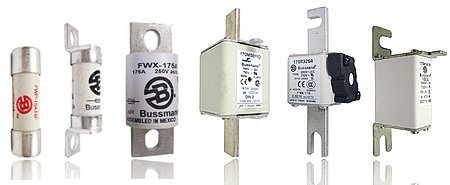

Martin_ Svart 17.Juni Link til dette innlegget Svart 17.Juni Sørlandet2 skrev 21 minutter siden: Til @SveinHa, @Martin_, @Maika Det er nytt for meg at det må monteres kortslutning-vern, i tillegg til hovedsikring ut fra forbruksbatteri, i dette tilfelle lithium batteriet som omtales i denne tråden. Leverandører som jeg har brukt, og andre jeg har vert i kontakt med har ikke nevnt at det må i tillegg til hovedsikring. Kan dere vise eksempel på slik sikring som vil være passende i et anlegg lik det tråden omtaler? Man behøver ikke eget kortslutningsvern i tillegg til hovedsikring. Men man installerer en vern som både ivaretar overstrøm og kortslutning. Dvs. et vern som har høy nok bryteevne. Et kombinert overstrøm og kortslutningsvern. Sitér dette innlegget Link to post
ydalir Svart 17.Juni Emnestarter Link til dette innlegget Svart 17.Juni Takk for mye god informasjon. Her var det flere ting jeg ikke hadde tenkt på. Jeg tar kontakt med forhandler og prøver å få komplettert koblingsskjema, slik at sikringer og brytere blir riktig plassert. Sitér dette innlegget Link to post
Martin_ Svart 17.Juni Link til dette innlegget Svart 17.Juni Sørlandet2 skrev 57 minutter siden: Til @SveinHa, @Martin_, @Maika Det er nytt for meg at det må monteres kortslutning-vern, i tillegg til hovedsikring ut fra forbruksbatteri, i dette tilfelle lithium batteriet som omtales i denne tråden. Leverandører som jeg har brukt, og andre jeg har vert i kontakt med har ikke nevnt at det må i tillegg til hovedsikring. Kan dere vise eksempel på slik sikring som vil være passende i et anlegg lik det tråden omtaler? Eksempel på sikringer med høy kortslutningsytelse / bryteevne: Sitér dette innlegget Link to post
Martin_ Svart 17.Juni Link til dette innlegget Svart 17.Juni Lettest å få tak i er vel NH-sikringer eller så har vel Victron og fler anerkjente merker kommet med Class-T. Sitér dette innlegget Link to post
