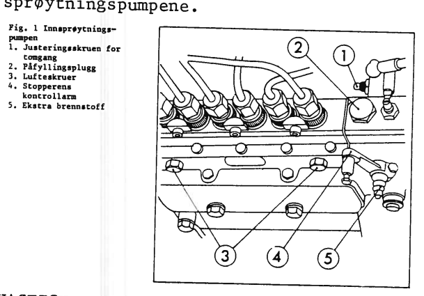

Roger jo Svart 15 timer siden Link til dette innlegget Svart 15 timer siden Høres ut som kaldstareknappem er rustet fast sjekk at armen 4 beveger seg og at 5 lar seg trykke inn. Den spretter ut så fort en slår et slag med starteren. Skift smo.olje på H-tr pumpen Lufteskruer til H -tr pumpa Sitér dette innlegget Kokekyndig maskinist kjent på kysten. Link to post

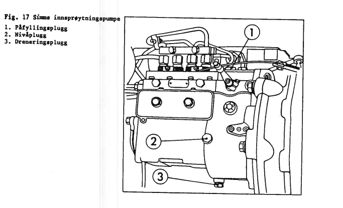

Leon KAD502 Svart 10 timer siden Emnestarter Link til dette innlegget Svart 10 timer siden index skrev for 2 timer siden: Jeg hadde det samme problemet ned en 2401 når jeg kjøpte den. Vi fikk til slutt tak i en kar som kunne med disse pumpene. Han gjorde som du sa, av med dekselet og beveget mekanismen frem og tilbake til den gikk lett. Så ble det oppstart, og lang tur hjem . Det skjedde ikke igjen på de årene jeg hadde motoren. Så bra og høre. Kan nok høres ut som vi har samme problem, men på ulike motorer. Vet du hva slags olje som det skal skal helles på 2,85dl. på disse fordelingspumpene? Sitér dette innlegget Mvh. Leon 1981 mod. Skarpnes 30 - Havna i Røykenvik/Brandbu Link to post
index Svart 3 timer siden Link til dette innlegget Svart 3 timer siden Leon KAD502 skrev for 6 timer siden: Så bra og høre. Kan nok høres ut som vi har samme problem, men på ulike motorer. Vet du hva slags olje som det skal skal helles på 2,85dl. på disse fordelingspumpene? De er like bortsett fra antall sylindre. Min var smurt fra motoren. Men den skal uansett ha vanlig motorolje. 15W-40. Sitér dette innlegget "First they ignore you, then they ridicule you, then they fight you, then you win." - Mahatma Gandhi Link to post

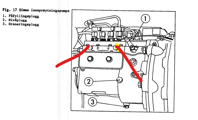

Leon KAD502 Svart 3 timer siden Emnestarter Link til dette innlegget Svart 3 timer siden Kan noen si meg om den delen som pilen peker på skal slide lett frem og tilbake kun ved å berøre den lett med fingeren? Kan jeg kjøre motoren på starteren uten at det spruter ut deler i hele båten og i indre havn med dekselet åpent Sitér dette innlegget Mvh. Leon 1981 mod. Skarpnes 30 - Havna i Røykenvik/Brandbu Link to post
