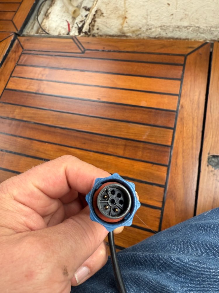

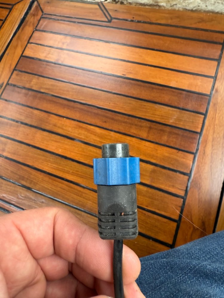

Duffie Startet 17.Juni Link til dette innlegget Startet 17.Juni Hei, har en båt en svinger installert men ingen plotter. Hvilken svingerkontakt er dette? Passer den til noe av det man får kjøpt i dag? Sitér dette innlegget Link to post
abbor Svart 17.Juni Link til dette innlegget Svart 17.Juni Dette er en 7-pin Lowrance kontakt utstyrt med 3 pinner. Via en adapter vil den passe alle nye Lowrance og Simrad modeller fra Elite FS for Lowrance og GO Series for Simrad og opp i pris og ytelse. Vil passe direkte i alle eldre HDS modeller fra første generasjon til og med Carbon (første generasjon, Gen2, Gen2 Touch, Gen3 og Carbon) samt Simrad NSS (første generasjon) og NSS Evo2. Vil også passe direkte i Lowrance Elite Ti og Ti2. Denne svingeren har ikke temperatur siden den bare har 3 pinner. Kan også være en svinger med temperatur som bruker en overgangskabel uten pinne for temperatur. Sitér dette innlegget Link to post
