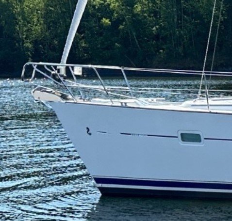

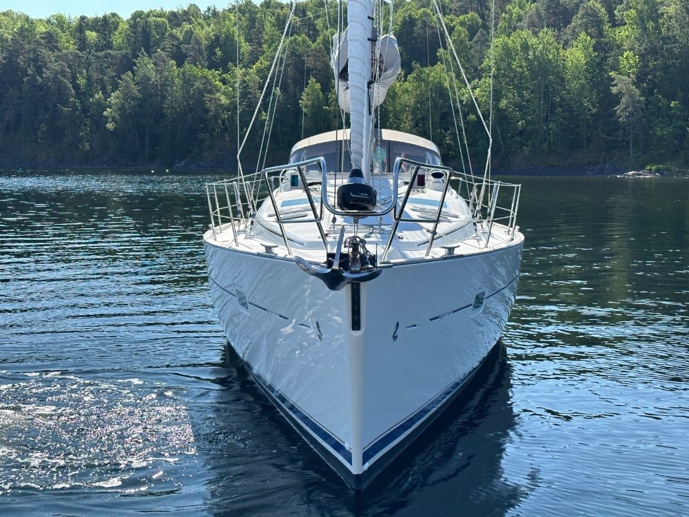

MR Swe skrev 1 time siden:
savner baugspud på min båt

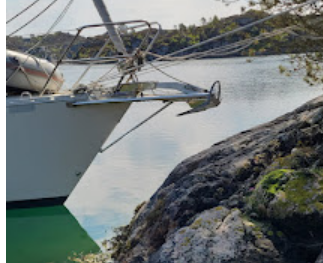

Jeg tror du får best løning for ilandstiging med baugspryd. Jeg har stige også, men finner ofte at jeg ikke trenger den. Noen ganger senker jeg ankeret litt, og bruker bøylen som stigtrinn

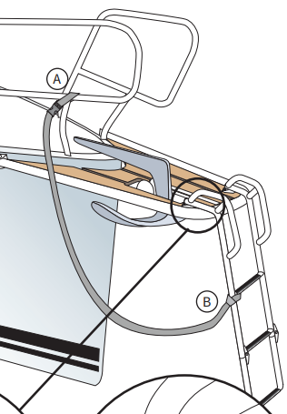

Du kan trolig henge en slik stige i buen på pulpit, men det blir gjerne litt ustabilt med mindre du taper den fast, eller har en annen form for feste:

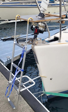

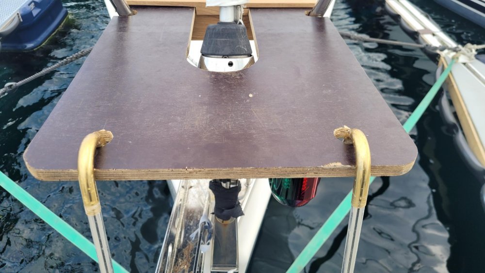

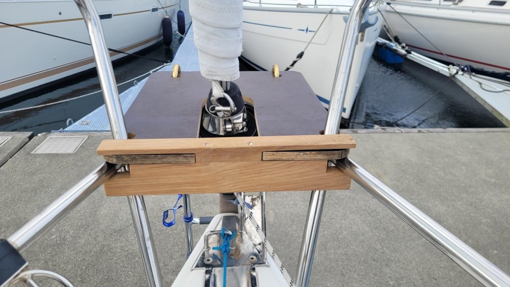

Eg hadde same problem, og løyste det slik:
Stigen er festa i ei kryssfinerplate:
20250622_171210.jpg.d136afcf209f9eb8b68d62ac9263002b.jpg20250622_171229.jpg.8b09dce361cdfdc795607b99e6e1301d.jpg

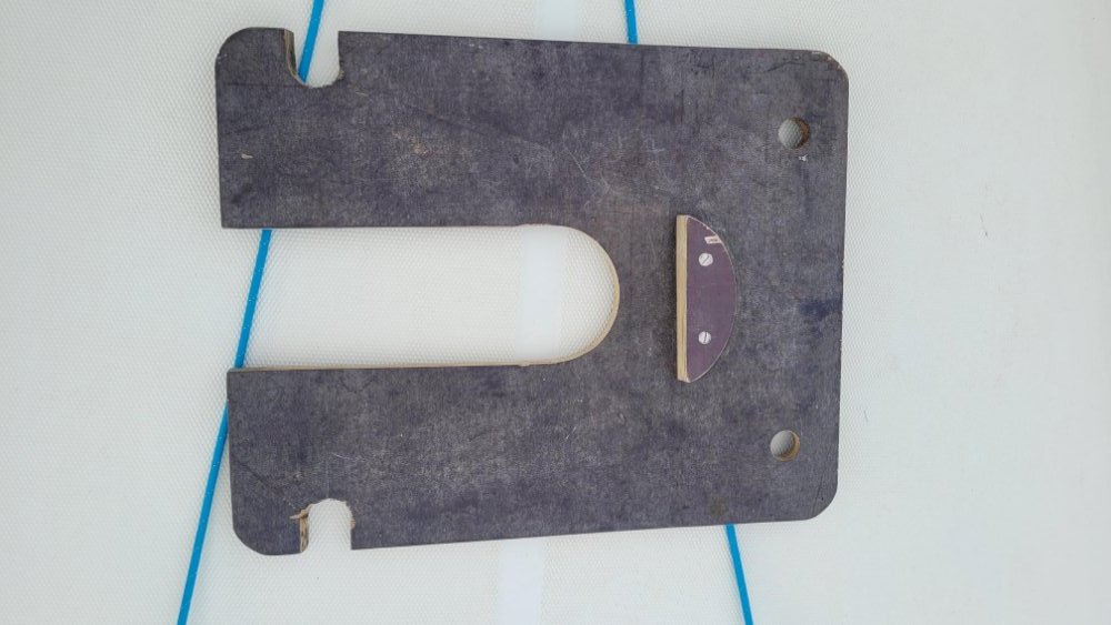

Frå undersida ser det slik ut:
I utgangspunktet er denne plata ein mal, og eg kunne brukt finare material, for eksempel teak frå gamle dører og vindauge som eg har liggande for den endelege løysinga.  Men det fungerer, så den midlertidige løysinga blir nok permanent.
