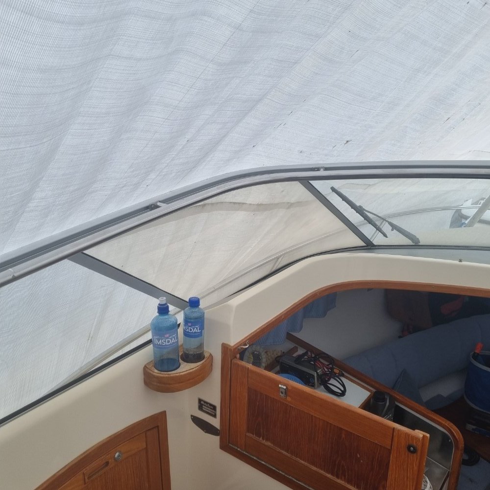

Båt er en Windy 8000.
Det buede hjørnevindu på babord side er ikke originalt. Etter at jeg har hatt av hele topprofilen, skrapt løst gammelt dårlig lim, så remontert alt igjen, så klarte jeg ikke å polere opp det uoriginale vinduet i plast. Pga av kjemikalier etc for å fjerne topprofilen så har denne krakelert sakte men sikkert. Mulig det er brukt for sterk såpe også. Er det noen lur måte å kunne ta avstøp av ruten? Tenker noe som å legge på klingfilm, så legge på et materiale jeg kan sette inn med feks polyester? Har tenkt på divinycell, men øvre radie på ruta er skarpere enn nedre. Dvs at jeg må bruke et materiale som flekser slik at jeg får det helt inntil både oppe og nede. Her står jeg med andre ord fast. Så forslag tas i mot med takk!
Når forma er klar så må denne leveres til en som kan dette med glass i plast. Men hvilke type er det som passer til formålet? Har lest meg litt opp på polycarbonat/lexan som er lett å forme, men har myk overflate så blir fort ripete. Det bør også være et materiale som ikke krakelerer, det er det viktigste. Så var det dette med UV. Det er en fordel at det ikke blir for lett gulnet. Om det må poleres for UV hver vår går fint, men litt stressende om det må gjøres flere ganger ila sesongen. Jeg holder til rett sør for Oslo så om noen vet om en glassmester som har erfaring med denne type arbeid og helst båt, så tar jeg gjerne i mot forslag:tommel_opp:
Det er kanskje noen her inne som har borti samme jobb tidligere?

Hjelper lite. Det er Ertec som lagde/laget rutene for Windy. De har ikke lengre form/tegninger til denne modellen. Om de skulle tatt jobben så er det 10-12 mnd ventetid, samt en pris jeg ikke er villig til å betale. Så Ertec utgår..
Nå kan det faktisk se ut til at jeg har fått tak i originalt vindu. Dvs, om jeg kan betale for det. Mistenker at selger skal ha godt betalt, men han gir meg ikke pris da han heller sier at jeg skal gi ham et bud. Huff. Jeg vet at det koster en arm og ett bein å få laget dette i dag, men dette er enten overligger fra den tiden de produserte W8000 eller fra en vrakbåt. Selger har tidligere jobbet i Windy Arendal sånn jeg har forstått det.
Jeg har selvsagt lyst på det, men kan liksom ikke betale så mye at det ikke forsvarer seg heller. Det blir for dumt om jeg byr for lite og for dumt om jeg byr for mye. Noen som har en ide på hva jeg bør by?
(det er bare for glasset. Jobben skal jeg gjøre selv)
