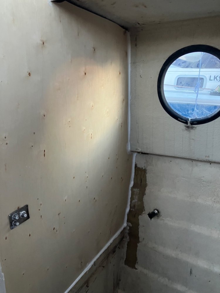

Har et pågående prosjekt her av en grimsøy 29. har planlagt toalettrom i babord side av styrhus. Det er et rundt vindu der idag som jeg tenkte å støpe igjen (lekkasjepunkt og varmetap). Bakveggen til styrhuset er dårlig… så er i tenkeboksen hva jeg burde gjøre. Om jeg bare limer en kryssfinerplate på eksisterende glassfiber? Enten med epoksy eller tec7? Så lekter jeg ut 11mm og isolerer med armaflex og bruker baderomsplater på rette vegger? Bak og foran er jo rett, samt inn mot styrhus.
babord siden er det jo buet og det er bordganger, så her ser jeg det nesten umulig å få snekret noe fornuftig uten å tape mye plass. Så her er det kanskje best å slipe vekk gelcoat (grøss), legge divinycell og støpe over med duk? Tenker for å få isolert best mulig. Må jeg ha vekk all gelcoat eller går det å støpe på mattslipt gelcoat med divinycell?
har planlagt dusjmulighet med en dusjlensekum, så blir enten å legge vinylbelegg i dørk med sluk, eller så plaster jeg bare dørk også mens jeg er igang. Kanskje liksågreit å plaste da det blir litt ujevnheter her og der samt et par inspeksjonsluker for å nå bunnventilene.

pga olje i kjølen tenkte jeg dette var en bedre løsning. Og så har jeg planer om tett lasterom mellom maskin og styrhus så det hadde blitt lange rør for å lede dusjvannet i maskin her. Har god plass under dørken i styrhuset til en slik. Må bare passe på å få den langt nok ned så.

Bakveggen i boks. Skal sette opp vegg og lage dør inn til wc etterhvert nå. Skal kasse inn bunnventilene med inspeksjonsluke tenkte jeg. Men er fortsatt usikker på hva jeg skal gjøre med dørken og babord siden. Blir mye styr å legge belegg så mulig jeg bare plaster inn hele dørken og maler for å få det tett. Utrolig hvor lite støv det blir med støvsuger koblet på eksentersliperen så.
