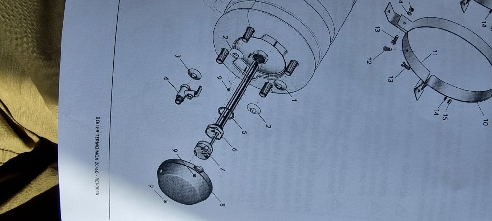

Blouberg Startet 19.Juni Link til dette innlegget Startet 19.Juni Alltid noe som skjer med båt (: Vi får ikke varmtvann på landstrøm, sjekket at det er spenning inn på termostaten, vernet har heller ikke slått ut. På tegningen ser det ut som man kan bytte termostaten uten å tappe av bereder. Noen som har erfaring med dette? Ser greit ut å skaffe termostat her i Sverige. Sitér dette innlegget Yamarin 68DC, Bavaria 32 Sport, Mercury Dynamic 280. Holder til i Oslofjorden, AMY:LL3459 MMSI:259014460 Tukler med litt av hvert, legger i blant ut noen ymse videoer her Insta:@anderfrode Link to post
Escaro Svart 19.Juni Link til dette innlegget Svart 19.Juni Jeg vil tro at det er et fast rør for termostaten på varmeelementet, det er det mest vanlige. Så da vil du slippe å drenere. Ser du på tegningen så er røret for termostaten tykkere enn føleren. Sitér dette innlegget Link to post
Blouberg Svart 19.Juni Emnestarter Link til dette innlegget Svart 19.Juni Escaro skrev 2 minutter siden: Jeg vil tro at det er et fast rør for termostaten på varmeelementet, det er det mest vanlige. Så da vil du slippe å drenere. Ser du på tegningen så er røret for termostaten tykkere enn føleren. Hei, takk, jeg forstår det også slik, men beredere er utenfor kompetanseområdet, godt med en second opinion! (: Sitér dette innlegget Yamarin 68DC, Bavaria 32 Sport, Mercury Dynamic 280. Holder til i Oslofjorden, AMY:LL3459 MMSI:259014460 Tukler med litt av hvert, legger i blant ut noen ymse videoer her Insta:@anderfrode Link to post
RanietsRE Svart 19.Juni Link til dette innlegget Svart 19.Juni Det går helt fint, akkurat byttet på min. 3skruer på deksel, så kople fra to ledninger og inn med ny. Gjort på 10min, så lenge det er plass nok for å trekke ut termostaten. Sitér dette innlegget Link to post
tobixen Svart 19.Juni Link til dette innlegget Svart 19.Juni Jeg hadde en rørlegger som byttet varmeelement i min varmvannsbereder (hus/oso) uten å drenere tanken. Sitér dette innlegget Wherever I lay my anchor, that's my home - https://solveig.oslo.no/ Link to post

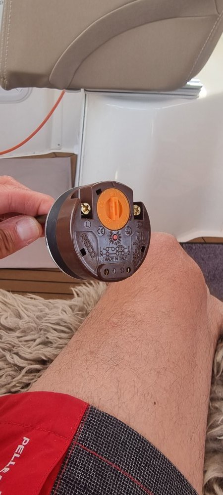

Blouberg Svart 24.Juni Emnestarter Link til dette innlegget Svart 24.Juni RanietsRE skrev On 19.6.2025 at 12.13: Det går helt fint, akkurat byttet på min. 3skruer på deksel, så kople fra to ledninger og inn med ny. Gjort på 10min, så lenge det er plass nok for å trekke ut termostaten. Da er ny termostat på plass. Tempen på vannetstiger♨️. Var en 10 min jobb som @RanietsRE sa. Bildet er av den som sviktet. Sitér dette innlegget Yamarin 68DC, Bavaria 32 Sport, Mercury Dynamic 280. Holder til i Oslofjorden, AMY:LL3459 MMSI:259014460 Tukler med litt av hvert, legger i blant ut noen ymse videoer her Insta:@anderfrode Link to post

Blouberg Svart 24.Juni Emnestarter Link til dette innlegget Svart 24.Juni BåtGeir skrev 46 minutter siden: Hvordan fant du ut at det var termostaten? Og har noen noe teorier om hvorfor termostaten ryker? Var nok mest magefølelse, målte jo strøm inn på termostat, alternativt kunne det være elementet, men da vil ofte sikringen slå ut. La merke til at på den nye termostaten klikket det merkbart når den slo inn/ut. Du kan også måle med multimeter mellom terminalene inn og ut på begge sider. Hos meg var det brudd på ene pol uavhengig av posisjon på justerings hjul Sitér dette innlegget Yamarin 68DC, Bavaria 32 Sport, Mercury Dynamic 280. Holder til i Oslofjorden, AMY:LL3459 MMSI:259014460 Tukler med litt av hvert, legger i blant ut noen ymse videoer her Insta:@anderfrode Link to post
