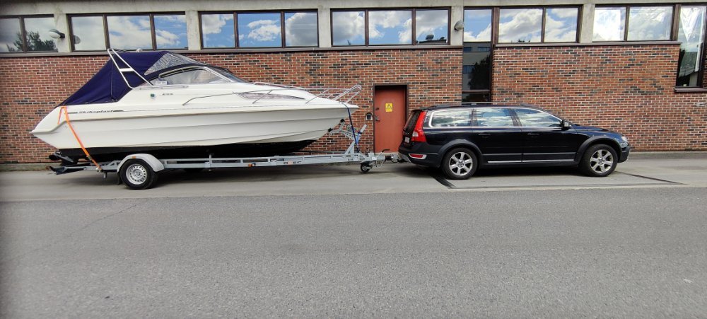

Dykker Svart 20.Juni Link til dette innlegget Svart 20.Juni Jeg har Brenderup 1800B til Skibsplast 655. Passer perfekt. Jeg har målt kulertykket til 120 kg. Her er link til hengeren. Er vel totalvekt man forholder seg til på BE og ikke aktuell vekt. Da slipper SVV å veie vogntoget på kontroll langs veien For førerkort klasse BE gjelder det at du kan kjøre en bil med tilhenger der tilhengerens tillatte totalvekt er opptil 3 500 kg. Men du må også passe på at aktuell totalvekt (det bilen og hengeren faktisk veier) ikke overstiger grensene som står i vognkortet. Sitér dette innlegget Link to post

abbor Svart 23.Juni Link til dette innlegget Svart 23.Juni Dykker skrev On 20.6.2025 at 11.52: Jeg har Brenderup 1800B til Skibsplast 655. Passer perfekt. Jeg har målt kulertykket til 120 kg. Her er link til hengeren. Er vel totalvekt man forholder seg til på BE og ikke aktuell vekt. Da slipper SVV å veie vogntoget på kontroll langs veien For førerkort klasse BE gjelder det at du kan kjøre en bil med tilhenger der tilhengerens tillatte totalvekt er opptil 3 500 kg. Men du må også passe på at aktuell totalvekt (det bilen og hengeren faktisk veier) ikke overstiger grensene som står i vognkortet. Det er enkelt å se fra bildet at det er for stort kuletrykk for Volvoen, for lav bak og for høy foran. 120 kg er for mye, antar det er maks 90 kg for en slik bil, 75-80kg er passende. 120kg kuletrykk er det en bruker på biler som Pajero og Land Cruiser. Sitér dette innlegget Link to post
