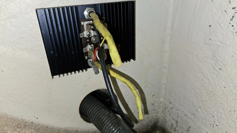

elskerseiling Svart 25.Juni Emnestarter Link til dette innlegget Svart 25.Juni Hva er dette? Det er kun den sorte ledningen som er koblet til med diverse ledere Sitér dette innlegget Link to post
elskerseiling Svart 27.Juni Emnestarter Link til dette innlegget Svart 27.Juni Er det noen som kan hjelpe meg med å finne ut hva dette er, og har den noe funksjon slik den er koblet? Ligner nesten en galvanisk isolator, men det har aldri vært landstrøm i båten tidligere. Sitér dette innlegget Link to post
J-Å Svart 27.Juni Link til dette innlegget Svart 27.Juni Hva er andre ende av kabelen koblet til? Sitér dette innlegget Link to post
Fantino Svart 27.Juni Link til dette innlegget Svart 27.Juni Blir gjettverk, men kjøleribber indikerer vel kanskje en litt eksotisk skillediode. Kanskje fra SUFA? Hvis bare en kabel en koplet til den har den neppe noen stor misjon lenger, og kan demonteres for evt å finne en merkelapp/noe tekst på den som kan indikere hva det er? Sitér dette innlegget Link to post
J-Å Svart 27.Juni Link til dette innlegget Svart 27.Juni AI er jo kjent for å lyve, men påsto dette da jeg valgte "Search with Google lens", og viste bildet: AI Overview The image shows a Delco Remy / Sure Power Low Voltage Disconnect module, specifically the 19020494 model, along with its connector and wiring. This module is commonly used in various semi-truck makes and models. It's designed to protect batteries from excessive discharge by disconnecting loads when the voltage drops below a certain level. Sitér dette innlegget Link to post
Fantino Svart 27.Juni Link til dette innlegget Svart 27.Juni Close but no cigars? 😄 https://www.ebay.com/itm/226677044780?norover=1&mkevt=1&mkrid=711-167022-216295-1&mkcid=2&itemid=226677044780&targetid=296227501805&device=m&mktype=pla&googleloc=9208977&poi=&campaignid=20797276781&mkgroupid=155163398879&rlsatarget=pla-296227501805&abcId=&merchantid=119648210&gad_source=1&gad_campaignid=20797276781&gbraid=0AAAAAD_QDh-rttaZQXzEk6R-cI-k5SYUE&gclid=Cj0KCQjwgvnCBhCqARIsADBLZoL7OmAScuG1m4ieevMCQsLKMQnfcG85QbaNfWR6zHOLqdJosoSh9scaAtI8EALw_wcB Kan sikkert fort være noe slikt da, en annen model f.eks. Sitér dette innlegget Link to post

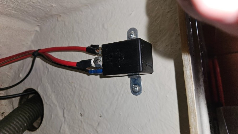

elskerseiling Svart Lørdag 21:34 Emnestarter Link til dette innlegget Svart Lørdag 21:34 Takker for respons. Fikk åpnet diverse så jeg kunne følge den sorte kabelen. Den gikk til voltmeter på bryterpanelet som naturlig vis ikke fungerer. Ingen ting annet var koblet til så jeg fjernet den. Fant også denne sorte saken. En rød til forbruksbatteri og en rød trolig til starter. Er det et rele av noe slag? Sitér dette innlegget Link to post
finnarne Svart Lørdag 21:50 Link til dette innlegget Svart Lørdag 21:50 Vil tippe automatisk laderele (evt skillerele) som kobler start og forbruk sammen Sitér dette innlegget Vifa - Bruce Roberts 35 Tidligere: EOS - Tidligere Vifa/Fryd - en fungerende Maxi 77 Mitt andre prosjekt: Den grønne bie - En ikke helt standard Land Rover Discovery Link to post
elskerseiling Svart Lørdag 22:26 Emnestarter Link til dette innlegget Svart Lørdag 22:26 Ok. Burde da startbatteri også egentlig lade når jeg bruker 220v lader på forbruk? Både start og forbruk lader bra når motor går. Men får ikke 220v lading på start ved tilkobling av lader til forbruk. Det er mye mer komplisert å trekke ladekabel til start fordi det er på andre siden i båten og mye tette skott. Sitér dette innlegget Link to post
Arne2 Svart Søndag 05:29 Link til dette innlegget Svart Søndag 05:29 6 hours ago, elskerseiling said: Ok. Burde da startbatteri også egentlig lade når jeg bruker 220v lader på forbruk? Både start og forbruk lader bra når motor går. Men får ikke 220v lading på start ved tilkobling av lader til forbruk. Det er mye mer komplisert å trekke ladekabel til start fordi det er på andre siden i båten og mye tette skott. Hvis det eventuelt er satt opp et skillerele som gir ladeprioritet til startbatteri, så må man vel koble laderen til startbatteriet og ikke til forbruksbatteriet, for å oppnå lading av begge batterier. (Releet kobler sammen batteriene når startbatteriet har høy nok spenning.) Er det mulig å gjennomføre en en gangs test med å koble laderen til startbatteriet og så se om dette gir ladning av begge batteriene? Sitér dette innlegget Link to post
elskerseiling Svart Søndag 06:28 Emnestarter Link til dette innlegget Svart Søndag 06:28 Arne2 skrev 58 minutter siden: Hvis det eventuelt er satt opp et skillerele som gir ladeprioritet til startbatteri, så må man vel koble laderen til startbatteriet og ikke til forbruksbatteriet, for å oppnå lading av begge batterier. (Releet kobler sammen batteriene når startbatteriet har høy nok spenning.) Er det mulig å gjennomføre en en gangs test med å koble laderen til startbatteriet og så se om dette gir ladning av begge batteriene? Ja jeg har forsøkt å koble en lader på start. Ingen utslag på multimeter koblet til Forbruk Sitér dette innlegget Link to post
Arne2 Svart Søndag 06:55 Link til dette innlegget Svart Søndag 06:55 24 minutes ago, elskerseiling said: Ja jeg har forsøkt å koble en lader på start. Ingen utslag på multimeter koblet til Forbruk .. Og så må man eventuelt vente litt og la ladningen kjøre et stykke tid, fram til at startbatteri oppnår den spenningen som er nødvendig for å lukke ladereleet til forbruk. Sitér dette innlegget Link to post
