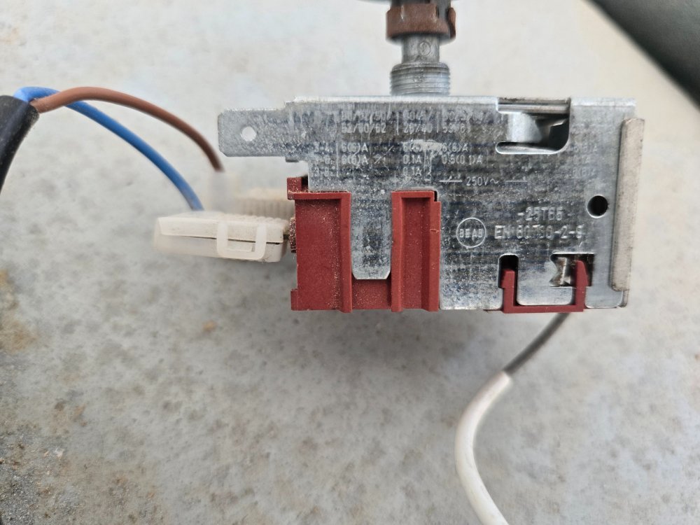

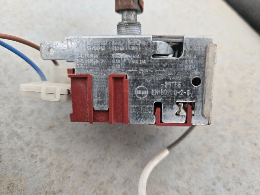

Sarasin Startet 20.Juni Link til dette innlegget Startet 20.Juni Hei og hopp (igjen) :) Oppdaget (naturligvis) at kjøleskapet ikke fungerer i båten, det er et (antatt) gammelt Isotherm kjølseskap. Etter en del youtubing og feilsøking generelt, har det kommet frem at termostaten må byttes. Her kommer da en del spørsmål tikkende inn i mitt hode. - Må man egentlig ha termostat? Forstår at det er praktisk, og at kjøleskapet vil gå på full måking - men er det noen risiko ved å ikke ha montert termostat? - Kan man bruke en annen termostat enn den som fulgte med? Kan vise seg vrient å få tak i denne delen dersom kjøleskapet er gammelt. Det finnes sikkert nedfellbare digitale løsninger som fremstår mer moderne? - Om noen kjenner til prosedyren for å bytte termostaten, setter jeg pris på en "Do's & Dont's"-liste, som oppskrift - Denne "giveren" som går inn i kjøleskapet - kan man klippe den, og skjøte den på en eller annen måte, for å unngå jobben med å demontere alt? Som vanlig setter jeg stor pris på all hjelp i saken - og forvent at for hvert svar, så kommer det minst to spørsmål tilbake ;) Happy boating! Sitér dette innlegget Sikkerhet > Funksjon > Komfort > Visuelt Link to post
Escaro Svart 20.Juni Link til dette innlegget Svart 20.Juni Du bør ha termostat, hvis ikke vil skapet lett kunne ''fryse'' ned da kompressoren vil gå hele tiden. ''Giveren'' kan ikke klippes og skjøtes. Dette er et kapillarrør som er fylt med ''gass'. Har du testet om skapet går uten termostat? Koble sammen de 2 ledningene på termosteten, går skape da er det nok defekt termostet. Kjøp en termostat med noenlunde like langt kapillarrør og funksjon. D e finnes på nettet hos mange forhandlere. reservedeler.no med flere. Hos Seatronic finner du denne: Sitér dette innlegget Link to post
Sarasin Svart 20.Juni Emnestarter Link til dette innlegget Svart 20.Juni Escaro skrev for 1 time siden: Har du testet om skapet går uten termostat? Ja, jeg har koblet om C + T og da starter kompressor og vifte, og skapet blir kaldt. Har du noen gode tips til hvordan få kapillarrøret ut / demontere for å fjerne termostaten? :) Sitér dette innlegget Sikkerhet > Funksjon > Komfort > Visuelt Link to post

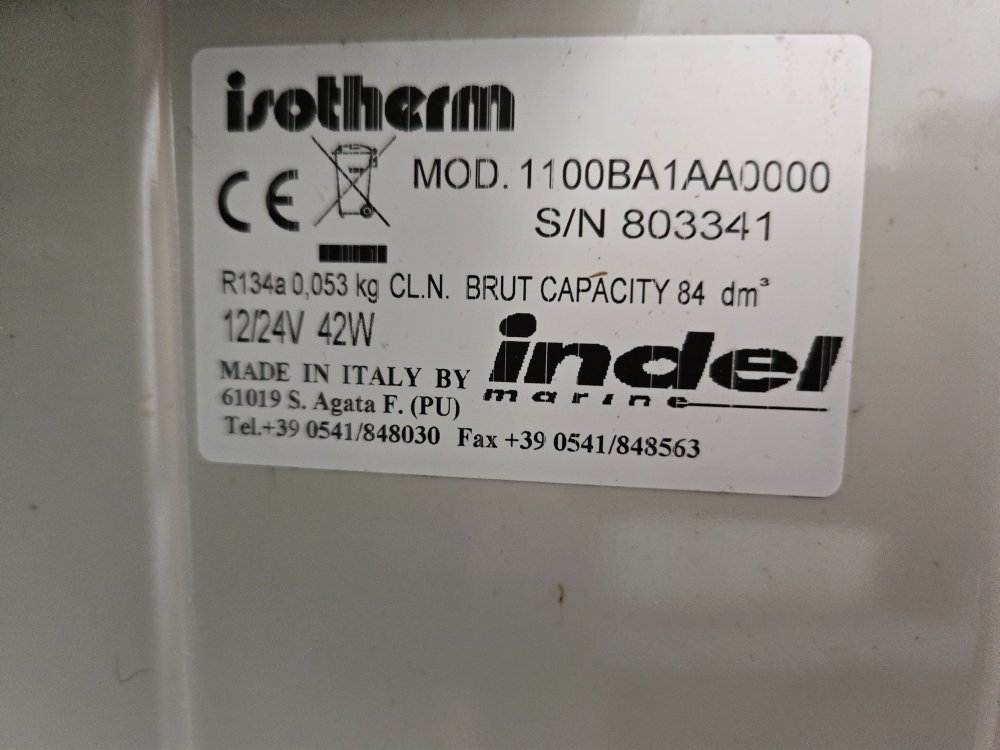

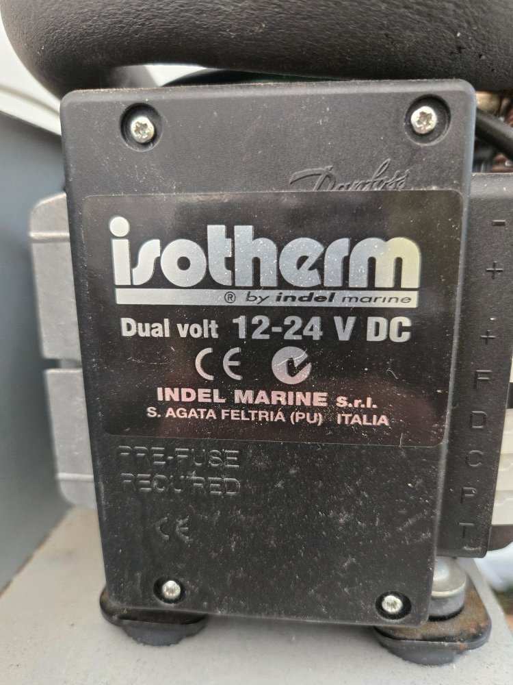

Escaro Svart 20.Juni Link til dette innlegget Svart 20.Juni Har du skiltet tilgjengelig på skapet? Ta bilde av dette om det er mulig, har behov for litt mer opplysninger for å kunne svare deg på dette. Sitér dette innlegget Link to post
Escaro Svart 20.Juni Link til dette innlegget Svart 20.Juni Kan det være et CR42C du har? https://www.marineshop.no/userfiles/ProductDocuments/flak/1043263-deleliste.pdf Tips til skifte av termostat: https://www.nettoparts.no/shop/diy-termostat-kjoel-frys-video-9059s1.html?CookieConsentChanged=1 Sitér dette innlegget Link to post
Sarasin Svart 20.Juni Emnestarter Link til dette innlegget Svart 20.Juni Dette er det jeg har tilgjengelig her og nå, @Escaro: Sitér dette innlegget Sikkerhet > Funksjon > Komfort > Visuelt Link to post
Escaro Svart 21.Juni Link til dette innlegget Svart 21.Juni Da vil denne termostaten mest sannsynlig passe, den går på mange modeller: ISOTHERM Termostat for kjøleskap passer CR36/49/50/65/100/120/Bi./Dr. https://www.marineshop.no/isotherm/135133/35230-isotherm-termostat-for-kjøleskap-passer-cr36-49-50-65-100-120-bi-dr?gad_source=1&gad_campaignid=20192542760&gbraid=0AAAAAD9asq0nO8zlI--tRz1c76WnPAv8y&gclid=Cj0KCQjwjdTCBhCLARIsAEu8bpLvNlK6ySbzkWQuUVXoXuAUN3Xyemffd80w-Oh1JsGXVp9XE9JeJ0kaAkBPEALw_wcB Sjekk om du finner ut hvordan kapillarrøret er montert, følg ''røret''. Det er enten lagt inn i et rør eller festet med en klemme som er skrudd fast. Normal plassering er på eller i ''fryseboksen''. Men før du tar kapillarrøret ut må du merke av lengden det er enten stukket inn i rør eller satt fast i klemme. Det er litt viktig for å få riktig temperatur i skapet. Lykke til :) Sitér dette innlegget Link to post
Sarasin Svart 22.Juni Emnestarter Link til dette innlegget Svart 22.Juni Escaro skrev On 21.6.2025 at 7.01: Da vil denne termostaten mest sannsynlig passe, den går på mange modeller: Har bestilt denne nå, den ser i alle fall kliss lik ut, selv kapillarrøret er i samme farge. Spørsmål: Jeg målte ~45cm fra termostaten til der kapillarrøret entres inn i kjøleskapet. Totalt var røret ~110 cm, ergo var det ~55cm inne i kjøleskapet. Det er derfor ganske mye av røret som ligger "slanget" i kjøleskapet. Dersom kapillarrøret ikke er like langt på den nye termostaten - skal jeg forholde meg til de ~45cm inn til kjøleskapet eller de ~55cm inne i kjøleskapet? :) Sitér dette innlegget Sikkerhet > Funksjon > Komfort > Visuelt Link to post
Escaro Svart 22.Juni Link til dette innlegget Svart 22.Juni Det er da de 55cm du må passe på å få tilnærmet likt. Se denne videoen så får du en peiling på hvordan det gjøres: https://www.nettoparts.no/shop/diy-termostat-kjoel-frys-video-9059s1.html#gallery Sitér dette innlegget Link to post
Sarasin Svart Søndag 05:28 Emnestarter Link til dette innlegget Svart Søndag 05:28 Da har termostaten kommet i hus, og er byttet. Fungerte strålende! Nå går kjøleskapet som en klokke, så nå er det håp for både is og en kald en i sommer :D Takk for hjelpen! Vil det være store forskjeller i kjøleskapstemperatur avhengig av temperatur i båten? Skal være ok lufting der skapet står :) Sitér dette innlegget Sikkerhet > Funksjon > Komfort > Visuelt Link to post
