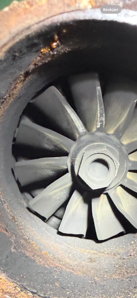

ODB Svart 24.Juni Emnestarter Link til dette innlegget Svart 24.Juni tenker å få kjørt en test av ladeluftstrykket på torsdag, men bare jeg som syns åpning mellom turbin og hus? (se bildet) Sitér dette innlegget Link to post
dieselfan Svart 24.Juni Link til dette innlegget Svart 24.Juni ODB skrev 47 minutter siden: tenker å få kjørt en test av ladeluftstrykket på torsdag, Det er nok veldig fornuftig 👍 ODB skrev 47 minutter siden: bare jeg som syns åpning mellom turbin og hus? Om jeg forstår deg riktig er jeg enig i at du har veldig god klaring... om selger har påstått at denne turboen er i god stand, så ville jeg kalt han en tullekopp... ( kanskje til og med dratt på litt mere.. finnes vel egentlig ganske mange egnede nodnorske gloser.. 😎) Sitér dette innlegget Link to post
Captain Chaos Svart 24.Juni Link til dette innlegget Svart 24.Juni Tror ikke dette turbo relatert. Tenker du bør feilsøke problemet rundt 900-1200. Det har ingen ting med turbo å gjøre. Trolig ikke den andre fusken heller… Dersom toppfart også er stabil; og som før , så bør du lete andre steder. Du kan ha ristet opp grums og skitt før, eller ved fylling, så sjekk filtere. Jeg hadde også luftet systemet ved finfilter for å sjekke for luft. Opplevd selv ved nesten tette filtere . Sitér dette innlegget Høne, øl og hornmusikk! Link to post
