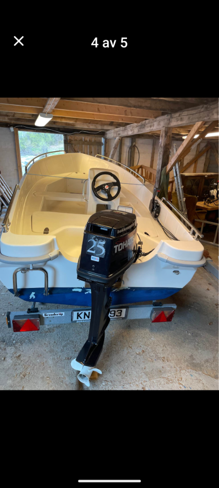

Tjørvåg1234 Startet 22.Juni Link til dette innlegget Startet 22.Juni Hei har denne with 442 med 25hk med lang stamme, syns båten oppfører seg rart i sjøen til tider. Noen som vet om with 442 skal ha kort stamme? Sitér dette innlegget Link to post
Ingar Svart 24.Juni Link til dette innlegget Svart 24.Juni Alle With-joller skal ha kort stamme. Med forbehold: Ser at dette er den oppgraderte modellen fra With Boats, men skroget og motorbrønnen ser ut til å være det samme som KMV-utgaven. Sitér dette innlegget Riviera 925 kjøpes. Aksling, fly, 2006- Link to post
Sinvano Svart 24.Juni Link til dette innlegget Svart 24.Juni Mål fra akterspeil til bunn av båt. Evt ta et bilde fra siden slik at man kan se kavitasjonsplaten fra siden i forhold til båten Sitér dette innlegget Link to post
