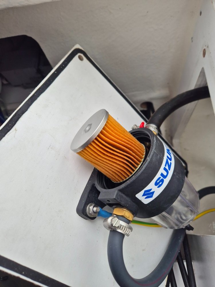

Rune.f Svart 23.Juni Emnestarter Link til dette innlegget Svart 23.Juni Problemet her jeg holder til er att jeg må sette båt på henger å kjøre 2tim til nærmeste forhandler/verksted bare for å lese feilkoder, Merkeforhandleren her stoler jeg mindre på enn presten å hans budskap, de har ikke mekanikere som kan det de driver med...mildt sagt. "Alle" har diagnose apparet for bil inkludert meg selv men er langt mellom de for båtmotor, må nok kjøpe en. MEN....sjekket service kvitteringer nå for å se att bensinfilter har blitt byttet på servicene, merket meg da att det alltid var fakturert for kun ett, googlet #nr å fant da ut att der kun var det lille finfiltret på høyre side av motor som var byttet, tenkte att dette ikke kunne være mulig så dro rett borti båten å tok ut bensinfiltret i vannutskiller, se bilde, det ser ikke ut å være byttet noen gang, ikke lett å se på bilde men det var knallhard å misformet, kan umulig ha vært bra fløde der. Det er ett veldig "skjult" filter men en båtforhandler burde vite att dette skal byttes. Har brukt forhandler/verksted på servicene på denne motoren frem til nå for å sikre garantien, begynner nå å lure på om dette har stått der siden motor var ny i 2019 ?? Hadde stående filter da jeg har samme vannutskiller på Yamsha motorn også, byttet det så får vi se når det blir dorgeøkt i kveld om gassresponsen bedret seg. Sitér dette innlegget Link to post
