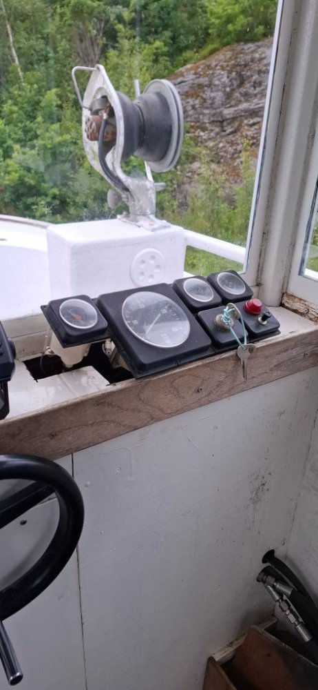

Mosterhamn33 Startet 23.Juni Link til dette innlegget Startet 23.Juni Hei, var så uheldig at båtens gikk under litt. Fått start på maskin og bytte olje noen ganger og alt det der. Men får ikke liv i kjølevann og oljetrykk måleren. Panelet var ikke under og målt og sjekket kabler. Vdo instrumenter. Hva kan være galt? Sitér dette innlegget Link to post
Mosterhamn33 Svart 23.Juni Emnestarter Link til dette innlegget Svart 23.Juni Jeg har også målt 12.8 volt oppe på panelene. I tillegg får jeg også timetelleren til og gå når jeg kobler direkte på batteriet. Men når jeg kobler tilbake igjen vil ikke timetelleren gå Sitér dette innlegget Link to post

J-Å Svart 6.Juli Link til dette innlegget Svart 6.Juli Jeg foreslår at du kobler fra ved sensorene og ohmer. Vanlig oljetrykksensor er ca 180 ohm når motoren står (240 for amerikansk). Hvis du kortslutter sensorledningen til gods, så skal instrumentet slå ut. Sitér dette innlegget Link to post
