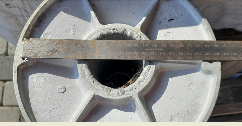

har tilfejdig vis en liggende den måler 230mm dia og hullavstand senter til senter er 210mm 6 hull

har du en tommestokk brett den ut og form den som en krompasser stil den inn og mål åpningen med en annen tommestokk
Roger jo skrev for 10 timer siden:

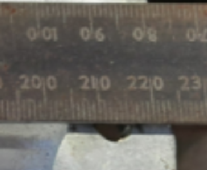

Målte riktignol med tommestokken, men
her med en linijal fremdeles 210mm

Roger jo skrev for 16 timer siden:
Fabrikant er ukjent men tviler sterkt på at det er fra B.T fra en frabrikkbygd båt.
Det er mulig jeg ikke var helt stø på hånda og BT festet faktisk er 210mm, så tnker jeg gjør en deal med BT om at jeg kjøper ett feste (og et passende sete) med forbehold om å bytte hvis det ikke passer. Jeg ser fort om det går eller ikke og de bruker å være greie med retur hvis jeg ikke ødelegger emballasjen
