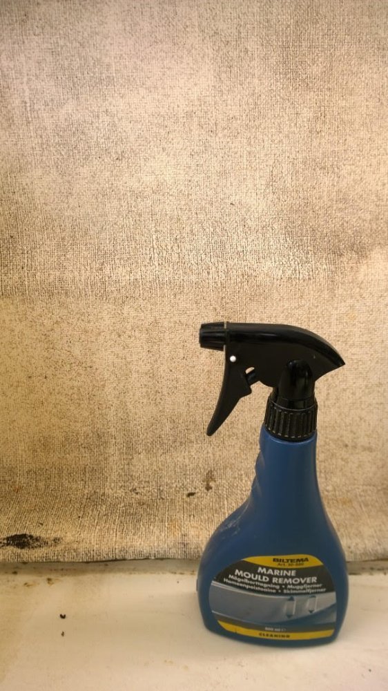

tom Cognac Startet 24.Juni Link til dette innlegget Startet 24.Juni Jeg har egentlig tenkt å rive ut gammel skrogkledning baki båten min, men så kom jeg over en "burk" med BT's Marine Mould Remover Det var bare litt igjen på burken, men det ser ut som om det kan være et greit produkt å få renset/vasket skrogkledningen (så kan jeg gjøre den større operasjonen seinere). Det jeg lurer på er: Finnes det et bedre, mer dyptrensende produkt (som ikke krever "massiv" armstyrke) for å få skrogkledningen til å bli (bort i mot) hvit igjen? Det sitter nok mange års møkk i kledningen. Takker for råd og tips. Sitér dette innlegget jeg tørker ut på land....! Link to post

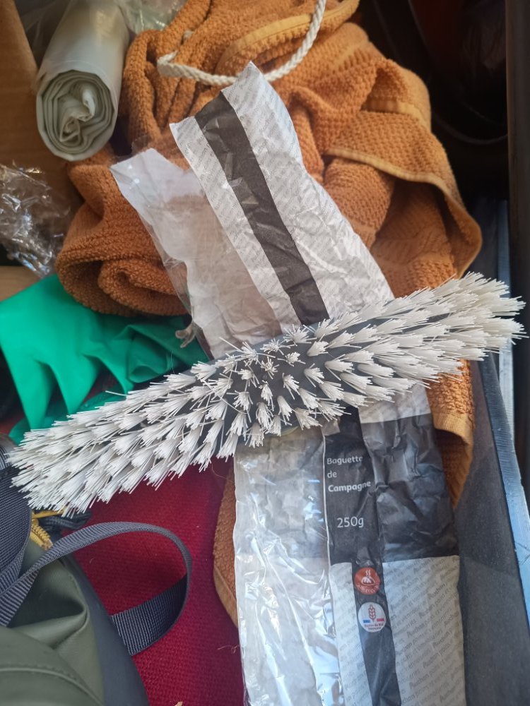

Valkyrja Svart 27.Juni Link til dette innlegget Svart 27.Juni Jeg bruker bare en grov børste. Har brukt alt fra poleringsmaskin til magisk svamp, men børsten er det beste sålangt. Bruker eddik eller klor dersom det sitter ekstra godt, men som oftest gjør såpe og vann susen. Sitér dette innlegget Link to post
