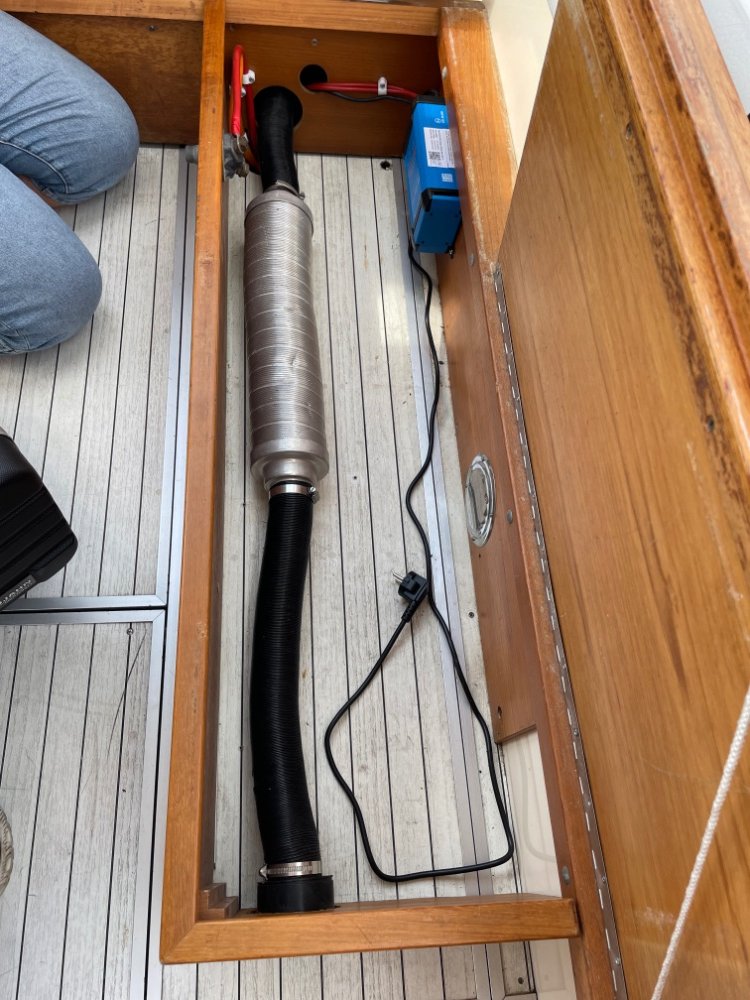

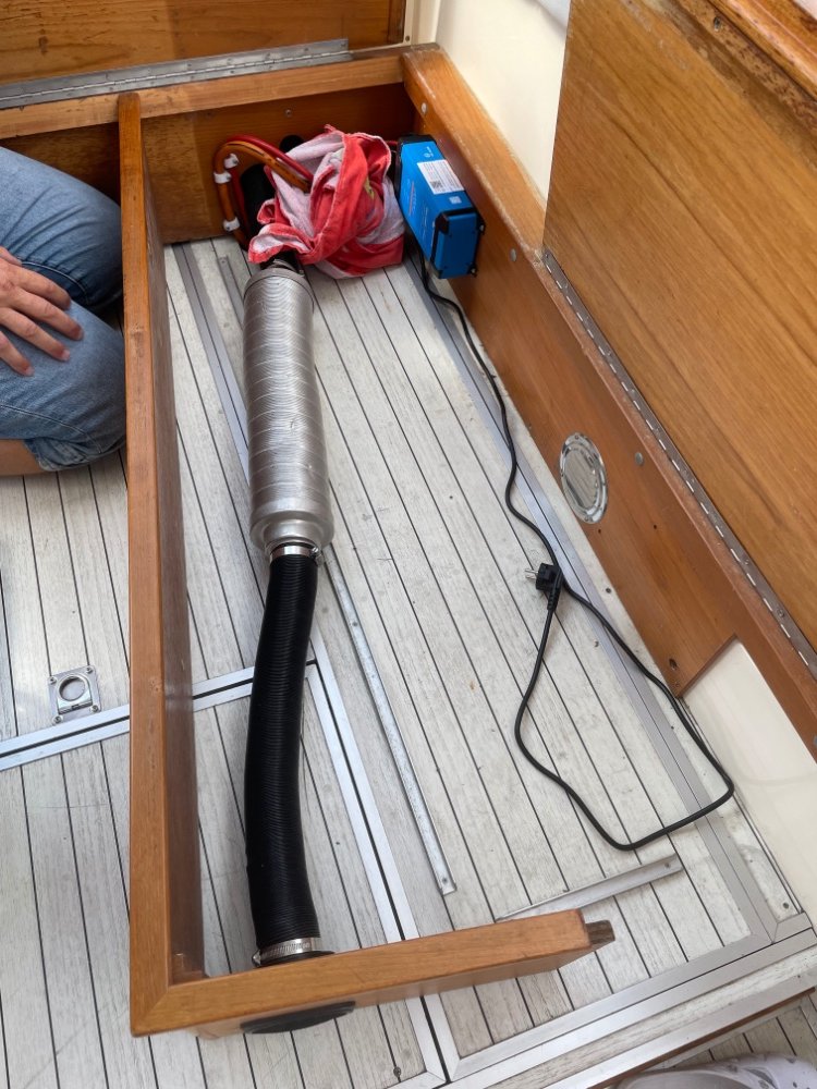

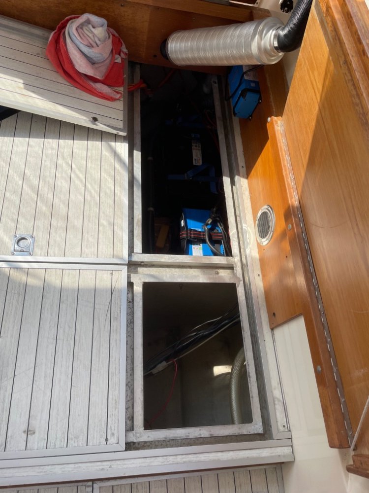

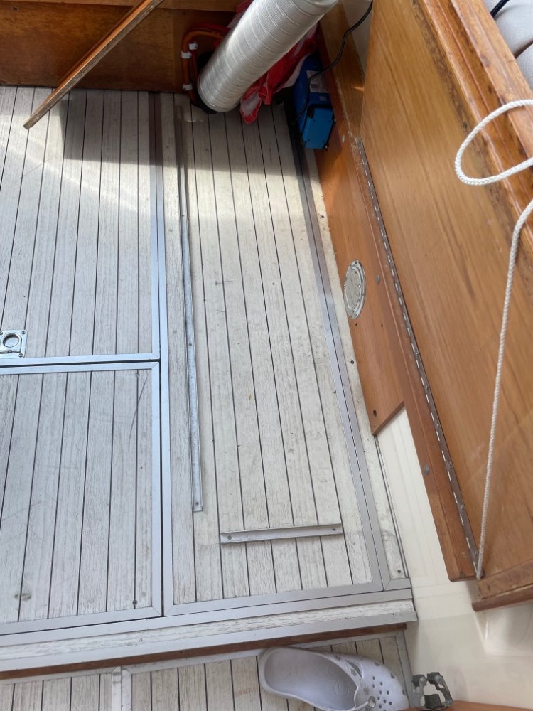

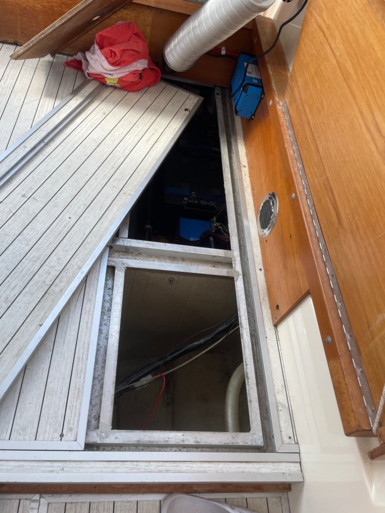

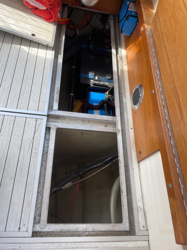

Fusebox Startet 26.Juni Link til dette innlegget Startet 26.Juni Vi har kjøpt oss en Windy 8800 som må ha nytt batteri. Er det noen som har demontert dørk platene over motor og kan fortelle litt om hvordan det gjøres? Eventuelt kanskje bilder også? Batteriet er på 70 kg. så ønsker demontering slik at det gamle kan løftes rett opp og det nye settes rett ned, fremfor å smyge det inn og til siden gjennom motor luken. -Fbx Sitér dette innlegget Link to post
Torsen67 Svart 26.Juni Link til dette innlegget Svart 26.Juni Hmm, hvor stort batteri har du kjøpt? Det er nok bare å fjerne benker så skru gulvet rett opp. Jeg har Windy 8000 og der må det gjøres på samme måte når jeg skal bytte septiktank til neste sesong. Der er sidegulvet laange plater som må vekk. Det kreves at benker og begge førerstoler først må bort. Fordelen er at man får inspisert mye. Kanskje bytte noen slanger og ledninger først som sist, og ikke minst så får man gjort rent der nede. Sitér dette innlegget Link to post
Fusebox Svart 30.Juni Emnestarter Link til dette innlegget Svart 30.Juni Takk for svar. Batteriet er et Exide ES2400, 210 Ah. Windy 8000 er vel en nyere type (?) og noe annerledes i måten dørken er festet på. I Windy 8800 så ser det ut til at dørkplatene er delt opp i mindre seksjoner, men må nok ut med benker likevel. Håper å få sett litt på det i dag. Sitér dette innlegget Link to post
Torsen67 Svart 1.Juli Link til dette innlegget Svart 1.Juli Det er samme løsning på W8000. Sitér dette innlegget Link to post
Crawl Svart 28.Juli Link til dette innlegget Svart 28.Juli Hei Ja, løft sitteplate på benken. Ta bort sidevegger til sittebenken. Skru ut skruene på den smale lange dørkeplaten, og løft, så trekk den ut. Sitér dette innlegget Link to post
Fusebox Svart 18.August Emnestarter Link til dette innlegget Svart 18.August Kom litt sommerferie i mellom, men her er bildene fra «operasjonen». Det var en ganske smart løsning, som nevnt over. Sitér dette innlegget Link to post
