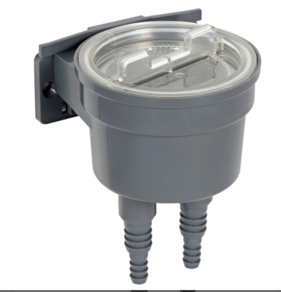

Jeg har ingen utfordringer med vond toalettlukt i dag, men har hatt det i tidligere båter. I forrige båt renset eller skiftet jeg det meste, men det ble aldri helt bra. Kullfilter på utluftinga gjorde susen den veien, men det luktet vondt inne på dassen. Skjønte etter hvert at selve dassen luktet dritt. Fikk renset opp en del ved å rengjøre fra der vannet kom inn og gjennom hele flushesystemet. Men, om man monterer et lite sjøvannsfilter på spyleslangen mellom skroggjennomføringen og dassen, og fyller denne med ett par tabletter for toaletthygiene, så bør jo det kunne holde toalettet rent? Monterer man denne litt høyt, så har man stående vann inn på pumpa på dassen med klor eller hva det er i disse tablettene? Om man ikke har noe remedier i filteret, så har man en fin mulighet til å helle oppi feks eddiksyre når man skal rengjøre systemet. Samtidig så sparer man kanskje pumpa for slitasje også, siden fremmedlegemer vil bli stoppet av filteret.

Et filter av typen ovenfor vil kanskje kunne hjelpe noe på for å filtrere ut biologisk materiale samt at man også får en flate med lufttilgang, pluss enkel mulighet til å tilsette kjemikalier (som f.eks. klor eller sitronsyre) direkte til sjøvannet ... men jeg vil heller anbefale vendekran for å velge mellom ferskvansspyling eller sjøvannsspyling.  Dersom man spyler med ferskvann før man forlater båten, så blir det aldri noe problemer med "råttent skyllevann".
Kobler du et system av typen du viser til over, så kan man jo enkelt helle oppi en dunk med ferskvann i filteret også før båten forlates for lengre tid.

En innretning av typen over vil kunne hjelpe på det meste (bortsett fra selve toaettet og veggene rundt) dersom det blir anvendt eller modifisert tilstrekkelig, f.eks. lage noe system hvor sitronsyre sakte men sikkert blir tilsatt skyllevannet.

Ja, jeg har merket meg det samme ... dass som stinker selv om man tror man har gjort godt nok rent.  Det er ikke uten grunn at mange sverger til ferskvannsspyling.  Jeg tror det er en god idé med den innretnignen din, men enda bedre idé å lage en vendebryter slik at man kan anvende ferskvann når man har god nok tilgjengelighet på ferskvann.  Det er jo stort sett ikke mangelvare i Norge.
