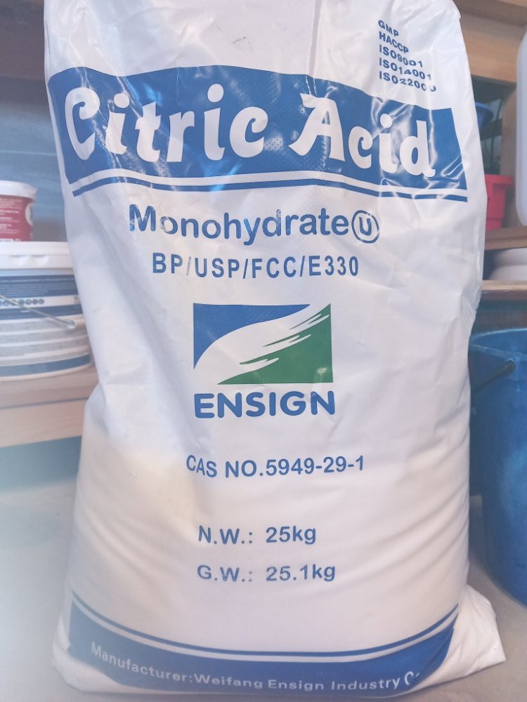

Sequoia Svart 27.Juni Link til dette innlegget Svart 27.Juni Lars H. skrev 1 time siden: Sequoia, hvor får en kjøpt sitronsyre, og i hvilken form er den? @Lars H.: Jeg kjøpte hos MotorMarine i Skien sist, men det er også å få hos Felleskjøpet (usikker på pris). Jeg googlet litt kjapt nå og da finner jeg også at Bondekompaniet har det til den laveste prisen jeg har sett. 599,- for 25 kg er faktisk 1/3 av det jeg betalte per kilo sist. Da ville en fullstendig syrevasking med 5% på 2x D6 kostet 58 kroner. Det er da over 8600% dyrere å bruke Rydlyme. Systemrens har jeg ikke regnet på men det koster vel stort sett 349,- per liter/flaske nå. Fryktelig kostbart det også. Jeg bruker også sitronsyre blandet på en spruteflaske til å tørke over kalesjevinduene, og generelt alt som er eksponert for vann. Nå kom jeg også på at du Lars pleier vel å være flink til å helle en skvett eddik i toalettet? Det kan også sitronsyre brukes til. Sitér dette innlegget Link to post
Fantino Svart 27.Juni Link til dette innlegget Svart 27.Juni 599,- for 25 kg var veldig rimelig. Jeg gav i underkant av 1000 for 20 kg på Felleskjøpet for noen år siden og har mye igjen ennå. Brukes til mye rart. Har bla et gammelt kaffeglass stående i skapet på toalettet i båten. Drysser litt i slik at det blir stående i slangen og holder den rein for urinstein. La merke til at Normal hadde sitronsyre i noen poser nå. Gjerne et par kg. Men glemte å sjekke prisen. Sitér dette innlegget Link to post
