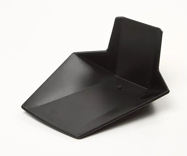

mons Svart 28.Juni Link til dette innlegget Svart 28.Juni Hvis båten reelt skal brukes i mørke ville jeg hatt faste lanterner bak og til sidene. Topplanterna forover ville jeg hatt på en løs stang for montering ved mørkekjøring. Da kan du ha lanterna en meter over hodehøyde og skjerm tett oppunder lanterna for å stoppe lys som reflekterer i båten. Topplanterna burde hatt svært markert lysvinkel slik at den ikke lyser ned i båten, men jeg har ikke sett det på markedet. Noen som har? Sitér dette innlegget Mons Link to post
Gunga Din Svart 28.Juni Link til dette innlegget Svart 28.Juni du mener noe slikt ? https://www.hjertmans.se/sv/produkt/el-belysning/lanternor/lanterntillbehor/blandskydd-sma-lanternor Sitér dette innlegget S/Y Gunga Din Link to post

mons Svart Søndag 07:33 Link til dette innlegget Svart Søndag 07:33 Gunga Din - det ser ut for å være en bra dekkplate, men med dagens lysteknologi burde det finnes lanterner som ikke gir strølys ned i båten. Sitér dette innlegget Mons Link to post
