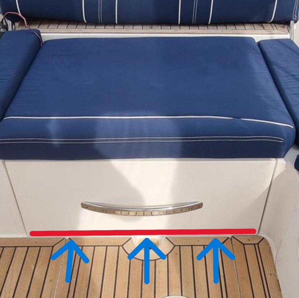

Hei,
Lurer på hva som kan finnes av bolter/hengsler/noe annet som kan løse det jeg er på jakt etter.
Målet er å få motorromsluka til tette bedre slik at lyden fra motor reduseres. Bare ved å få luken helt inntil nederst så reduseres lydnivået vesentlig.
Så det jeg er på jakt etter er å få presset det som er markert i rødt, i retning som de blå pilene viser. Da vil luken ligge tettere på skroget og isolere bedre.

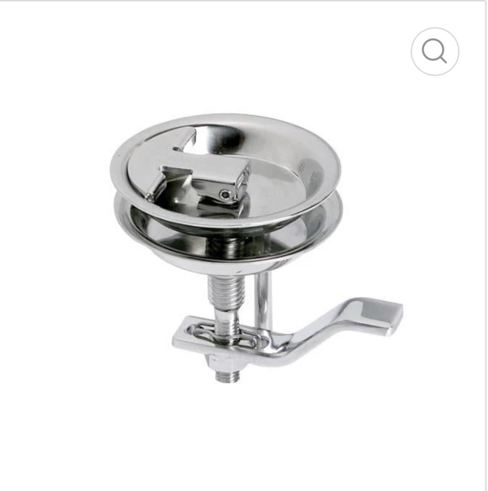

Finnes det noen hengsler, vingeskruer? eller noe som kan løse dette?
Litt tricky å vite hvordan det ser ut under luka men finnes da mye fint å få kjøpt i div selvklebende tetningslister? Hadde en slik runde i 2 av mine egne båter og det var natt og dag i forskjell på lydbilde. Ta også en kikk på gjennomføringer i skott mot mottorrom og evt at skott er tette mot skrogside. Forsiktig omgang med fugeskum kan fønke der det er vanskelig å få til noe annet. Og evt kle luka innvendig med støymatte om den ikke allerede har det.
Hei og takk for svar.
Det er tetningslist der allerede, men nederste del av luken er avhengig av å bli klemt inn for at det skal tette god nok. Veldig stor forskjell når jeg presser denne inn med beinet. -Takk for forslag til hengsle, skal sjekke den ut men ser ut til at den blir litt for stor nederst men kanskje om jeg bygger opp litt bak.
