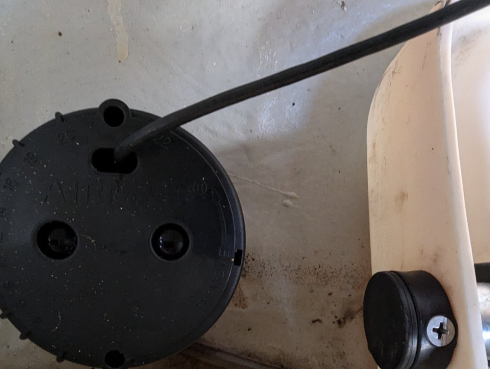

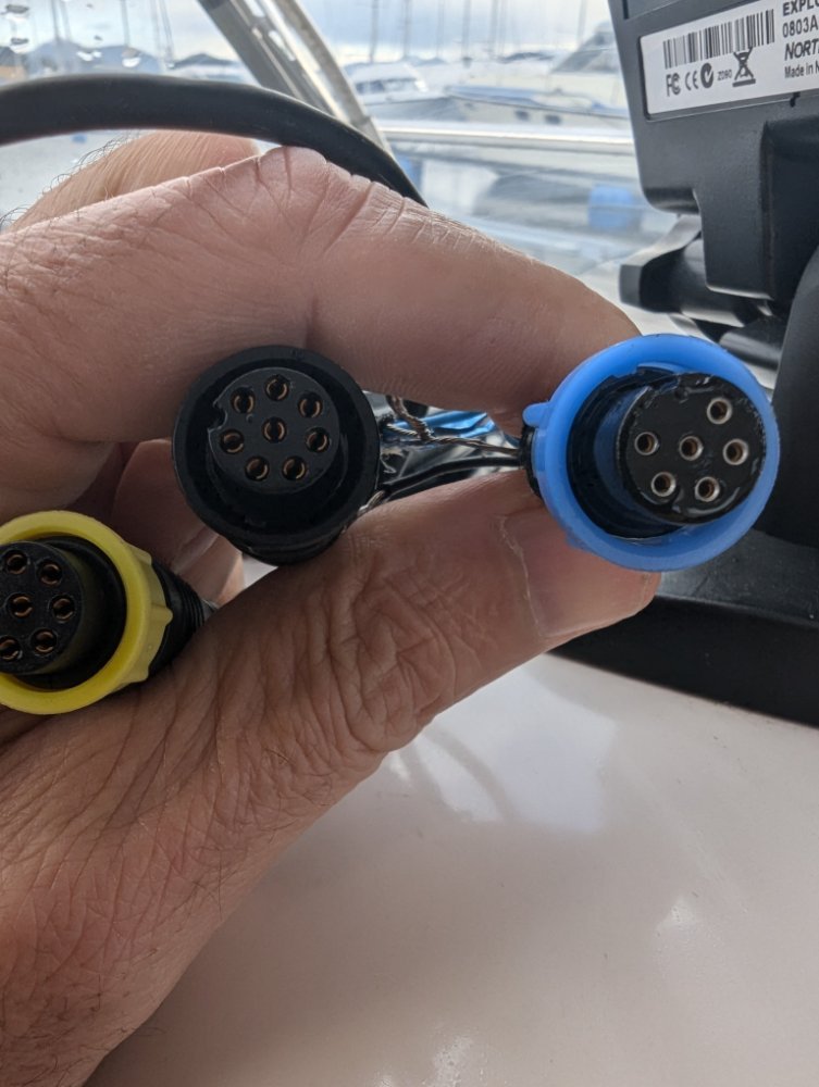

navette565 Startet 28.Juni Link til dette innlegget Startet 28.Juni Vurderer å bytte ut det gamle ekkoloddet i båten med nytt. Kan jeg koble dette til airmar innvendig svinger som allerede er innstallert i båten? Svingeren har blå kontakt som vist på bildet. Kabel er kuttet og spleiset (forrige eier) - vet ikke om det bare er gjort for å trekke kabel eller om kontakt er byttet? Kan jeg bruke en overgang? Vurderer et Lowrance kartplotter/lodd, men andre kan også være aktuelle. Sitér dette innlegget Link to post
abbor Svart 28.Juni Link til dette innlegget Svart 28.Juni Svingeren ser ut til å være en Airmar P79. Kontakten er nok en eldre Garmin 6-pinner. Du må bruke adapter eller spleise inn ny kontakt uansett hvilket merke ekkolodd du kjøper. Svingeren er kompatibel med Lowrance, du kjøper da et 7 til 9-pinns adapter som du kutter og spleiser inn 9-pinns kontakten. Sitér dette innlegget Link to post
navette565 Svart 28.Juni Emnestarter Link til dette innlegget Svart 28.Juni Takker for svar - ikke mulig å kjøpe bare kontakt? Sitér dette innlegget Link to post
abbor Svart 28.Juni Link til dette innlegget Svart 28.Juni Nei, du må kjøpe adapteret eller en dyrere forlengelseskabel. Hvis det er Elite FS eller en HDS modell du vurder er det 000-13977-001 adapteret som må kuttes og spleises inn. Fungerer også med alle nyere Simrad unntatt Cruise. Sitér dette innlegget Link to post
