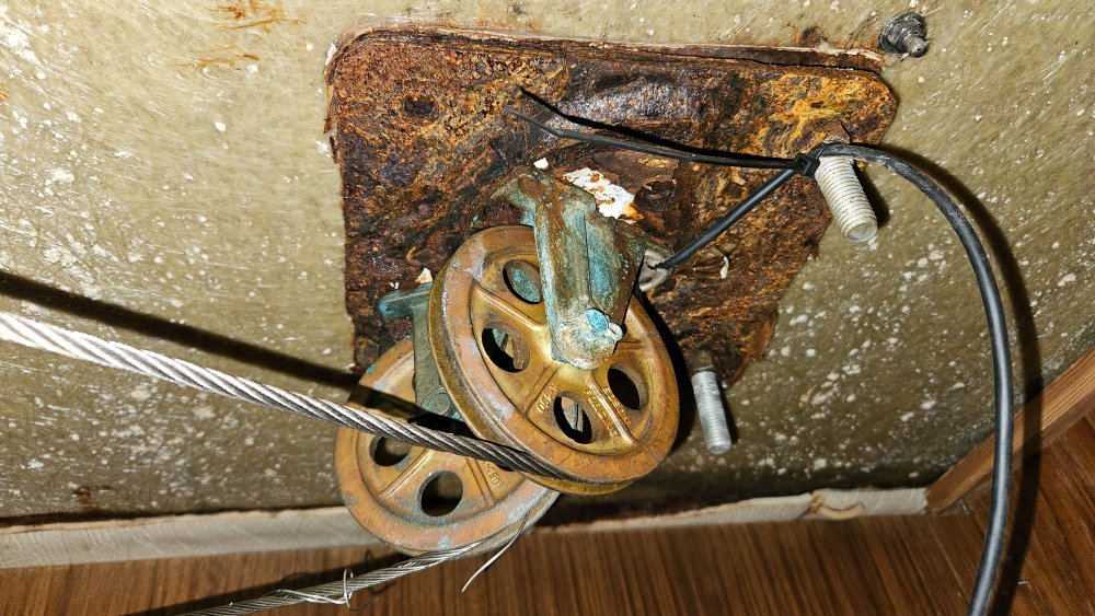

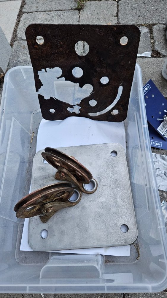

elskerseiling Startet 30.Juni Link til dette innlegget Startet 30.Juni Har bytta styrevaier på seilbåt da den gamle hadde røket noen kordeller og det var brukt feil type vaier. Etter montering ser jeg at den ene vaieren rir litt på kanten av den ene messingtrinsen før kvadranten. Det høres en svak skrapelyd. Ingen justeringsmuligheter. Er det noen gode tips her for hva som kan gjøres? Kan vaier/ trinse smøres med noe? Kan trinse files litt av? Flytting av trinse er ikke så enkelt da den er boltet fast i en stålplate. Vinkelen på den ene trinsen er da bittelitt feil i forhold til kvadranten. Mekanisk verksted kopierte den gamle rustne plata men ble ikke helt riktig. Sitér dette innlegget Link to post

elskerseiling Svart 30.Juni Emnestarter Link til dette innlegget Svart 30.Juni Det er en edson pedestal med kjede og vaier. Vaieren kommer ned under dekk gjennom tilsvarende plate med trinser og videre til kvadrant på rorstammen. Det er ganske kraftig kant/vegg på disse trinsene. Kanskje den ene kan files ned litt på den siden som vaieren klatrer litt? Sitér dette innlegget Link to post
Hulda Svart 30.Juni Link til dette innlegget Svart 30.Juni Hvis wiren klatrer, så er vinkelen feil og må korrigeres. Sitér dette innlegget Link to post
