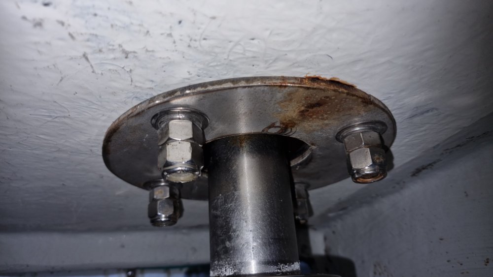

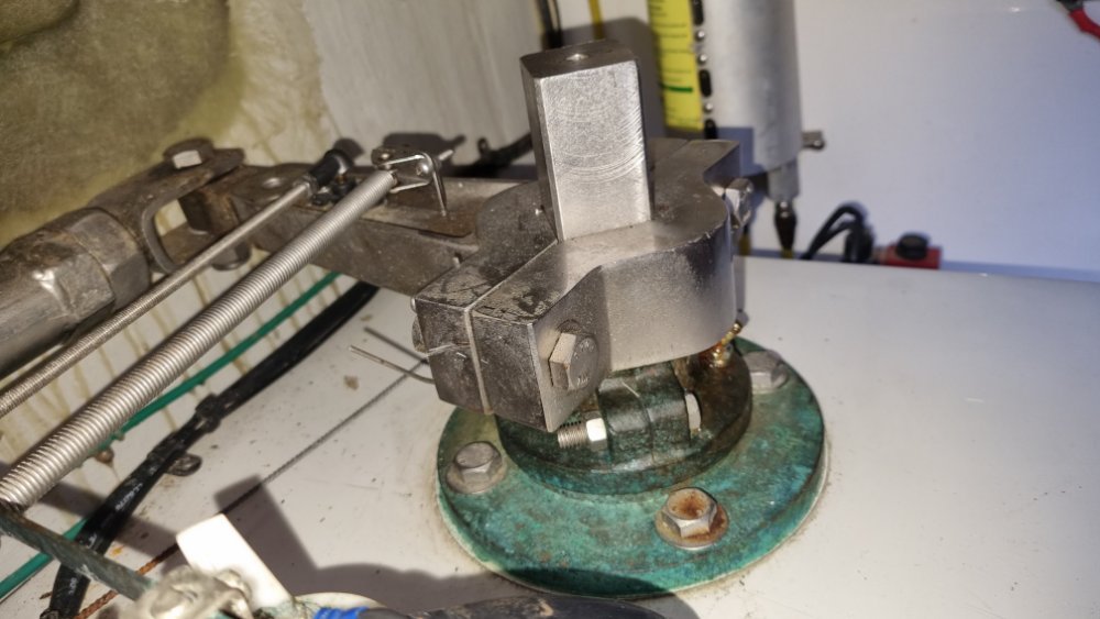

Arejane Startet 30.Juni Link til dette innlegget Startet 30.Juni Må bytte rorstammetettingene, og må senke rorene nok til å gjøre jobben. Det er "hengende ror", uten feste/støtte i underkant ror. Under oppheng, vist på bilder, går stammen gjennom PSS tetting og ned i hylserøret. Noen som kjenner fabrikat på rorstammeopphenget? Båten er bygget i nærheten av Hongkong, med vestlig utstyr. Er det kun å ta av det rustfrie styrestaget med klave, samt klaven i bronse under, så kan roret senkes? Topp rorstamme med styrestag og oppheng Underside festeplate for oppheng Sitér dette innlegget Mh Arejane Link to post
Arejane Svart 1.Juli Emnestarter Link til dette innlegget Svart 1.Juli Noen av som har tips/forslag? Sitér dette innlegget Mh Arejane Link to post
Gullfisk Svart 1.Juli Link til dette innlegget Svart 1.Juli Ser jo ut som det gjøres slik du beskriver. At roret hviler på de to delene i bronse med fettsmøring i mellom. Ville støtte op med en jekk under, før jeg løsnet på dette, så det blir en kontrollert nedsenking av rotet. Tetningen sitter i underkant av bildet under innfestingen? PSS forbinder jeg med keramisk tetning. @Chilli Solbris er forhandler av dette mener jeg. Sitér dette innlegget Link to post

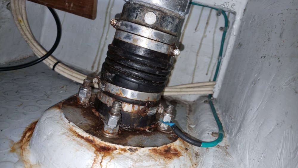

Arejane Svart 1.Juli Emnestarter Link til dette innlegget Svart 1.Juli Takk for bidrag @Gullfisk, da bruker jeg denne fremgangsmåten. Og ja det er keramisk tetting, og service sett til begge ror er levert av @Chilli Solbris, og ligger klart. Tettingen ser slik ut, dog rengjort ved slippsett i fjor. Må bytte belgen og en o-ring, og rengjøring. Sitér dette innlegget Mh Arejane Link to post
Gullfisk Svart 2.Juli Link til dette innlegget Svart 2.Juli Av ren nysgjerrighet, er det belgen som lekker? Har ikke greie på keramisk tetning, men trodde dette var forbeholdt ting som roterte mere enn en roraksling? Ikke at jeg tror det er galt, heller overkill, men artig om noen kan noe mere om det, feks @Hulda@Komodo@Chilli Solbris eller andre kan si noe. Ser ut som utgjevningsforbindelsen din trenger litt service for god kontakt. Sitér dette innlegget Link to post
Hulda Svart 2.Juli Link til dette innlegget Svart 2.Juli Uten å gå i detalj, dette bryter med fysikken som styrer bruken av mekaniske (radial) tetninger. Så du har rett i antakelsen @Gullfisk. Sitér dette innlegget Link to post
Arejane Svart 2.Juli Emnestarter Link til dette innlegget Svart 2.Juli @Gullfisk belgen lekker ikke, men har lite spenst igjen. Belgen skal gi press mellom den keramiske ringen og den syrefaste ringen estet på selve rorstammen. Ringen på stammen trykkes ned ca en cm, for å gi passende trykk. Rengjorde i fjor "ringene" og babord ble helt tett, mens styrbord lekker noen dråper, ser en liten stripe på dørken. @Hulda og @Gullfisk Det er vel ikke optimal tetting på fritidsbåt med få brukstimer. Blir for lite rotasjon mellom de to ringene som tetter. Men PSS leverer systemet også som tetting for rorstammer. Sitér dette innlegget Mh Arejane Link to post

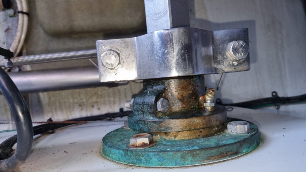

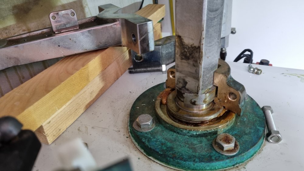

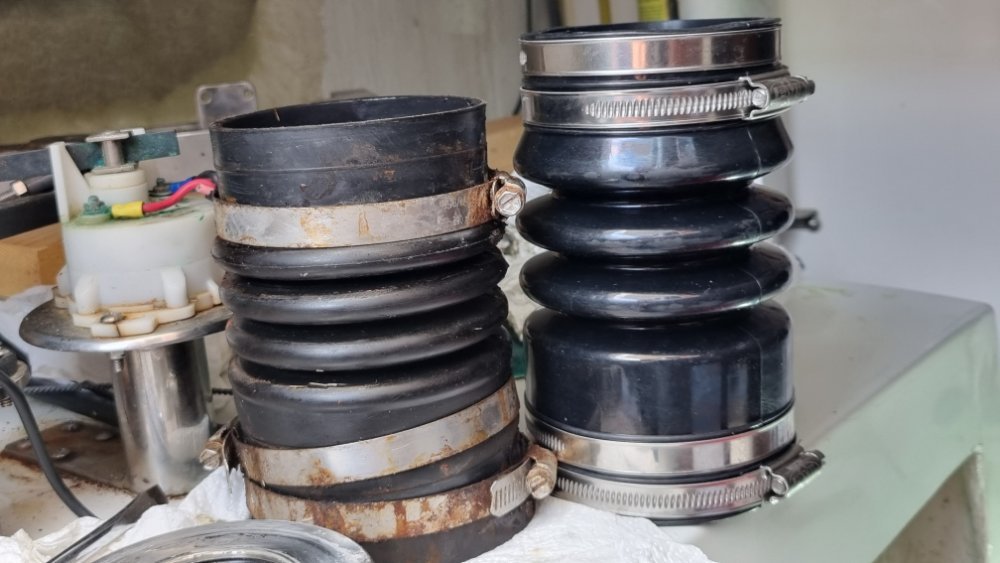

Arejane Svart 16.Juli Emnestarter Link til dette innlegget Svart 16.Juli Til info. Da har jeg hatt nede babord rorstamme, og det gikk helt smertefritt, utenom mange turer ut/inn av båten for å sveive saksejekk ... Klammeret for rorstammen ved lageret har "utkraging" som rorstammen henger i, se bilde under. Klammeret hviler på et "aksialt" kulelager (skiver med løse kuler mellom). Og ny belg levert av Solbris Sitér dette innlegget Mh Arejane Link to post
