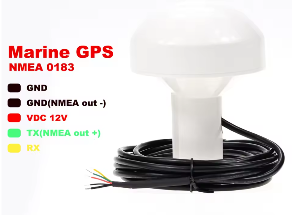

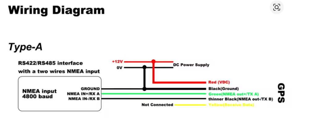

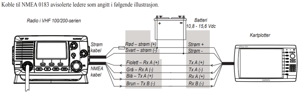

Anders And Startet 17 timer siden Link til dette innlegget Startet 17 timer siden Hei, Jeg har en eldre Garmin VHF 100i som har distressfunksjon, men den har aldri vært koblet mot noe GPS-signal. I følge bruksanvisningen så kan VHF'en kobles til en NMEA0183 kompatibel kartplotter. Kartplotteren min er kun NMEA2000 kompatibel. Jeg bruker ikke VHF aktivt, men ønsker at distressfunksjonen fungerer. Vil det fungere å koble den mot en slik GPS-antenne? Har noen gjort det samme med god erfaring? Sitér dette innlegget GH 11 delux, FUN 3, Scand 26, Flem 340 Link to post
J-Å Svart 17 timer siden Link til dette innlegget Svart 17 timer siden Ja, sannsynligvis vil du få posisjonen inn på VHF, slik at den vises på display og sendes ut med DSC. Men du får jo ingen DSC informasjon på plotteren. Sitér dette innlegget Link to post
Blouberg Svart 17 timer siden Link til dette innlegget Svart 17 timer siden J-Å skrev 3 minutter siden: Ja, sannsynligvis vil du få posisjonen inn på VHF, slik at den vises på display og sendes ut med DSC. Men du får jo ingen DSC informasjon på plotteren. Tror også at dette stemmer. Det finnes Nnes 0183 til Nmea2k konvertere. Da får du både posisjon inn på vhf samt se og kunne hjelpe andre som sender distress. Sitér dette innlegget Yamarin 68DC, Bavaria 32 Sport, Mercury Dynamic 280. Holder til i Oslofjorden, AMY:LL3459 MMSI:259014460 Tukler med litt av hvert, legger i blant ut noen ymse videoer her Insta:@anderfrode Link to post
Anders And Svart 17 timer siden Emnestarter Link til dette innlegget Svart 17 timer siden Blouberg skrev 4 minutter siden: Det finnes Nnes 0183 til Nmea2k konvertere. Ok, da er nok det et bedre alternativ Sitér dette innlegget GH 11 delux, FUN 3, Scand 26, Flem 340 Link to post
