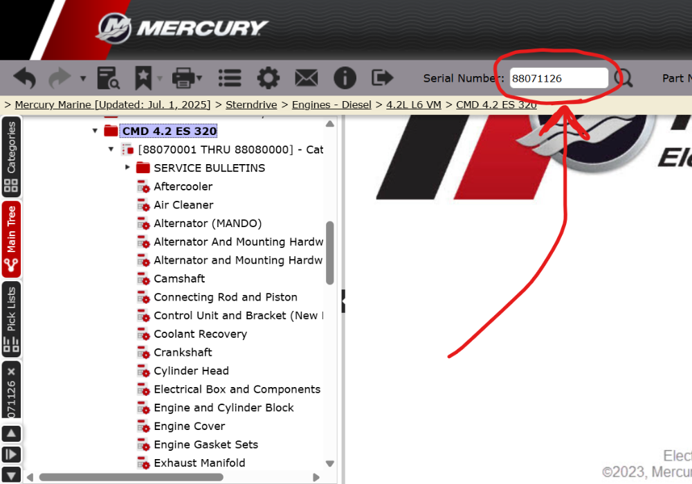

Jonner’n Svart 2.Juli Emnestarter Link til dette innlegget Svart 2.Juli Søkte opp Motor jeg har på serienummer etter å ha funnet den digitale dele katalogen. Jeg sliter litt med å finne riktig "Workshop manual" Fant denne via dokumentarkivet, men er veldig usikker på om dette er riktig for min motor... Noen som kunne vite dette?? @Teerex du ser ut som du har veldig stålkontroll, noen tips til meg? Sitér dette innlegget Link to post

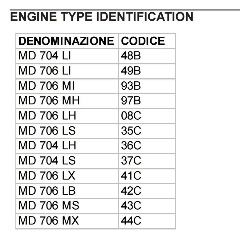

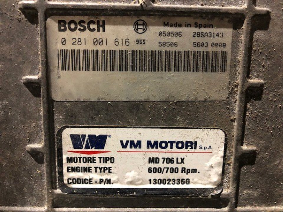

Teerex Svart 2.Juli Link til dette innlegget Svart 2.Juli Dette er jo en svart motor, så det skal ligge i dokumentarkivet. Tror jeg lastet opp noen av dem. Skal se på det etterhvert. Det er vel to filer, en for den opprinnelige Mercruiser servicemanualen fra år 2000 (eller var det 2002?) samt et tillegg for de nyere utgavene 300/320 hk som kom etter 2002 (CMD Mercruiser Cummins). Det er VM Motori som har produsert dem for Mercury, så det er MD700-serien ja. Har vel lastet opp VM sin manual også, men manualene fra Mercruiser er mere detaljert såvidt jeg husker. Lønner seg sikkert å bruke begge deler for sikkerhets skyld. 320-hesteren er vel en MD706LX. Det skal stå på etiketten på f.eks. ECU'en. Sitér dette innlegget Windy 27 CC/HT -84. 4,2 D-tronic 250 HK -98. Bravo 3X 1,81 20P. 30 knop (under reparasjon) Navette S540 -10 med Mercury F115 2,1 liter -15, 8 HK Tohatsu 2-takt -03 BSA A65L Lightning -69, Triumph Street Twin 900 -16, Honda MSX 125 -15 BMW X5 30d -13, Jeep Grand Cherokee 3,1TD -00, Audi 100 GL5E -78 Link to post
Jonner’n Svart 2.Juli Emnestarter Link til dette innlegget Svart 2.Juli Takk Takk, det var merke på ECU ja. akkurat helt lik som bilde du la ved. VM motori MD706LX Sitér dette innlegget Link to post
