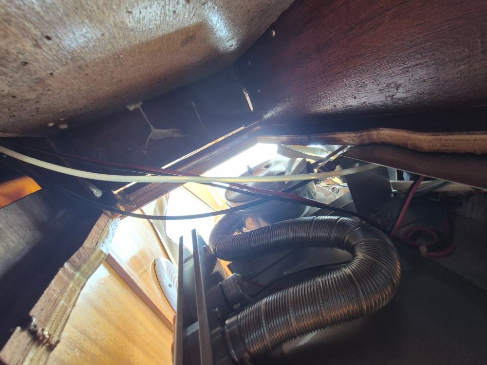

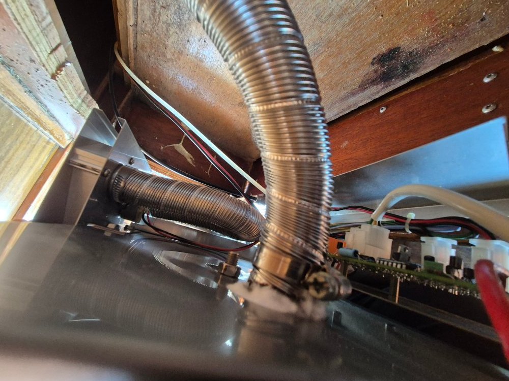

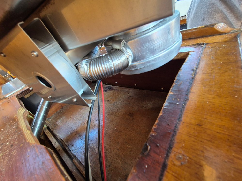

Mr.Thomas Svart 24.August Emnestarter Link til dette innlegget Svart 24.August Jeg er som alltid treg, men: Det ser ut til at mine wallas kokeplater har separat eksos. Det virker å være orginalt. Eksos fra venstre plate gjør i en litt fancy U og går ut i skroget, mens den høyre er påkoblet eksos og går ut av båten via egen eksos slange. På det ene bildet ser man slange ut av venstre brenner og platen den er koblet på, hvor det kommer ut eksos. Det ser ikke ut til åvære en måte å koble eksos fra venstra plate inn på høyre plate. Og apparatet er merket med wallas safeflame 900. Jeg håper det er noen flere lure tips der ute 😊 Sitér dette innlegget Link to post

Fiks Svart 24.August Link til dette innlegget Svart 24.August Hei, "Eksosrøret" fra venstre plate er inntaksrøret for forbrenningsluft. Dette rører er koblet til forbrenningsluftviften. Har du et bilde av kokeapparatet fra toppen, det ser ut som at installasjonen ikke er iht. manual. Det skal være en luftspalte i benkeplaten i bakkant av apparatet, Se bildet under av et Wallas 90 apparat der denne viser som en linje mellom aluminiumsprofilene. Det er også viktig at det er god luftilgang i skapet der apparatet er installert, se krav i manual. En oppgradering av installasjonen iht. manualen løste problemene jeg hadde med mitt kokeapparat. Sitér dette innlegget Link to post
Mr.Thomas Svart 24.August Emnestarter Link til dette innlegget Svart 24.August Hmm, Det du forteller er luftinntak, der kommer det ut røyk, noe som virker kontraproduktivt. Denne slangen er bare ut i skroget, det er jo en del luft å ta av der ( romslig ubrukt rom). Hva med evnt kombinasjonsfeil, defekt for renningsluftvifte og feil montert inntak? Takk for innspill rundt tanken, det har jeg ikke sett etter. Det ble helt på eddik som har ligget der noen uker nå 😅 har vært for opptatt med andre ting Sitér dette innlegget Link to post
