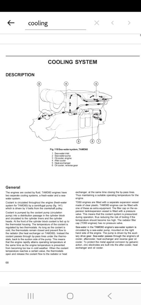

Annodene for sjøvann er på punkt 3, 4 og 6.
Takker for svar!
@owie Jeg har en kar som hjelper meg mye, men han er fire uker på sjøen nå, hehe, så det er begrensa med fysisk veiledning. Men takk for tegning - den hjalp masse - tegningene og bildene jeg har funnet til nå har sett ut som de var scanna i 1985, eller noe, og umulige å tyde når man zoomer inn. Nå har jeg funnet fire anoder, og da tror jeg jeg kan si meg fornøyd - de tre på tegningen og en til.
