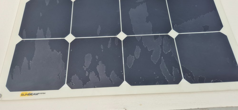

Kan det ha noe med virkningsgrad på panelet at noe av det ytterste plastlaget over selve cellene er borte?Synes det gir mindre og mindre effekt.20250725_144329.jpg.2f32d227558d1c25825545fe62a5ab50.jpg
Jeg hadde semifleksible på taket i 4 år før de ble kassert og erstattet med slike i ‘glass og ramme’. Effekten droppet merkbart på de semifleksible, antakelig pga matting av plast men også korrosjon inni koplingsbokser som satt på oversida og ikke var veldig vanntette. Etter 4 år var de også ‘kjeks’ når en tok i de. Så ikke overraskende at de på bildet over gir for lite effekt. De nye har ingen merkbar reduksjon i effekt etter 6 år på taket.

Så da er konklusjonen at et nytt panel ikke burde være av den fleksible sorten?
Ja, for lang levetid og bedre lading utover i levetiden er stive paneler bedre. De har glass i stedet for laminert plast som beskyttelse på oversiden. Når det er sagt så har vi et semifleksibelt 100W panel som leverer som da det var nytt, men det pakkes vekk når det ikke er i bruk.

Jeg har samme regulator. Panelet har blitt brukt en eller to sesonger der det ble pakket bort etter bruk. Jeg fastmonterte det i månedsskiftet april/mai i år. Det har fått merkbart mindre effekt på disse månedene.
Vil det ha noen effekt å polere opp plastoverflaten på slike fleksible paneler? Ala polering av plast frontlykter på bil når disse har blit matte.
Brigg skrev 30 minutter siden:
Hmm, tror ikke det.  Der hvor plasten er på plass er det matt, og der plasten er borte er det blankt.

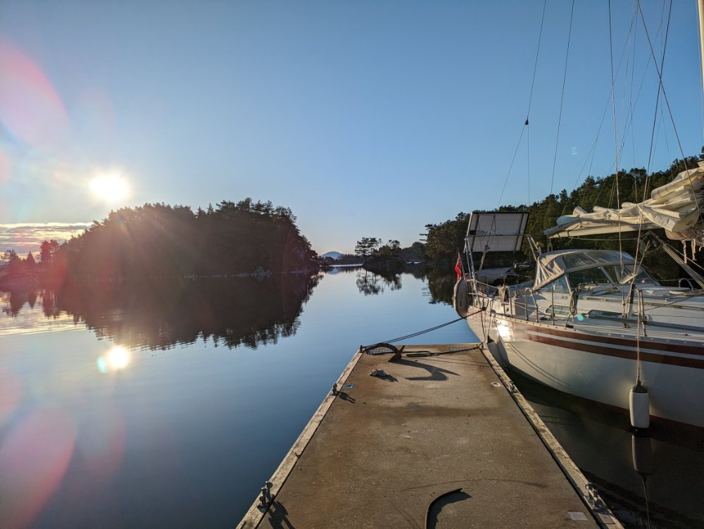

Har alle mine flatt på dekk, og det er nok jikke helt optimalt. Et stivt panel montert på ett eller annet "stativ" slik som vist på bildet til @Steihy over er nok en mye bedre løsning.

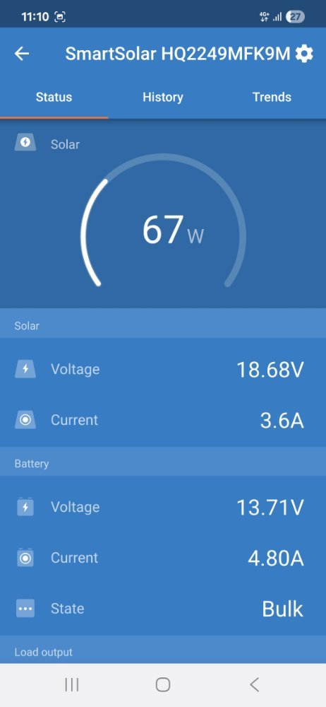

Da er solcellepanel byttet, og det var en viss forskjell. Disse screenshotene er tatt med et lite minutt mellomrom med klart solskinn. Der jeg handlet det nye panelet (som også solgte samme merke som det gamle) fortalte at det gamle panelet hadde en ganske stor feil. Det tålte ikke sol!
Fantino skrev 36 minutter siden:
Det må sies å være en signifikant feil 😄 Men all plast brytes vel ned av sola etter hvert da, den helt svarte holder vel best og får bare matt overflate men egner seg ganske dårlig på solceller..
Nå skal det vel også sies at panelet var mellom et og to år gammelt.  Den første tiden ble det tatt ut når det skulle brukes. Det ble fastmontert av meg i mai i år.
