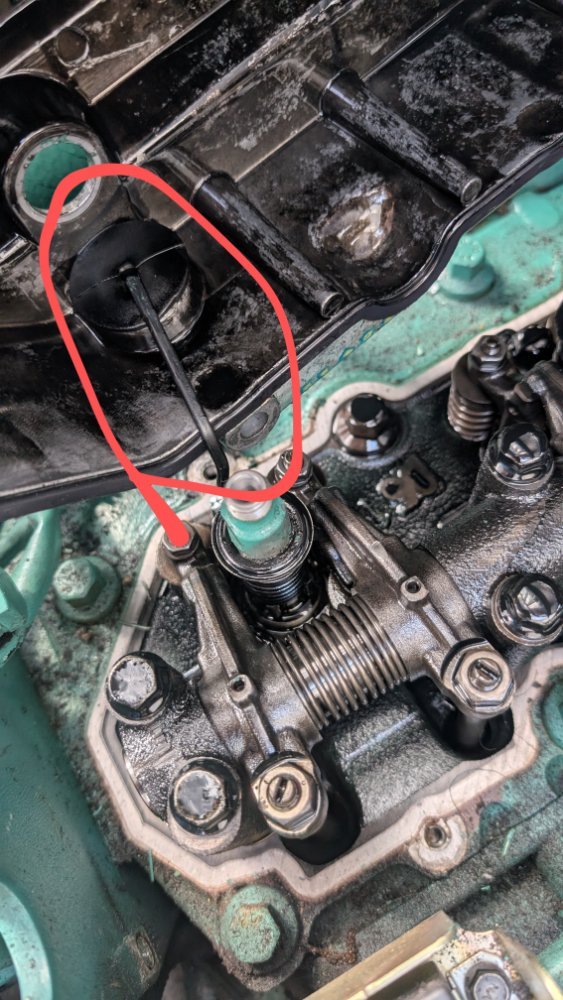

ttyridal Startet 4.Juli Link til dette innlegget Startet 4.Juli Det sitter en sensor inne i lokket ved 1 sylinder på kad-44 Hvordan får jeg av denne? (Tørr ikke bruke makt 😅) Blir litt ekstra komplisert å måle uten å få bort lokket🙄 Sitér dette innlegget Link to post
Baard Svart 4.Juli Link til dette innlegget Svart 4.Juli Sitter et klipps på utsida som du kan ta av og trykke den inn i dekselet, men du får den ikke helt av uten å enten ta ut dysa eller å demontere innmaten på pluggen. Jeg lar bare dekselet ligge på siden mens justeringa pågår. /B Sitér dette innlegget /Baard Link to post
ttyridal Svart 5.Juli Emnestarter Link til dette innlegget Svart 5.Juli 👍 Prøve meg på å trykke den inn, men det var ikke bare bare! Fulgte ditt eksempel og plundret meg rundt med lokket hengende Sitér dette innlegget Link to post
