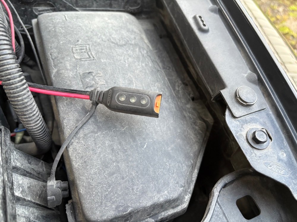

Ny skipper Startet Lørdag 19:21 Link til dette innlegget Startet Lørdag 19:21 Hei ! Har kjøpt ny brukt båt med 2 batterier og velger for start og forbruk. På begge batteriene er det en ledning fra + til - på hvert batteri med 3 dioder på midten, og som blinker på første diode. Lurer på hva dette er. Sitér dette innlegget Link to post
Dixie 2100 Svart Lørdag 19:27 Link til dette innlegget Svart Lørdag 19:27 Har du et bilde av dette? Sitér dette innlegget Link to post
Brigg Svart Lørdag 19:28 Link til dette innlegget Svart Lørdag 19:28 Fastmontert ladekabel for C-tek lader? Sitér dette innlegget Viksund 340 St. Cruz: Tre-roms fritidsbolig med to terasser og fleksibel beliggenhet. 2009 - 0000: Viksund 340 St.Cruz Fly m/VP D6-370/HS80AE 2003 - 2009: Halco 29 Offshore Fly m/VP 41B/290DP Link to post
Brigg Svart Lørdag 20:12 Link til dette innlegget Svart Lørdag 20:12 Noe lignede som denne? Sitér dette innlegget Viksund 340 St. Cruz: Tre-roms fritidsbolig med to terasser og fleksibel beliggenhet. 2009 - 0000: Viksund 340 St.Cruz Fly m/VP D6-370/HS80AE 2003 - 2009: Halco 29 Offshore Fly m/VP 41B/290DP Link to post
Ny skipper Svart Lørdag 20:28 Emnestarter Link til dette innlegget Svart Lørdag 20:28 Sitér dette innlegget Link to post
Fantino Svart Lørdag 20:56 Link til dette innlegget Svart Lørdag 20:56 https://www.ctek.com/no/batteriladere-12v-24v/indicator-eyelet-m8 Sitér dette innlegget Link to post
Ny skipper Svart Lørdag 21:02 Emnestarter Link til dette innlegget Svart Lørdag 21:02 Flott, takk skal du ha ! Sitér dette innlegget Link to post
