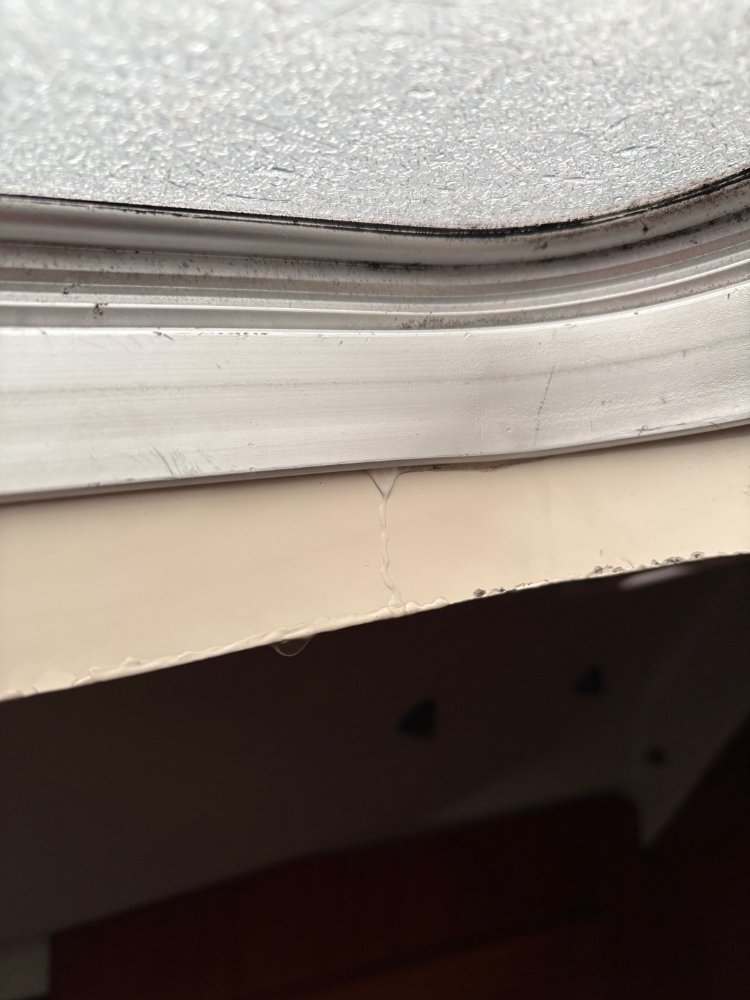

Har oppdaget en liten lekkasje i luken på Maxi Fenix. Lekkasjen er mellom luken og glassfiber, ikke i selve luken.

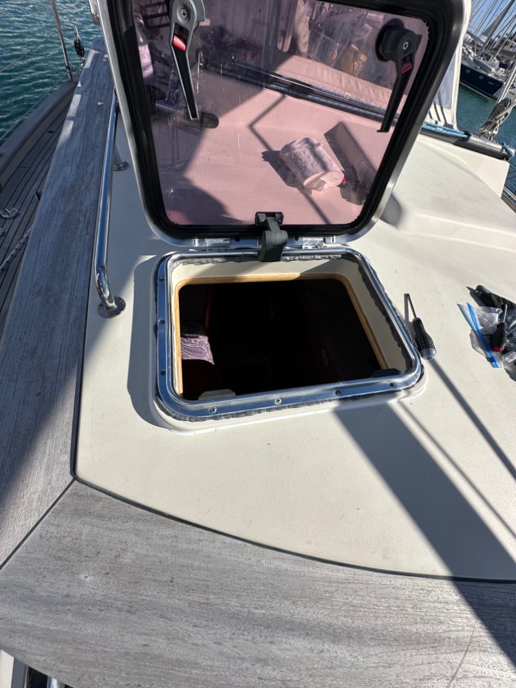

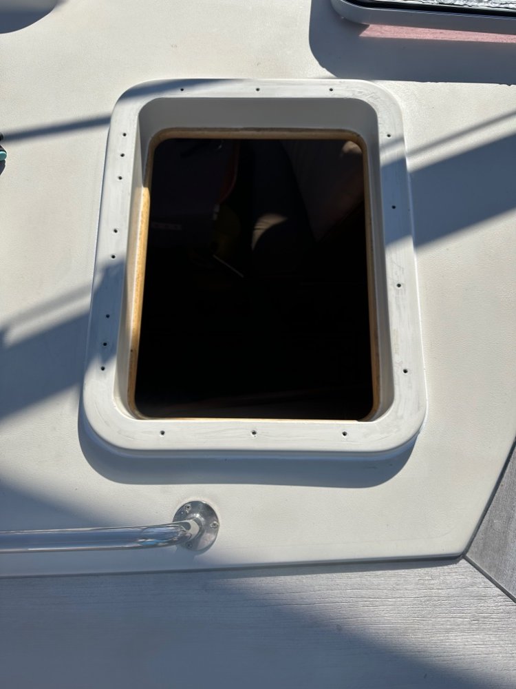

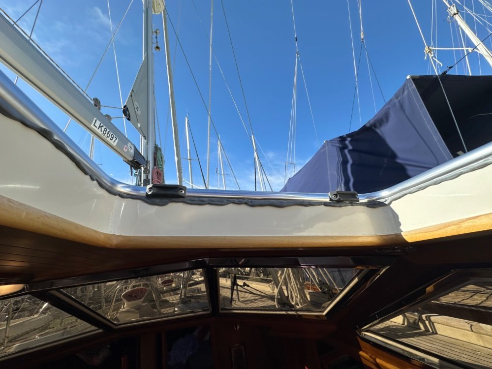

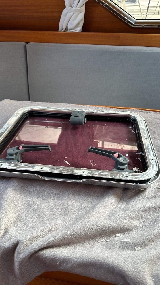

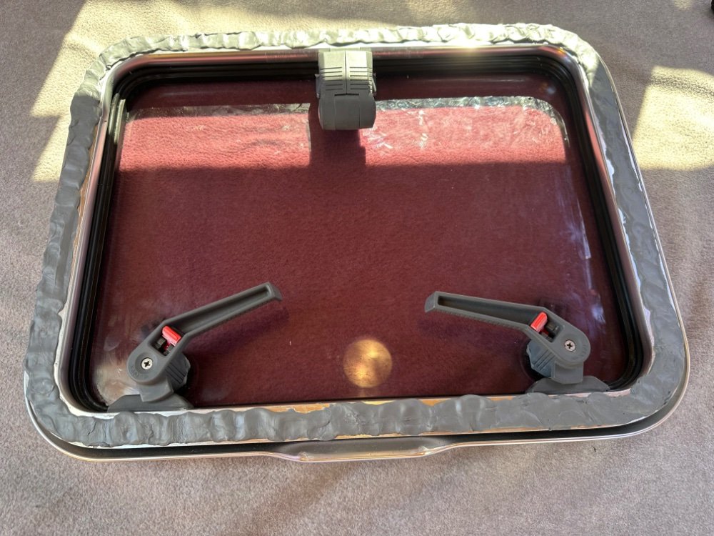

Gjennomførte jobben i dag. Noen før meg hadde selvfølgelig limt den før meg, så ble litt møkkajobb å få den ut, men med litt tålmodighet kom den til slutt. Dekk og dekksluke ble rengjort etter beste evne. Legger ved bilder.

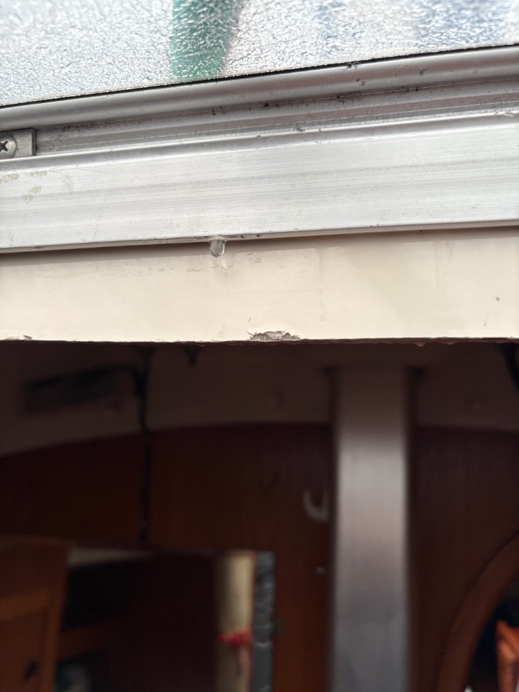

Så at det var en del korrosjonsskader på dekksluke. Etter monteringen var fullført og testet så jeg dessverre at lekkasjen ikke ble fikset. Lekkasjen fremstår helt uendret, dråper på samme sted. Jeg lurer nå derfor på om det kan være noe med selve luken. Luken har et spor hvor den rammen er «koblet sammen», det er tilveldigvis rett ved lekkasjen. Er det vanlig at slike sprekker slutter å holde tett? Noen måte å fikse dette på, eller nå luken byttes?
