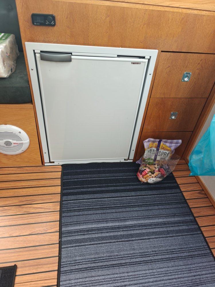

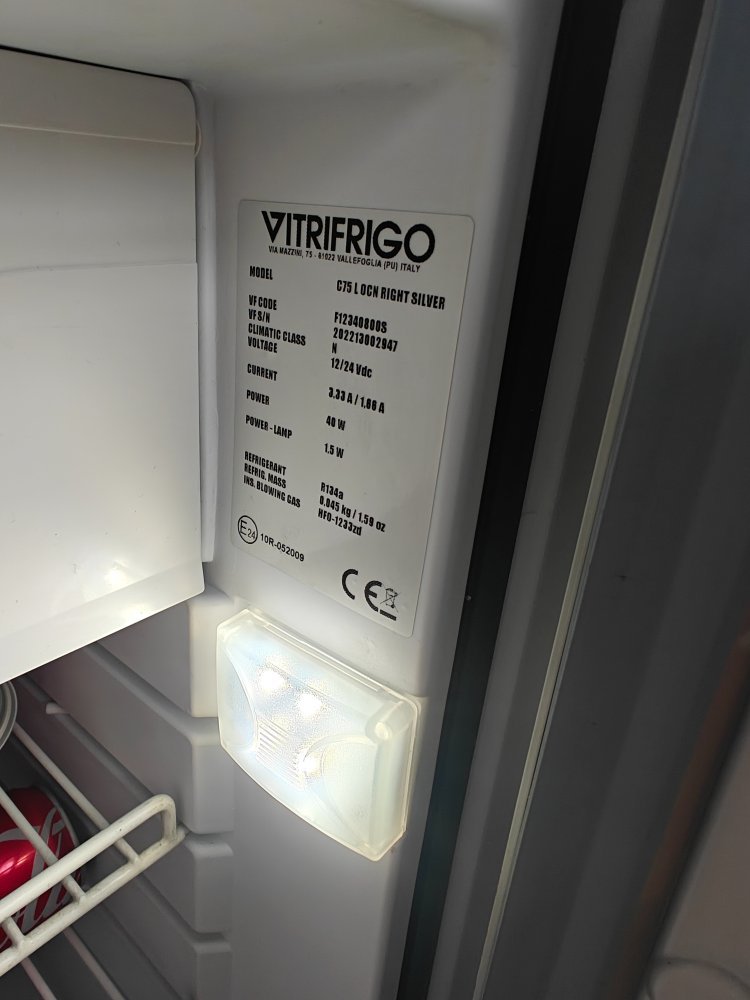

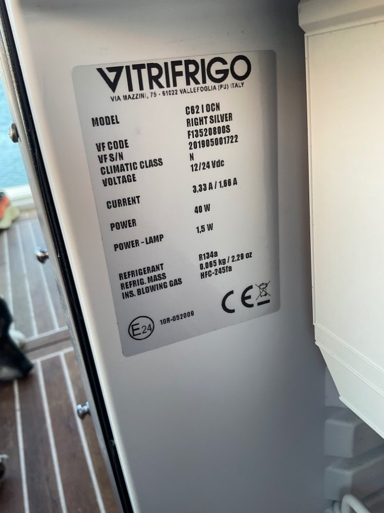

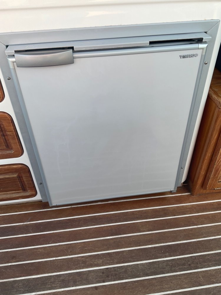

Signis Svart igår klokken 17:07 Emnestarter Link til dette innlegget Svart igår klokken 17:07 Skapet er ikke veldig nytt tror jeg basert.. eller hva tror dere? Sitér dette innlegget Link to post
Okkaby Svart igår klokken 17:30 Link til dette innlegget Svart igår klokken 17:30 Ser prik lik ut mit. Bare mitt er litt høgare. Å her høre en ikke det går,sjøl på når det kjøre i knall varme båt Sitér dette innlegget Link to post
