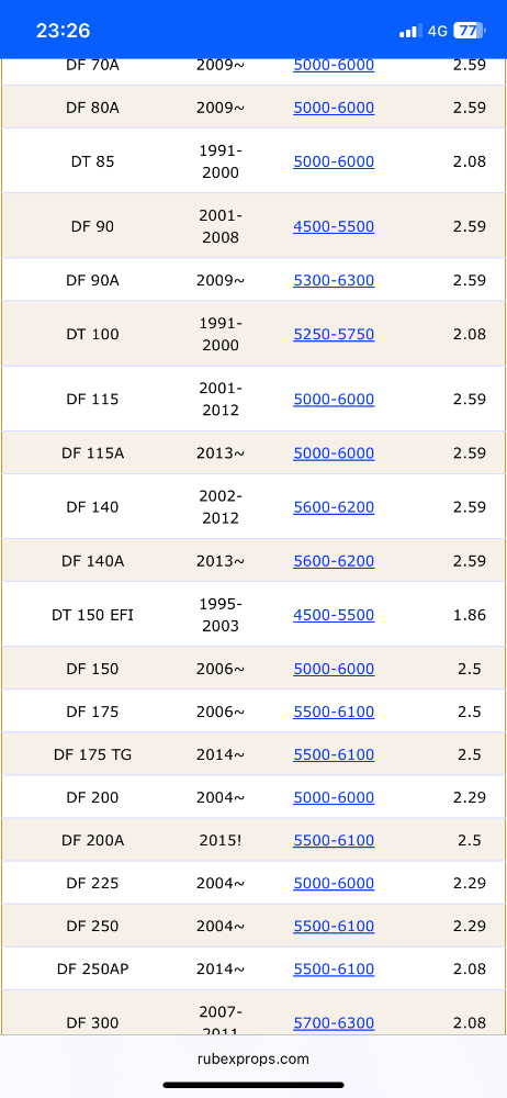

dieselfan Svart 20 timer siden Link til dette innlegget Svart 20 timer siden Rune.f skrev 5 minutter siden: eneste løsningen jeg ser er å prøve en propell med mindre diam så den ikke trenger å flytte så mye vann i starten. Propellens bladareal og hvordan arealet er fordelt i forhold til avstand fra senter betyr vel så mye som diameter. Viktig at du tar skikkelig til deg det som @abbor gjør deg oppmerksom på i hans første svar: abbor skrev for 3 timer siden: Suzuki motorene er giret for bruk med store propeller, dette funger svært bra med slike båter vi har. Som du ser i tabellen så har din DF115A 2.59 i giring og det er mye i reduksjon, Yamaha har hatt 2.08 og har nå 2.15 i siste utgave med økt sylindervolum. Så det er en stor forskjell i giring, og det fordrer som @abbor sier at en normalt da vil få best resultat med relativt stor propelldiameter. Årsaken til at det er slik er at teoretisk så sier de fleste hydrodynamiske forsøk med "normalskrog" at periferihastigheten til en propell en nesten en konstant. Når en propellguru trimmer en propell spesielt for din båt/motor så ser hen på din dreiemomentkurve og vannmotstandskurve for skroget og fjerner deretter bladareal der hvor han ser at kombinasjonen av din motor og skrog sammen er "svakest", og dermed føles den friskere... men. En kan også endre cup opp eller ned, det er særlig aktuelt om du burde hatt en propell som ligger midt mellom to tilgjengelige størrelser. Legg merke til at 2.59 ish feks er mye bruk på BigFoot / HighTrust motorer som er laget for å skyve store tunge båter i forhold til effekt.. En slik giring vil aldri bli brukt for å oppnå toppfart. Hvor mye ekstra vekt har du i din båt? Sitér dette innlegget Link to post

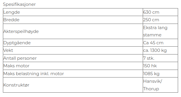

ivar Svart 22 minutter siden Link til dette innlegget Svart 22 minutter siden en kollega av meg kjøpte en brukt Hansvik 630 comfortspeed m/ DF115 , jeg fikk være med på "jomfruturen" (Hansvik gikk vel konk på tidlig 2010 tall , så da er det vel mest sannsynlig en DF115 og ikke en 115A..?) med 3 pers på tilsammen 250 kg ombord så føltes den fryktelig lat, toppa tilslutt på 5300 rpm. Viste seg å stå på en 14x21" propell som nok var iallefall 2-3" for stor. Tenker 150 hadde vært et bedre valg på denne om man tenker ha litt last i båten. den har følgende data, neppe så ulikt Antaresen: Mener å huske noen tråder her fra tidligere, Antares eiere med 650 som forska på motorhøyde grunnet mye vannsprut og båten rett og slett føltes som den gikk tungt i vannet . Tror det ble merkbar forskjell ved å løfte opp motor - mindre kraft brukt på å sprute vann og mer til å drive båten framover Sitér dette innlegget Lurøy / Svalbard. Båter: Gromling 15/60 Yamaha / Wesling 490 m/80 Yamaha / Yamarin 5940 m/ F115 Yamaha / Achilles LS4 (RIP) Aquaquick MS265 West Commando 270 m/ 4hk Yamaha Link to post
