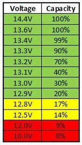

eivindch Svart 10.Juli Link til dette innlegget Svart 10.Juli Jo, det vil gå betydelig strøm mellom batteriene hvis spenningen ikke er nogenlunde lik. Derfor, før sammenkobling, lad blybatteriene maksimalt og la gjerne lader være tilkoblet. Tapp lithiumbatteriet, hvis nødvendig, til spenningen er lik (såvidt jeg husker var det hos meg ca. 13.5 V). Så kobler du batteriene sammen. Da vil det ikke gå mye strøm mellom dem. Jeg har ennu ikke fått tappet lithiumbattet helt ut slik at det vil få tilførsel fra blybatteriene, men jeg vil ikke tro spenningsfallet blir så brått at det vil forårsake problemer. Jeg lever i spenningen på 3. sommeren. Jeg har forøvrig 2 separate batterimonitorer for henholdsvis lithium og bly (fra Aliexpress) slik at det er lett å se hva som skjer. Eivind Sitér dette innlegget Link to post

Ida Marie III Svart 10.Juli Link til dette innlegget Svart 10.Juli eivindch skrev 1 time siden: Derfor, før sammenkobling, lad blybatteriene maksimalt og la gjerne lader være tilkoblet. Tapp lithiumbatteriet, hvis nødvendig, til spenningen er lik Du kan ikke tappe Litium til lavere spenning. Er jo et av de mange gode poengene med litium, de holder konstant spenning på 13.2 til de er tom, og stenger seg av. Derfor, hør med en seriøs forhandler som selger litium, og få et koblings skjema på det. Bly og litium skal skilles når der ikke er lading. Regner med blybatteriet er start batteri. Meningsløst å koble bly og litium sammen som forbruk. Sitér dette innlegget Link to post

Fantino Svart 10.Juli Link til dette innlegget Svart 10.Juli Ingar skrev 1 time siden: Men hvor mye strøm skal det til for å holde et fulladet blybatteri på 13.6Volt? Jeg har tidligere konstatert at det mange tro, at blybatterier i parallell lader seg ut igjennom hverandre, ikke stemmer. Nå måler jeg hvor mye ladestrøm det går for å holde blybatteri på 13.6 volt flytespenning. Kommer tilbake med resultatet. Du trenger ikke måle på 13.6V, da Lithiumbatteriene legger seg ganske fort ned på 13.3-13.2V når en begynner å tappe de. Denne tabellen fant jeg en gang og har sett at den stemmer temmelig bra: Det den også viser er at når en parallellkopler LiFePO4 med bly/syre så vil Lithium tømmes først sånn ca, og så tar bly over. Derav påstanden om at Lithium vil ‘float lade’ bly/syre. Sitér dette innlegget Link to post
