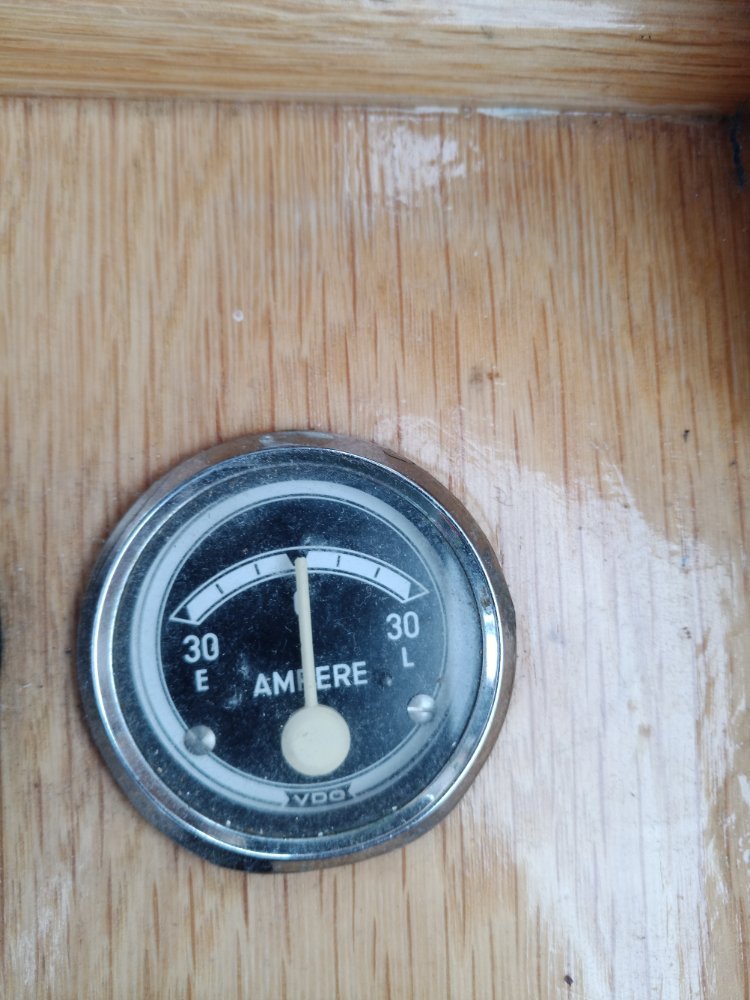

Skjønner ikke helt hvordan det elektriske rundt dynamoen er koblet opp. Virker som om det går via et eksternt rele. Har et amperemeter med E30-0-L30 det slår helt ut på E30 når jeg starter motoren, og tidligere brukte det å stå på omtrent L30 når motoren gikk. Nå står den bare på 0 under gange, og batterispenningen synker underveis.

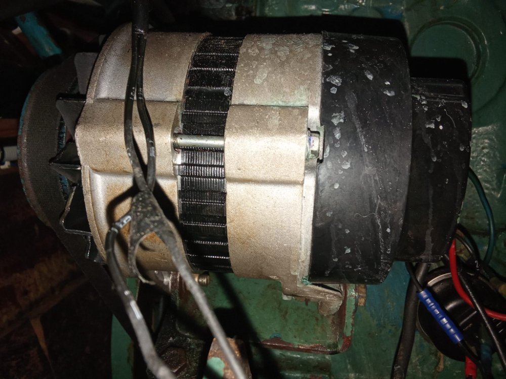

Fra ‘73, ekstern regulator og ingen ladelampe. Likestrømsdynamo?
Bilde av dynamo og regulator kan være nyttig.
Hadde selv et slikt ampermeter i gamlemåten og det sto på 0 når motor og tenning var av, når motor gikk gikk det svakt mot L, og svakt mot E når motorstoppet, men fremdeles hadde litt forbruk på.
Det som er interessant her er om du har eldre likestrømsdynamo eller nyere vekselstrømsdynao. Så et bilde av dynamo hadde vært topp, og gjerne denne boksen eller releet du omtaler også. Feilsøking blir enklere når vi vet det.

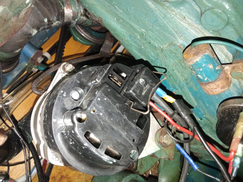

Et bildesøk antyder at dette kan være en Lucas ACR-dynamo. Etter det jeg forstår er dette en vekselstrømsdynamo som erstatter den opprinnelige likestrømsdynamoen. I så fall er dingsen bak på dynamoen kontakt for tilkoblinger av ledningene @hegra

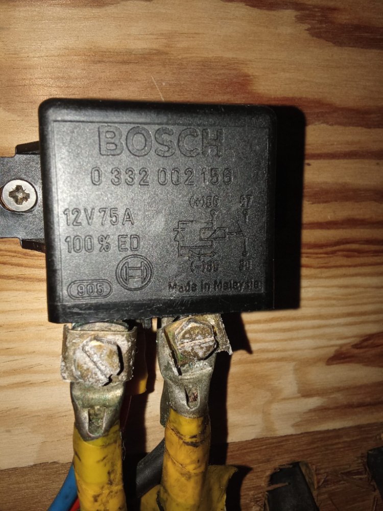

@MY Oleanna Releet på siste bildet du postet antar jeg er et ladeskille. Har du et startbatteri og et seperat forbruksbatteri?

Alt dette stemmer ganske sikkert og dynamo er nok nyere enn motor siden den ikke har motormaling.

Kan vel også være ampermeter som feiler, for dette er normalt koblet slik at lading må gjennom det. Se om det er brent på baksiden. Du kan vel faktisk koble det bort også og bare koble de to ledningene sammen om det er ampermeter som stopper ladingen.
Er eit lite men med desse stikk koplingane på dynamoen, dra av koplingen som er under bøylen og sjå om da er irr og dårleg kontakt der,husk å låse med bøyelen når du monterer,kablane til/fra amperemeteret er berre ei lang sløyfe som reduserer effekten på ladinga.

 Den ene er merket med fra dynamo. Den andre til skillerele.

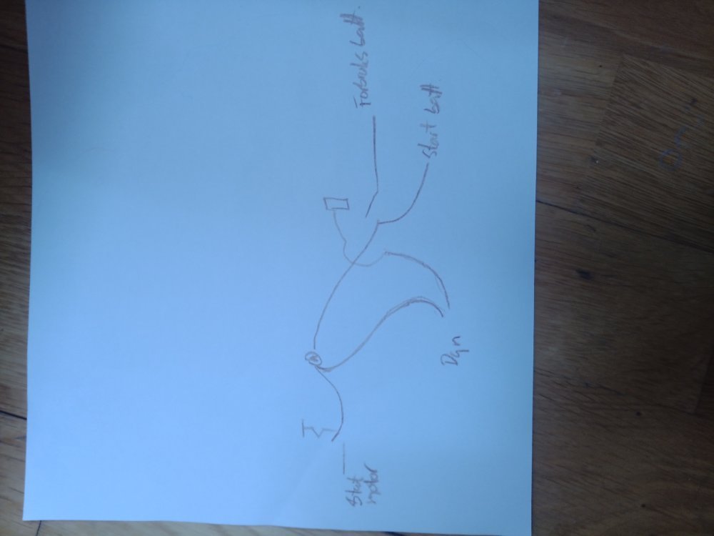

Da må det nesten være totalt fem kabler på det skillereleet hvor den fra ampermeter er koblet sammen med den som går til startbatteri. Kan gått være det er slik. Du kan telle hvor mange ledninger det er på releet. Selv om skillereleet ikke skulle virke så skulle du fått lading til ett av batteriene så tror ikke feilen er releet.
Ellers kan du jo bare koble de to kablene bak på ampermeter sammen og se om det starter ladingen for det kan hende ampermeter er synderen. Husk å slå av strømmen mens du skrur. Men det er jo merkelig du ikke har ladelys noe sted. Da må det nesten være en motstand i stedet eller i tillegg. Har du forresten noe og måle med?

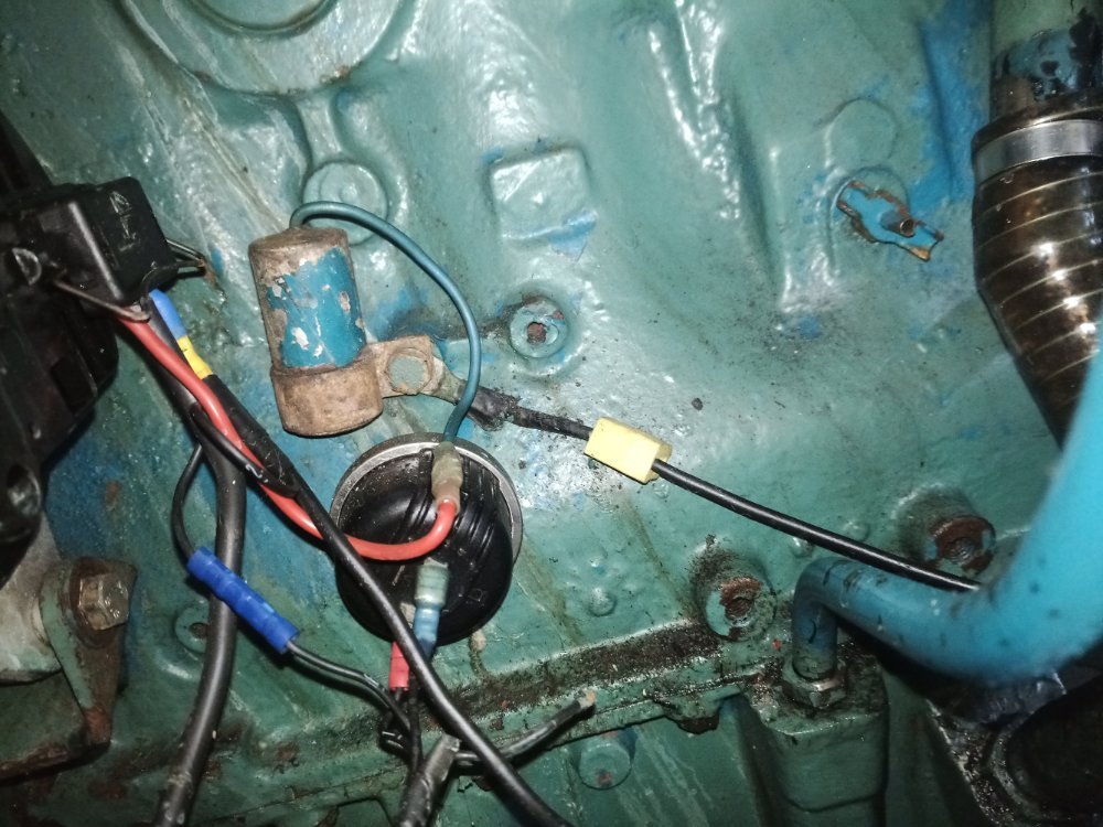

Den svarte er vel oljetrykksgiver?
Den med delvis avflasset grønnmaling som har kobling mot rød ledning til dynamo kan godt være en motstand som erstatter ladelampen. Koble fra og mål motstanden i denne så kan vi få dette bekreftet/avkreftet.
