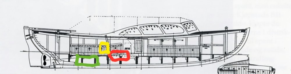

Er det noen som kjenner til om det er ok på denne motoren å ha dieseltanken montert noe lavere enn motorens dieselpumpe? Servicemanualen er noe tvetydig på dette punktet. Jeg vil aller aller helst unngå å måtte bruke en elektrisk matepumpe, men det er jo et alternativ.
Slik jeg har skissert nå har jeg tank i kjølen (lavere eller kanskje på samme nivå som motoren), opp til et forfilter som er over motoren, og ned igjen den den mekaniske dieselpumpen.
Jeg er notorisk dårlig til å forklare, så jeg legger ved en liten tegning. Rød er motor, gul er forfilter, og grønn er tiltenkt plassering på ny dieseltank.
Bør jeg revurdere hva jeg holder på med her?
