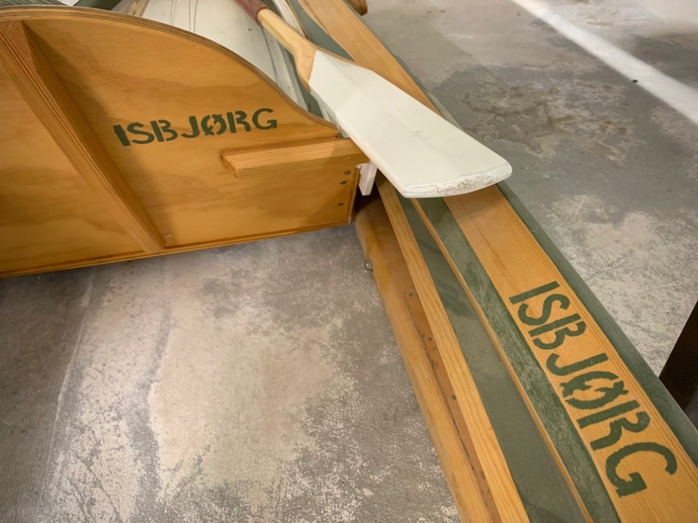

Skriver du teksten du tenker ha som på et stykke papp/kartong som tykke bokstaver kan du kutte dem ut med tapetkniv eller lignende. Fordel å lage sjablongen i papp da denne tåler mer enn typisk printerpapir. Eventuelt, hvis du ikke er komfortabel med din egen skrift kan du printe ut tekst/bokstaver i fonten du ser for deg (og størrelsen du trenger) for så å teipe disse arkene til pappen.
For selve utskjæringens del er det greit å ha et skjæreunderlag under, slik at du ikke lager merker i bordet. Det er også en fordel å alltid kutte vekk fra fingrene som holder arket😉 Enkelte bokstaver har felt som "svever" og trenger støtte, det kan du tegne inn selv der det er behov. Trenger ikke all verdens støtte for å bli godt nok (som vist på bildet under for bokstavene B, Ø og R).
Har laget en del sjablonger til diverse som skal merkes, blant annet utstyr og instrumenter på jobb. Og til "Isbjørg" da, selvfølgelig😄
