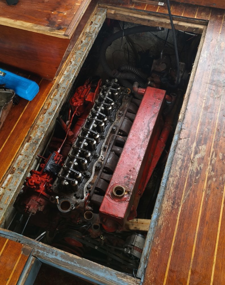

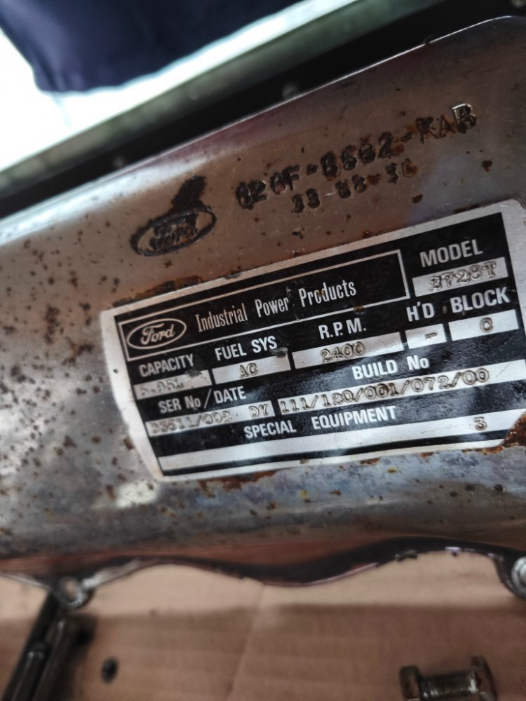

Squishy Startet 13.Juli Link til dette innlegget Startet 13.Juli Har nylig kjøpt en enes 32 med en Ford 2728T maskin som var halvveis demontert. Mener maskinen er marinisert av kings(Tidenes kombisak av en eksosmanifold + inntaksmanifold + turbo + intercooler + intercooler + ekspansjonstank!). Har funnet mye info på selve ford maskinen (takk og pris til dokumentarkivet), men har ikke funnet så mye som et bilde av mariniseringen jeg har på nett. Jeg begynner å få maskinen sammen igjen, men forje eier som demonterte har ikke tatt bilder eller noe før de demonterte, så er litt av et puslespill å finne ut hvor alt av kjøleslanger og sensorledninger skal! Ser derfor etter alt av info som folk kanskje har, om du har en slik maskin i sin egen båt og kanskje har/kan ta bilder av hvordan ting henger sammen, eller om du vet hvor jeg kan lete om info! Hva sensorer står hvor? Hva stusser på kombiblokken skal kobles videre hvor? Kjipt om jeg bommer på hva som er sjøvann og hva som er kjølevæske Hvor mange hester skal disse egentlig ha? I følge eier er det ~275, men det høres kanskje noe høyt ut med bare en intercooler på en 2728t? Annen artig info du vet om eller har hørt noe sted? Tar jeg helt feil, og det er ikke en kings maskin i det hele tatt? Om folk trenger flere bilder tar jeg noen neste gang jeg er i båten Sitér dette innlegget Link to post

Squishy Svart 14.Juli Emnestarter Link til dette innlegget Svart 14.Juli KD hadde desverre ikke noe dokumentasjon annet enn at han viste mye selv. Dokumentasjonen var vist gått tapt i en brann eller når de flyttet eller noe slikt. Veldig hyggelig kar, han ba meg sende bilde av installasjonen min, så skulle han tegne og forklare hvordan ting hører sammen Sitér dette innlegget Link to post

husky dane 85 Svart 14.Juli Link til dette innlegget Svart 14.Juli 275hk stemmer sikkert,ein kjenning av meg monterte ein slik i ein Baracuda Sitér dette innlegget Link to post
Squishy Svart 14.Juli Emnestarter Link til dette innlegget Svart 14.Juli 275hk stemmer! Var innom KD trading og hentet noen deler der, og han hadde utrolig mye kunnskap om disse maskinene! Har jobbet med dem i 40 år, og var en del av teamet som bygde om disse maskinene til marinebruk hos kings. Sitér dette innlegget Link to post
