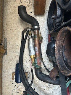

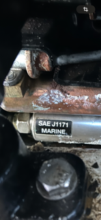

Hei. Er det noen som har liggendes en ny pumpe? Regner med det er pumpen som er deffekt. Gikk sakte med båten ca. 1500omdr. over en 20 minutt og den plutselig døde. Når  jeg primer så høres nå pumpen ut som en vanlig lensepumpe og ikke denne skrålingen/kraften som var før. Se bilde.
Har prøvd å bytte filter samt å koble på slange med hevert over motor og etterfylt bensin. Bensinen flytter seg ikke når jeg primer.
