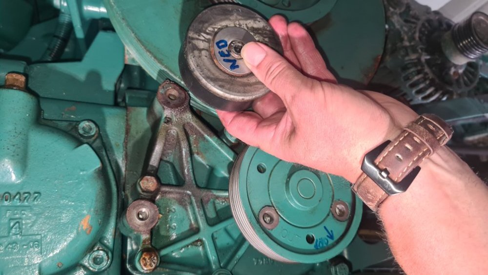

Jeg har fått noe kjølevæske som drypper fra babord motor, en 2007 D6-310 A-B. Det drypper på reima sånn at når den går rundt slynger dette med på reima og griser til parallelt med forkant av motor. Etter feilsøk trodde vi det var en løs slangeklemme på kjølevannet men så heldig viste det seg ikke at jeg var.

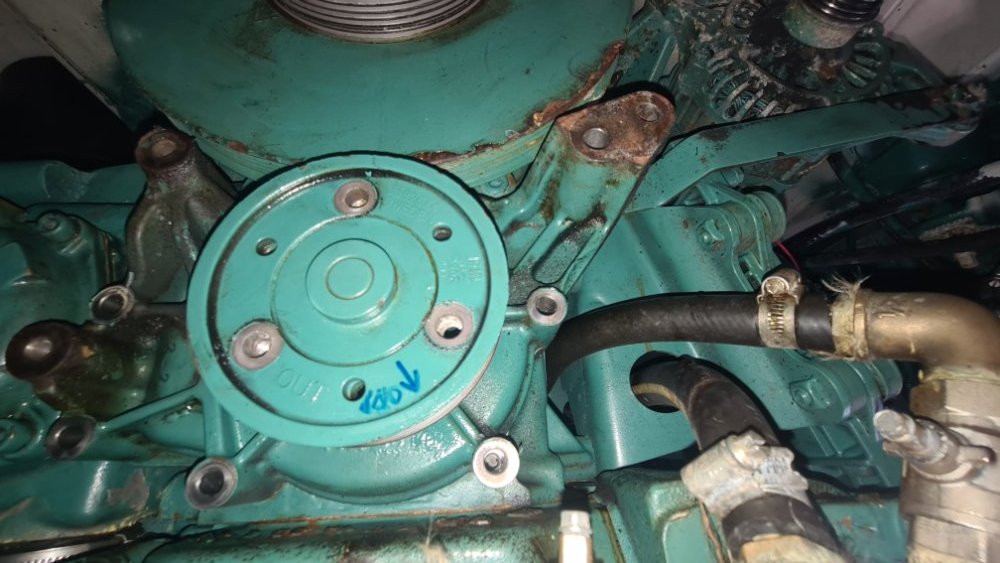

Det virker mer som om det kommer fra sirkulasjonspumpa som sitter over det store svinghjulet. Der sitter et sladrehull i underkant så det lekker antagelig ut derfra. Litt vanskelig å se men jeg hadde tørket rent rundt for noen dager siden og nå var det fuktig der.

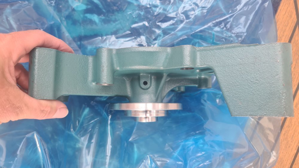

Jeg har fått tak i ny komplett ubrukt pumpe til billig pris samt pakning. Har noen byttet en slik før? Det ser ut til at jeg først må tappe av kjølevæske, så demontere reim (har ikke kompressor). Deretter løsne bolt til hjulet på sirkulasjonspumpa hvor reima går over og så løsne bolter til selve pumpa.
Siden jeg har kjøpe helt ny pumpe skulle jeg anta at det "bare" var da å løsne pumpeenheten fra motor, og så rengjøre pakningsflaten inn mot motor godt. Avfette og sikkert pusse litt med 400 papir og så avfette igjen. Deretter montere pakning tørt og så skru innpå ny pumpe.

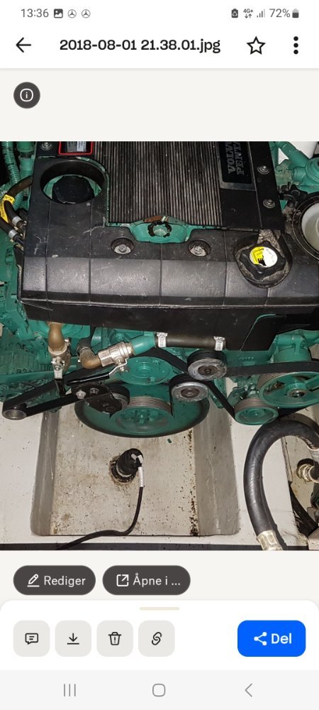

Motor idag

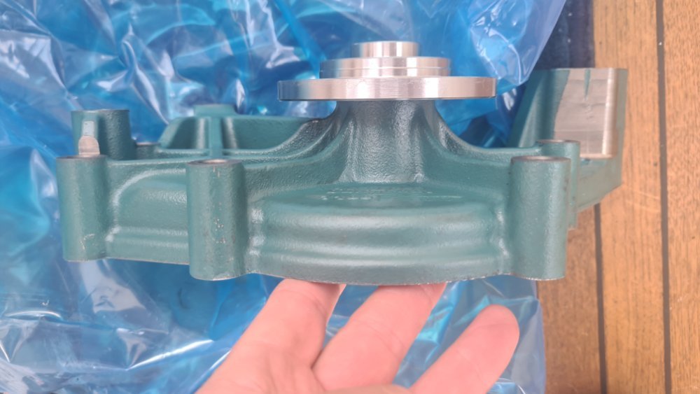

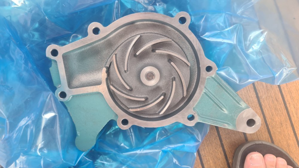

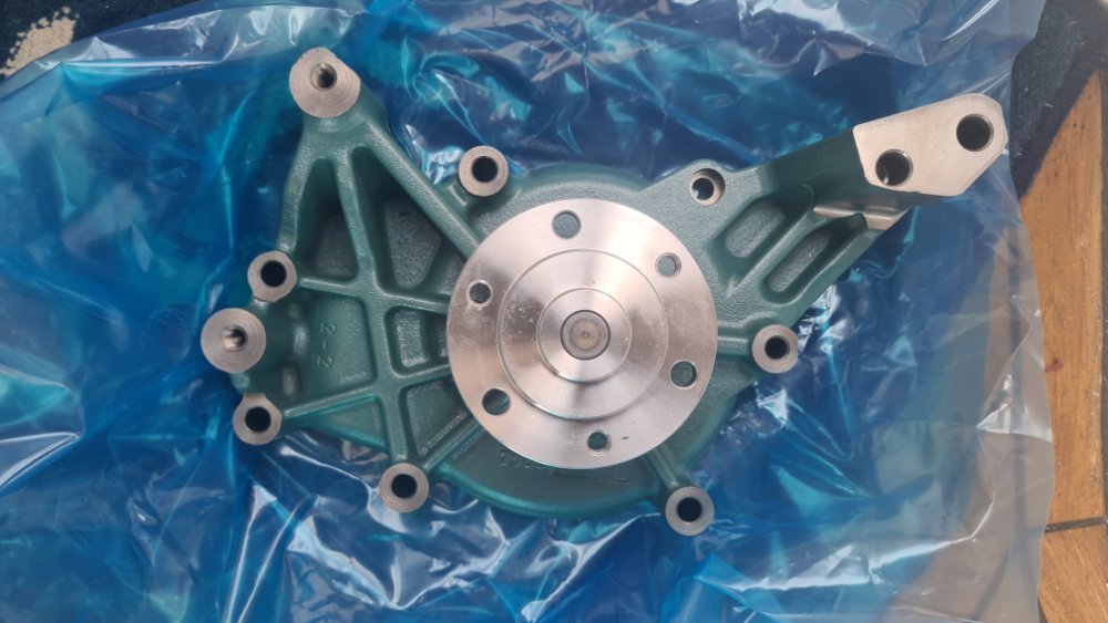

Ny pumpe:

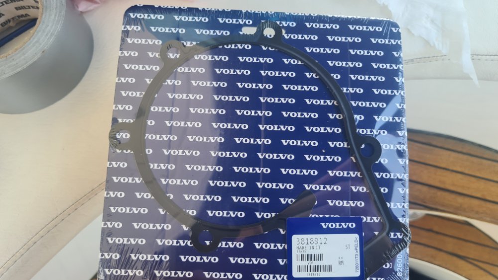

Ny pakning:

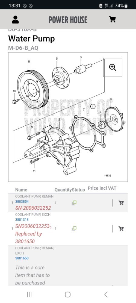

Skjematisk:

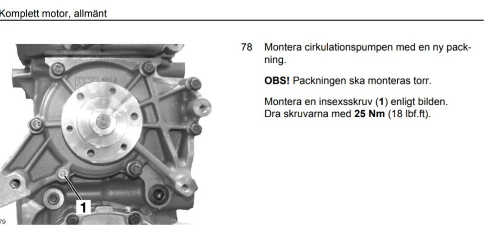

Har sluppet unna slik skruing så langt så kan ikke bidra med noen erfaring. Men her er verkstedhåndboken:
Takker! Hadde denne selv men betryggende å få tips!👍
Ved remontering av selve pumpehuset står det at man skal montere en insexsskruv før man monterer selve boltene. Jeg googlet meg frem til at det vel en en umbracoskrue på norsk. Jeg ville tenkt at jeg skulle bruke momentnøkkel ala 5nm/10nm/20nm/25nm for å montere det helt jevnt. Kan insexsskruv være for å sentralisere før montering,  men skjønte ikke helt vitsen? Ikke står det noe om at insexsskruv skal skrues til løst eller hardt heller.
Jeg tolker det slik at det må stå en umbrakoskrue i det hullet, kanskje fordi skruehodet på en vanlig skrue kommer i veien for ett eller annet. Men at denne skruen ellers er likeverdig med de andre skruene.

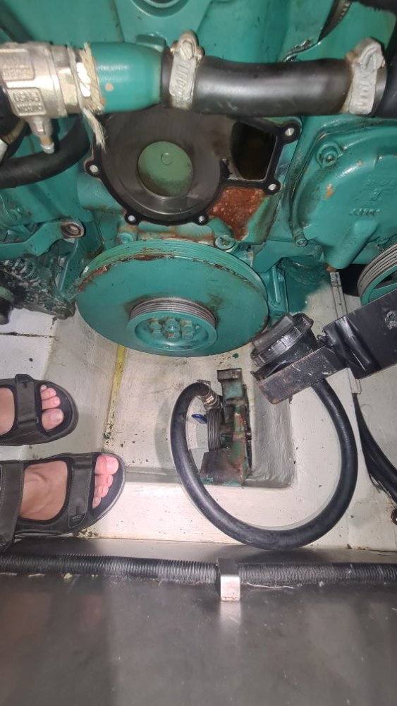

Hvordan skifte, for de som evnt senere kommer bort i samme problemstilling:

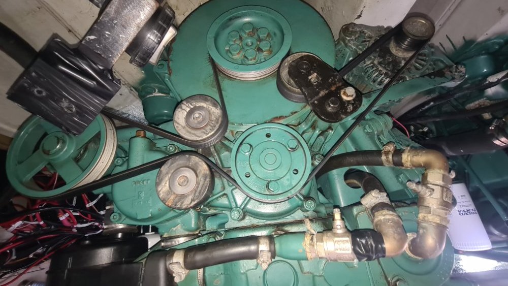

Sånn ser det ut før arbeidet startet, opp ned....
Først tappe av kjølevæske, jeg tappet av ca 12liter, akkurat så mye som gikk ut ved å åpne kran under varmeveksler babord side av motoren.

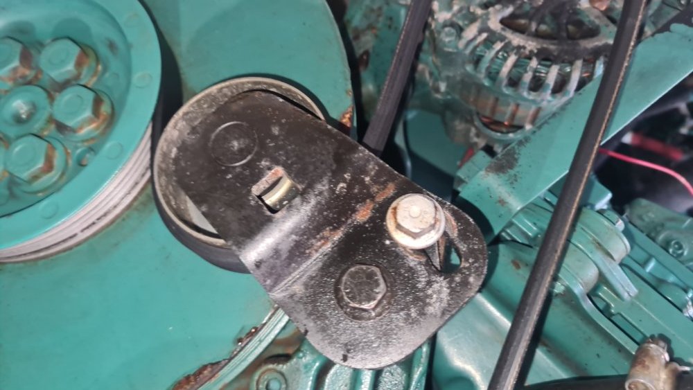

Så slakket jeg av reima i forkant av motoren og demonterte festet for denne. det er 13 og 14mm hoder på boltene og sitter med 50nm.
Så fjerne reima.

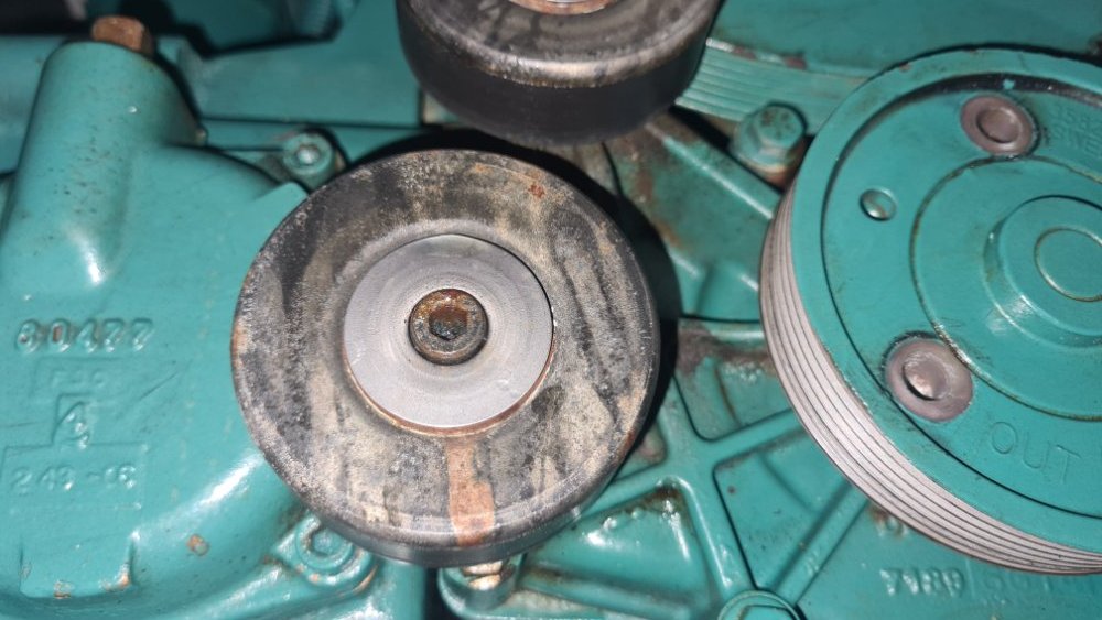

Deretter demontere spennrullene, umbrako 6mm:
Så skrues 3 bolter ut fra det runde hjulet som driver sirkulasjonspumpa, disse er 12mm hode og sitter med 25nm.

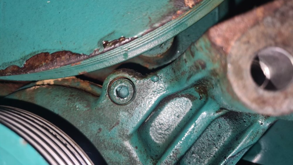

Så er det 7 bolter som skal demonteres, 6 av disse har 12mm hoder og en 6mm umbrako, de sitter med 25nm. Vær obs på å pirke ut maling på umbrako skrue og sørg for at umbrakonøkkel sitter godt inne da du ikke har lyst til at hodet skal bli ødelagt = masse ekstra arbeid. Denne sitter nederst mot styrbord.

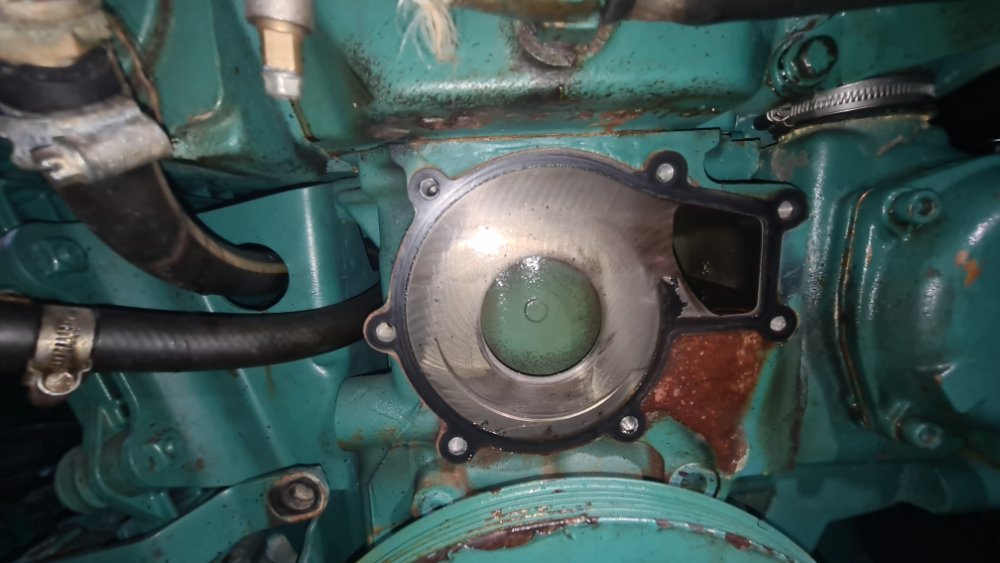

Så var det å ta av pakningen inn mot motor, den falt av ganske greit. Brukte 400 papir og pusset reint. Avfettet med aceton og også på ny pumpedel.
Så var det å montere pakning og pumpe, trekke til med 25nm, dvs jeg gjorde i trinn 2nm/4nm/8nm/10nm/20nm/25nm kryss tiltrekking. Hadde ørlite fett på gjengene.
Spennruller 25nm. Hadde ørlite fett på gjengene.
